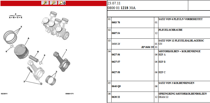

Nicht ein einziges Mal hat sich die Firma geäussert, woher sie die notwendigen Neu-(!)-Teile für eine sachgerechte Instandsetzung hernehmen will. Andere Instandsetzer scheitern genau an dieser Problematik bei der Instandsetzung des V6HDI.
Sie will ihre Quellen nicht offenlegen, was ich angesichts der notwendigen Vorleistungen für die Entwicklung der Ersatzteile verstehen kann. Da aber bei der Dokumentation einer Instandsetzung auf deren Seite immerhin ein Mahle Schmiedekolben erwähnt wird darf man davon ausgehen, dass die üblichen Verdächtigen mit im Boot sind.
Natürlich hat die regelmäßige Empfehlung hier auch was voyeuristisches, alle wollen mal aus erster Hand lesen, ob das Angebot der Schwaben Hand und Fuß hat.
Dass die 3k€ für einen Motorschaden nicht reichen werden weil sie ein Festpreisangebot zur prophylaktischen Überholung sind sollte dem aufmerksamen Leser nicht entgangen sein. Weshalb das trotzdem immer wieder kolportiert wird verstehe ich auch nicht.

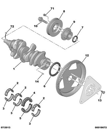

Also Kurbelwellen für den 2,7 und Lager für diesen Motor gibt es definitiv als Ersatzteil, ob beim freundlichen weiß ich allerdings nicht. Kolben gibt es auf alle Fälle in UK, denn überholen die Motoren der Jags und Landys. Allerdings gibt es keine Teile für die 3.0 hdis, warum weiß der Himmel. Gruß der Bachmayer

Ein Citroen-AT-Motor kostet m.M. 12.000 € oder ist ein Gebrauchtmotor mit unbekannter Historie gemeint?
Die Teilenummern für Ersatzmotor RP 0135QK und AT-Motor 1629119080 sind bei Peugeot und Citroen gleich.
Nur die "ersten" Motoren haben verschiedene Nummern 0135PQ Citroen C5 und 0135JT Peugeot 407. Den 0135JT gab es auch beim C6 bis Orga 11283 (30.09.2007), danach den 0135PQ und beim Peugeot 607 erfolgte der gleiche Wechsel ab Orga 11311(28.10.07).
D.h. es gab im Herbst 2007 einen Wechsel von 0135JT zum 0135PQ
Es könnte also der erstere der 10TRD1 und der folgende der 10TRD2 sein.
Weder bei 607 noch C6 habe ich bei Block,  Zylinderkopf, Kurbelwelle, Ventilsteuerung, Ölpumpe eine Änderung im o.g.Zeitraum gefunden.
