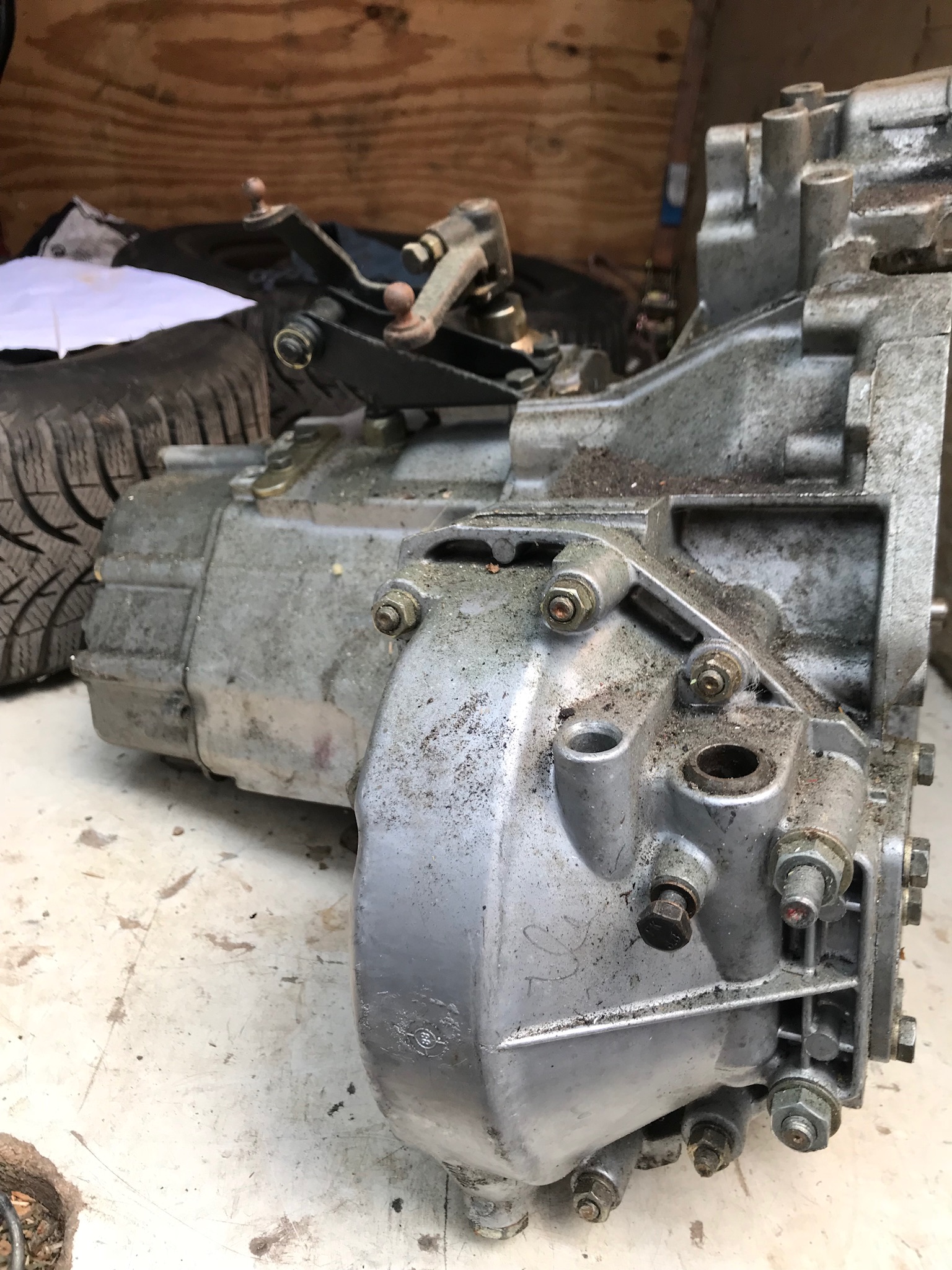

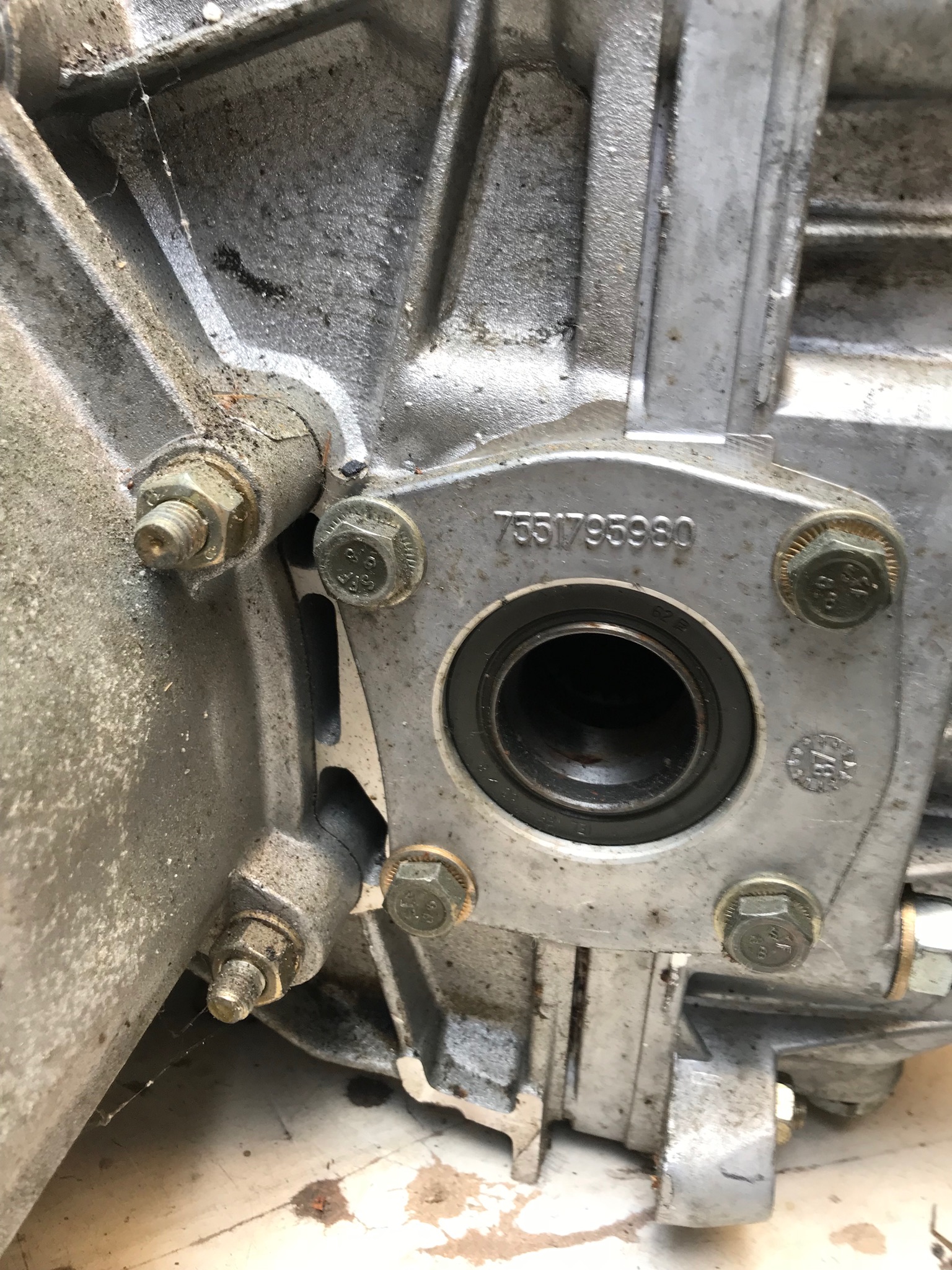

21. August 20188 J. Ein Freund von mir hat Anfang der 90er Jahre einen CX mit Motorschaden gekauft. Der Wagen hatte sehr wenig Kilometer. Damals wurde dann komplett eine Motor-Getriebe Enheit TD1 eingebaut. Der Freund ist 2004 verstorben, den CX habe ich für die Erben verkauft. Eiün wunderschönes Auto und viel zu billig wie es damals eben so war. Das Getriebe ist im Keller liegengeblieben, bis jetzt. Ich hätte gern 400,-dafür. Roman
24. August 20188 J. Was erwartest du? Momentan ist die halbe Welt noch im Urlaub und dein Preis ist nicht so dass man es sich einfach hinlegt, das mache ich zB bei billigen Teilen. Das soll nicht heissen dass dein Preis nicht passt aber wenn du es schnell los werden willst muss ein 0 vom Preis weg, oder du wartest bis es jemand braucht. Das Getriebe passt übrigens nicht nur an den TD2 sondern Auch hervoragend an den TD1 und bedingt an alle anderen GG Motoren.
25. August 20188 J. ja, spitzenmässig passt es an den 2,4ie z.B. ...aber in meinem Pallas ist schon eins drin und der Break bekommt nur TD1 ...sonst kommt er mit Trailer keinen Berg mehr hoch ansonsten kann ich CX Fahrer nur zustimmen
3. September 20188 J. Ersteller Für 40,- gibt es die nicht ausgejackelte Schaltachse. Und der Rest wird entsorgt. Finde ich aber schade. Also warte ich bis es jemand braucht. Und der kann mir auch gerne sagen was er gibt. roman
