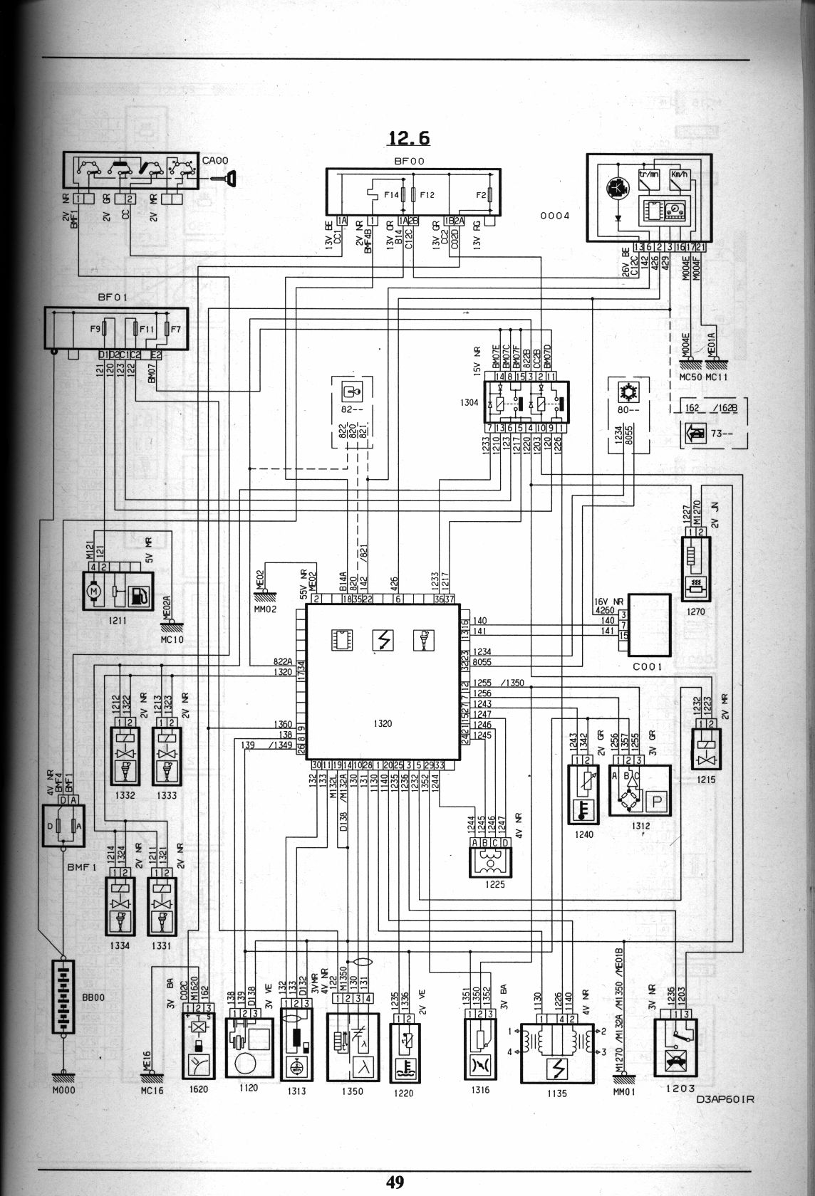

Kammer 4 der Zündspule muss 12V haben, sonst ist das Bitron ( Doppelrelais ) defekt,
falls Du Dich traust direkt +12V draufgeben, dann sollte er laufen, siehe : 145625055_falscherSchaltplan.jpg.91e670b4b2f99da41158d39cc7b2a87d.jpg
Ich kann diesen Schaltplan keinem 1,8i 16v zuordnen, egal ob mit oder ohne WFS, egal ob Sagem SL96, Bosch MP5.1 oder MP7.3. Wofür ist der ?
Klemme 4 der Zündspule, da müssen 12V anliegen damit der Motor läuft. Leider kann ich nicht sagen, ob das bereits bei angeschalteter Zündung passieren muß oder erst beim Starten bzw. Motorlauf. Beim Startversuch aber auf jeden Fall, da könnte man messen.
Crashschalter (in obigem Schema ist der unterschlagen) eigentlich schon mal gedrückt ?
Auch wenn ich nichts hilfreiches beisteuern kann, ich drücke die Daumen! Lese (und fiebere) mit ;) hoffe es klappt mit dem OT Geber :)
@TorstenX1, mm, ich hatte den Schaltplan unter meinen gesammelten Werken, vom Xantia, hast Recht, der Crashschalter fehlt.
Die 12V in Kammer 4 muss bei eingeschalteter Zündung sofort vorhanden sein, Crashschalter auf jedenfall einmal drücken,
der hat mich bei unserem ersten Xantia mal nach einem Rempler in den Wahnsinn getrieben ...
War das der Schaltplan von 1,8 16V ?
Das ist der vom X2 1,8i16V mit Bosch MP7.3 und Automatikgetriebe AL4.
Möge Volker uns mitteilen, was sein lahmender Hobel denn an Bord hat ;)
