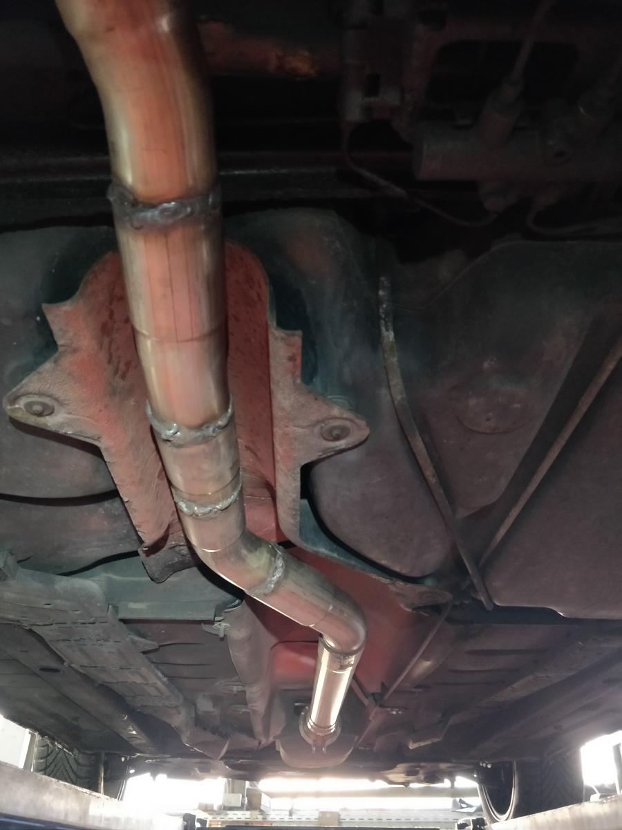

So, wie versprochen noch ein paar Bilder vom ESD und dem Verbindungsrohr im eingebauten Zustand. Die Schweissnähte waren zu dem Zeitpunkt der Fotos noch nicht verschliffen. Das sieht jetzt etwas anders aus.....

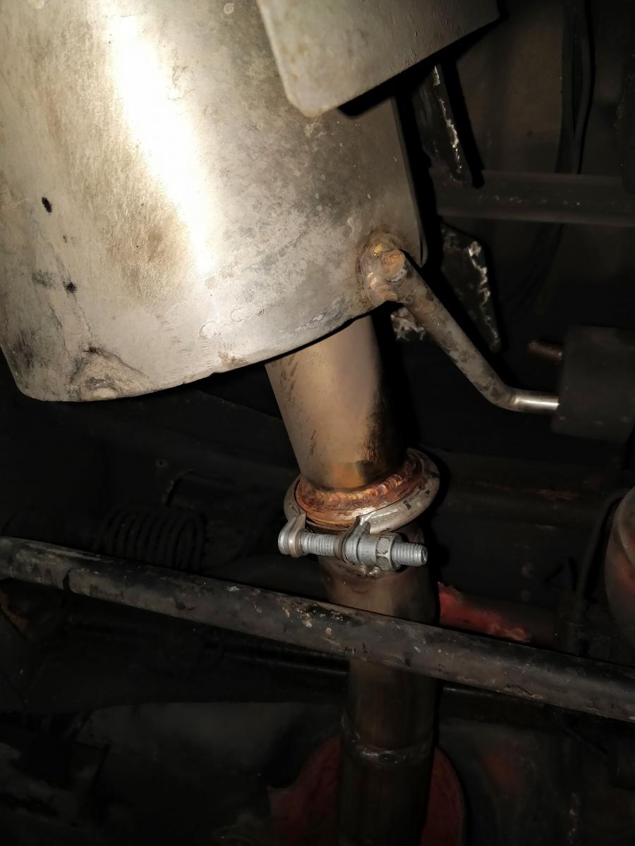

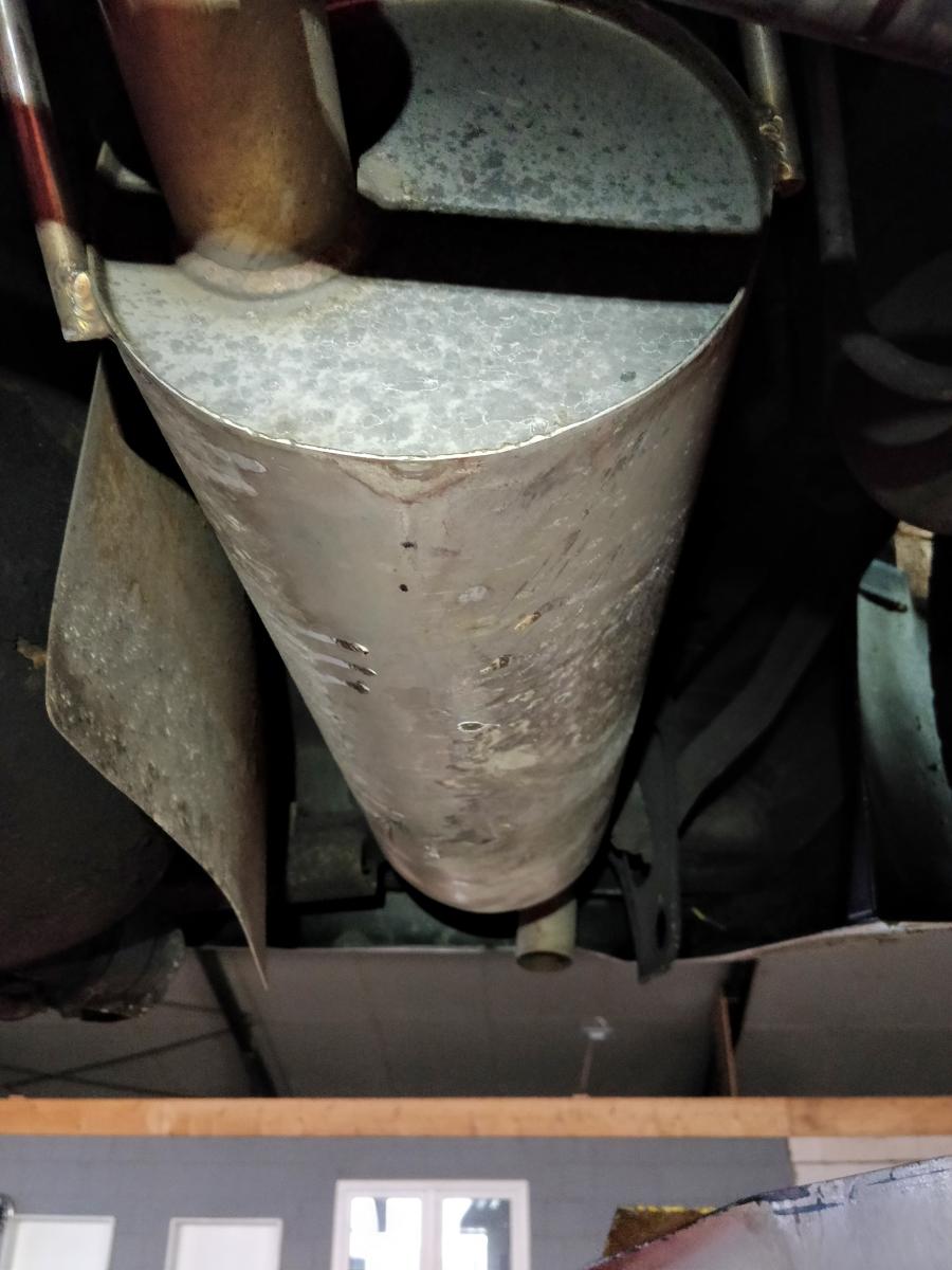

nachdem @GuenniTCT so schöne Bilder eingestellt hat, will ich es ihm gleich tun :)
Heute habe ich den rostfreien Auspuff für den TCT Berline vom Activa Club eingebaut. Gekostet hat das Teil 689 EUR, inklusive Versand nach Deutschland. Schellen waren leider nicht dabei, die musste ich extra kaufen. Nötig war eine keilförmige Schelle für die Befestigung hinterm Katalysator und zwei flache Schellen zum Anschließen des Mittelrohres. Hier hatte ich »VAG-Schellen« genommen, eine Forums-Empfehlung, ich glaube von @wackelpudding oder @ACCM Chris Falk.
Erstmal Übersichtsfarbfotos:
Die langen Schweißnähte sind freundlicherweise oben, sodass man sie nach dem Einbau nicht sieht.
Ein paar Detailbilder:
Vorbildliche Beschriftung des Endtopfes, damit man nicht nicht verkehrt herum einbaut: :cool:
Der Einbau war nicht ganz einfach. Ich musste nämlich erstmal herausfinden, in welcher Reihenfolge die Teile zusammengesteckt werden müssen, damit die Montage möglich ist. Und zwar muss man erst den Endtopf am Auto befestigen, dann das Verbindungsrohr bis zum Anschlag in den Endtopf stecken, mit der Flachschelle fixieren und dann den Endtopf wieder von den Halterungen befreien. Nun das Verbindungsrohr bis zum Anschlag in den Mittelschalldämpfer.
Dann kam der fummelige Teil: Mittelrohr und Endtopf soweit nach hinten schieben, dass die Chose in das Endstück des Kat passt:
Ich brauchte ziemlich Kraft, weil das alles etwas zu lang ist. Ich wollte trotzdem nicht das Verbindungsrohr vorne kürzen, weil ich nicht weiß, wie weit es für eine stabile mechanische Verbindung im Kat stecken muss.
Dann alle Schellen dran. Die flachen sehen so aus:
Obwohl alles jeweils bis zum Anschlag ineinander gesteckt ist, ist die Sache ziemlich lang:
Es wäre sinnvoll gewesen, das Verbindungsrohr am hinteren Ende um 4-5 cm, zu kürzen. Aber jetzt habe ich auch keine Lust mehr, dafür den Kram wieder auseinanderzubauen.
Das Geräusch ist unauffällig. Meines Erachtens ein kleines bisschen lauter als der vorherige Auspuff, bei dem zumindest der Endtopf nicht von Citroën war. Der TCT ist keinesfalls eine Knattermaschine. Und läuft genau wie vorher, ich merke da keinen Unterschied. Bin aber auch nur 15 km gefahren.

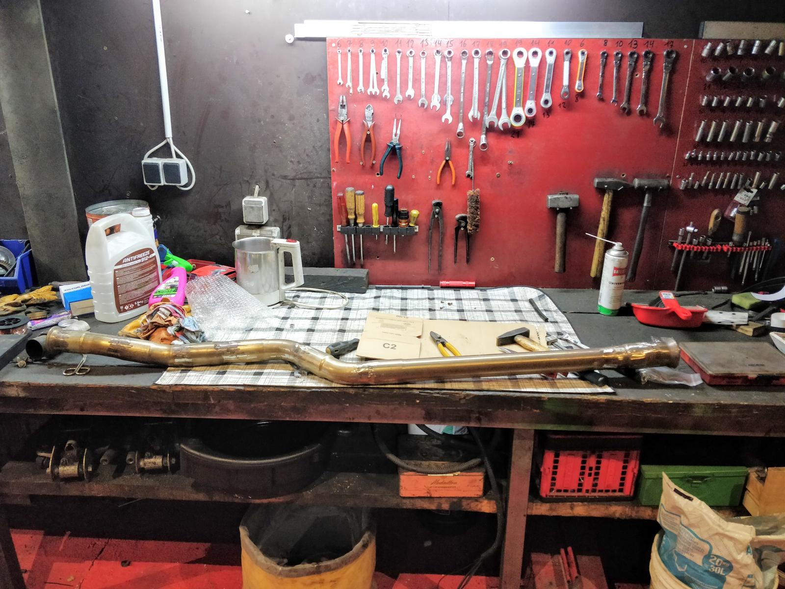

So, jetzt fehlt an meinem Auspuff nur noch das Stück ab KAT Ausgang in Edelstahl. Da es diesen Konus wohl so in der Form und Größe nicht im Netz zu kaufen gibt, hat sich Bernd erbarmt. Heute wurde schon mal grob der Innendurchmesser hergestellt. Dazu benutzte Bernd einen Bohrer mit 55 mm Durchmesser..... Es entstanden ganz schön viele Späne. Wenn das Teil fertig ist, werde ich weiter berichten.
  • Like 4
Link zu diesem Kommentar
Auf anderen Seiten teilen
Wie versprochen: der Adapter, der auf den KAT Ausgang geschweisst wird, ist fertig. Dabei ist uns leider ein kleiner Fehler unterlaufen. Wir sind die ganze Zeit davon ausgegangen, dass wir am Rohr zum Endtopf an dem Trichter einen Winkel von 45° haben. Das war ein Irrtum. Es sind nur 30°. Ich dachte im ersten Moment, Scheisse, das war es mit dem Adapter für den KAT. 30° auf der einen Seite und 45° auf der anderen passt nicht wirklich zusammen. Aber, da hatte ich wohl die Gedanken ohne den Dreher gemacht. Bernd hat dann ein kleines Zwischenstück gedreht, das auf der einen Seite eine Schräge von 30° und auf der anderen Seite 45° hat. So passen die beiden Stücke wieder perfekt zusammen. Es funktioniert sogar noch mit einer originalen Auspuffschelle. Es wird eng, aber es geht. Das Rohr selber wurde heute noch mal nachgeschweisst und verschliffen. Jetzt habe ich fertig. :-)
