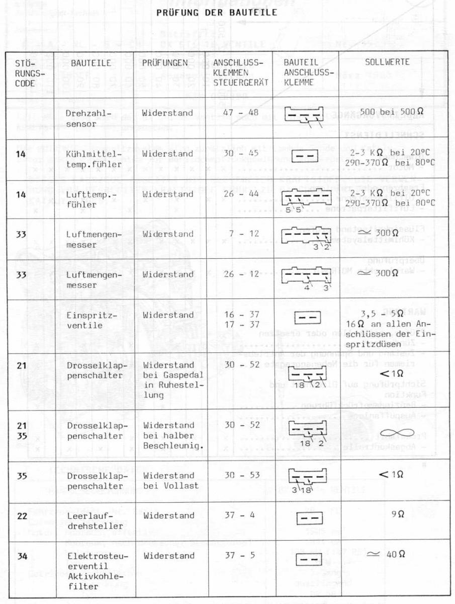

Ist der Benzinfilter richtig herum eingebaut?
Hast Du den Benzindruck gemessen?
Hast Du die Möglichkeit eine andere Zündspule / Zündmodul (Montage auf der Aluplatte immer mit Wärmeleitpaste) einzubauen?

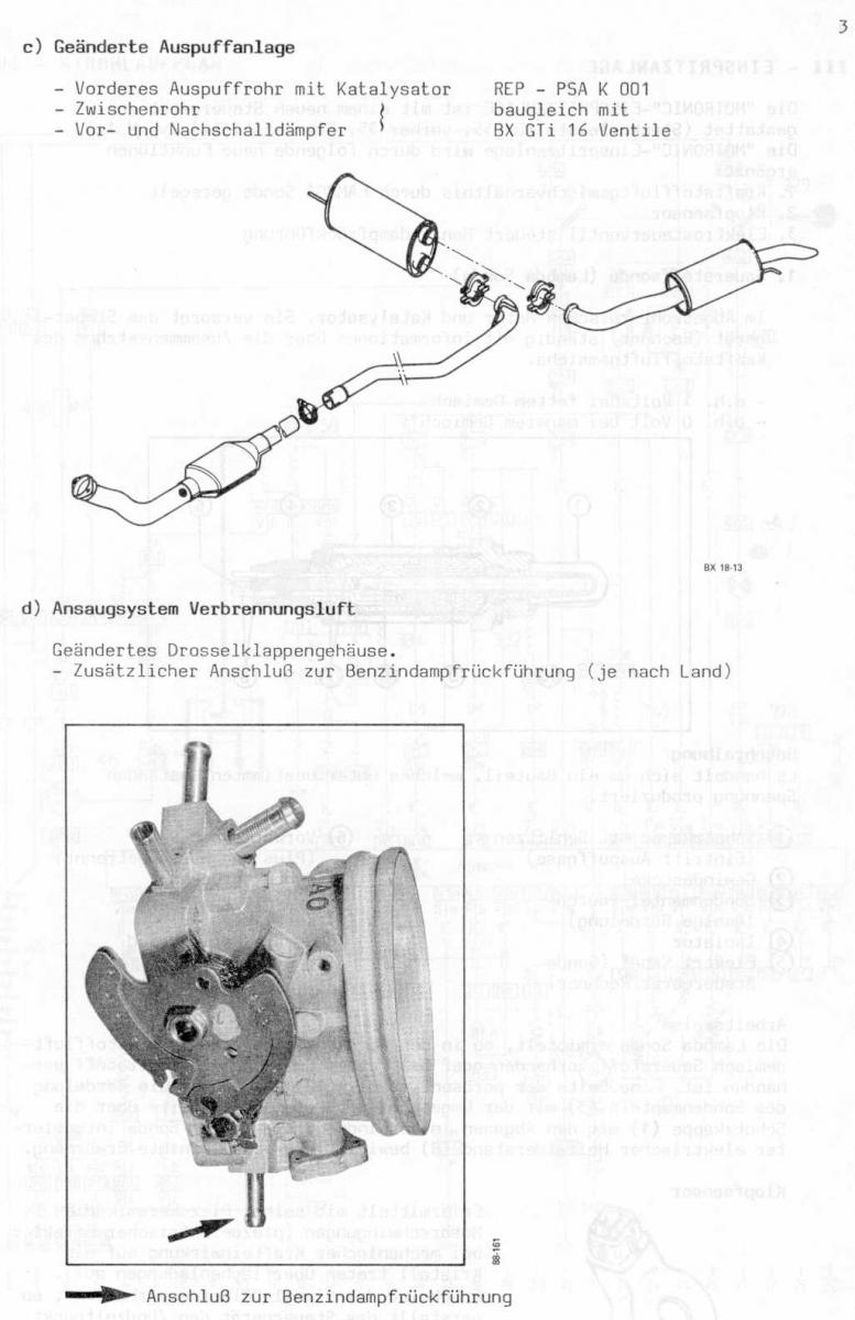

Ist der Schlauch der Benzindampfrückführung dicht und an der Drosselklappe angeschlossen?
Schwankt die Leerlaufdrehzahl unabhängig von der Motortemperatur?
Ist das Drosselklappenpoti korrekt eingestellt und liefert es die vorgegebenen Werte?
Was passiert, wenn Du den Stecker des Drosselklappenpotis abziehst?

Einbaurichtung des Filters ist im Prinzip egal, da ist kein Rückschlagventil o.ä. drin. Habe bei div. Fahrzeigen schon verkehrt herum montierte Filter ohne jegliche Funktionseinschränkung gesehen.
Ein Drosselklappenpoti gibt es beim BX 16V nicht, der hat einen Drosselklappenschalter der nur Signale für Leerlauf und Vollast an das Steuergerät gibt.

Benzinfilter in korrekter durchflussrichtung montiert
Hab grad keine Möglichkeit den benzindruck zu prüfen
Zündspule; weiß wer ob die vom 16v noch in nem anderen citroen dieser Zeit verbaut wurde?
Alle Schläuche am Ansaugtrakt sind dicht wie bereits erwähnt, da zähle ich die benzindampfrückführung mit dazu ;)
Ja Motordrehzahl schwankt unabhängig von der Motortemperatur, deshalb schliesse ich den 6 Wochen alten Temperaturfühler vorerst mal aus
Und das drosselklappenpoti, oder besser der drosselklappenschalter, ist nach den Angaben im haynes Reparaturleitfaden eingestellt.
Stecker abziehen hab ich noch nicht probiert, mach ich dann sobald die Batterie wieder geladen und eingebaut ist.
