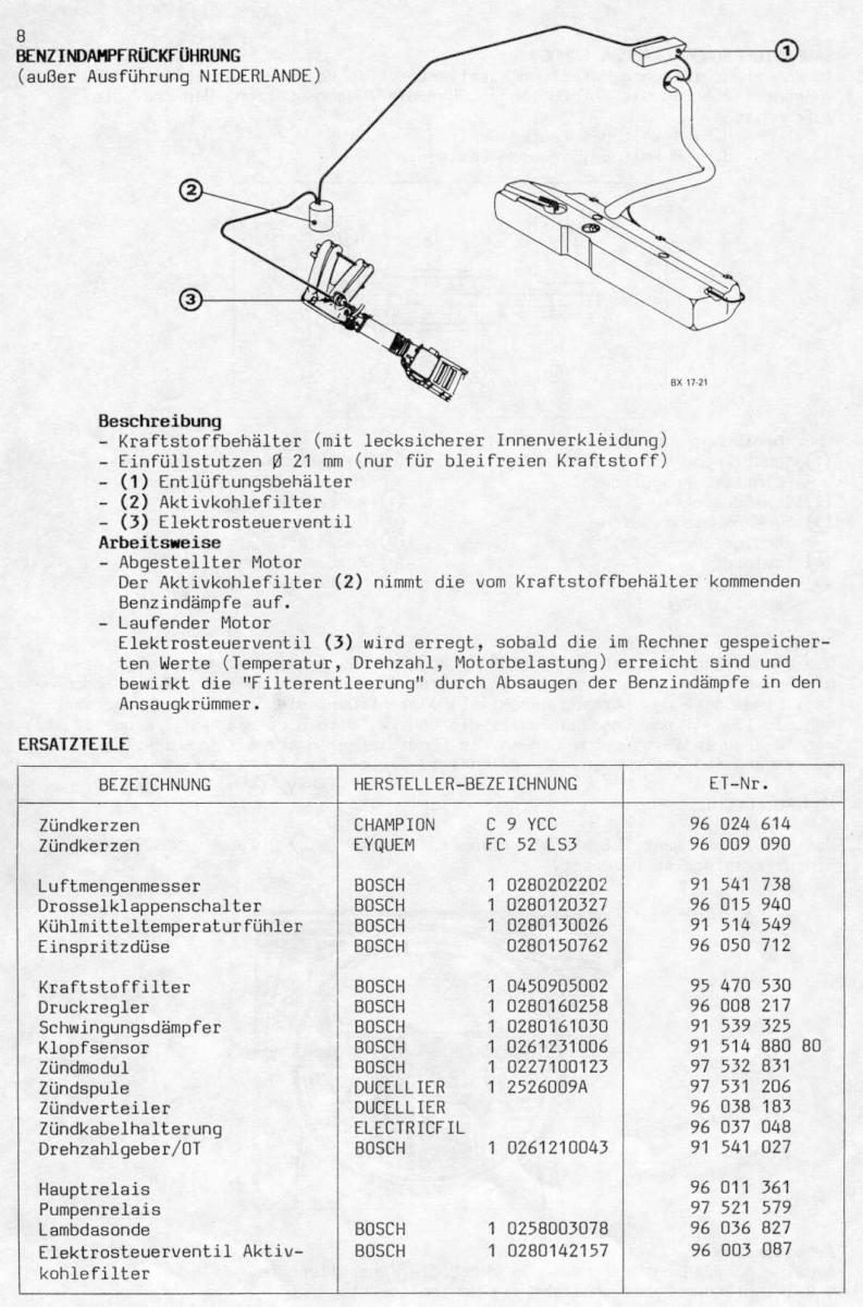

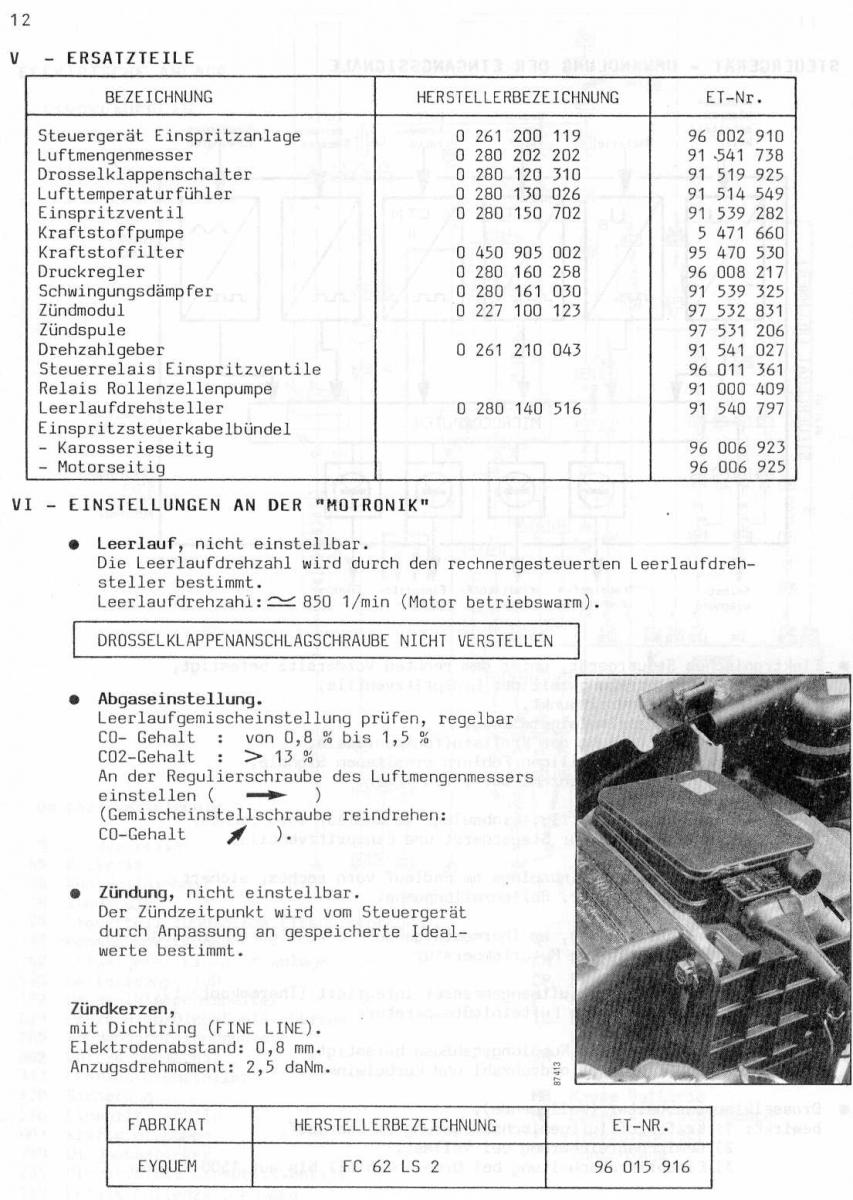

31. August 20188 J. vor 1 Minute schrieb bx-basis: Falls BOSCH-Kerzen verbaut sein sollten: raus damit und was anderes rein... Mit Bosch Kerzen gab es seinerzeit einige Motorschäden. Meine 16 Ventiler hatten immer die Eyquem Zündkerzen mit drei (Masse-)Elektroden.
31. August 20188 J. Ersteller Ähhm... Ja die "ersten" neuen in diesem Jahr waren tatsächlich Bosch Kerzen ...jetzt sind ngk bcp6et drinnen. Bearbeitet (31. August 20188 J. von Sangvert13)
31. August 20188 J. Ersteller Hätte ehrlich gesagt nie gedacht das Bei ner Bosch Motronic, Bosch Zündkerzen so schlecht funzen. Jetzt weiß ich's besser; Franzosen mögen die Funkenspender aus dem oben genannten Hause nicht.

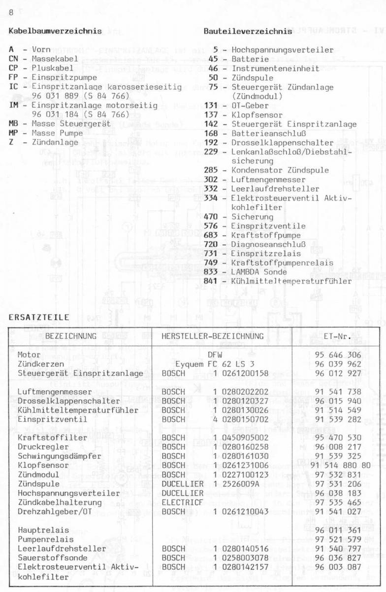

3. September 20188 J. Ersteller Servas, Kann mir wer sagen ob die Zündspule/modul vom gti am 16v passt ? Glaub mich zu erinnern das nicht... Gruß Chriss
3. September 20188 J. BX GTi 16V ohne Kat: BX GTi 16V mit Kat: BX 19 GTi mit Kat: Warum für den GTi ein Klopfsensor aufgeführt ist, verstehe ich jedoch nicht. Zumindest habe ich nie einen gefunden. Den hatte m. W. nur der BX GTi 16V mit Katalysator.
3. September 20188 J. Ersteller Da kann ich glaub ich weiter helfen; klopfsensor ist nur bei m1.3 Motronic verbaut und bei der ml 4.1 Motronic ergo meiner mit Kat is keiner drin. Gut dann kann ich von meinem gti motor mal die Zündspule räubern, sollte noch dran sein. So und ohne jetzt noch übermäßig dreist und nervig sein zu wollen; die Teilenummer der Benzinpumpe vom 16v/gti würde mir ca 2 Stunden extra Aufwand und in ewta 35 km Umweg sparen... Wäre echt ends genial wanns wer hat. Gruß Chriss Bearbeitet (3. September 20188 J. von Sangvert13)
