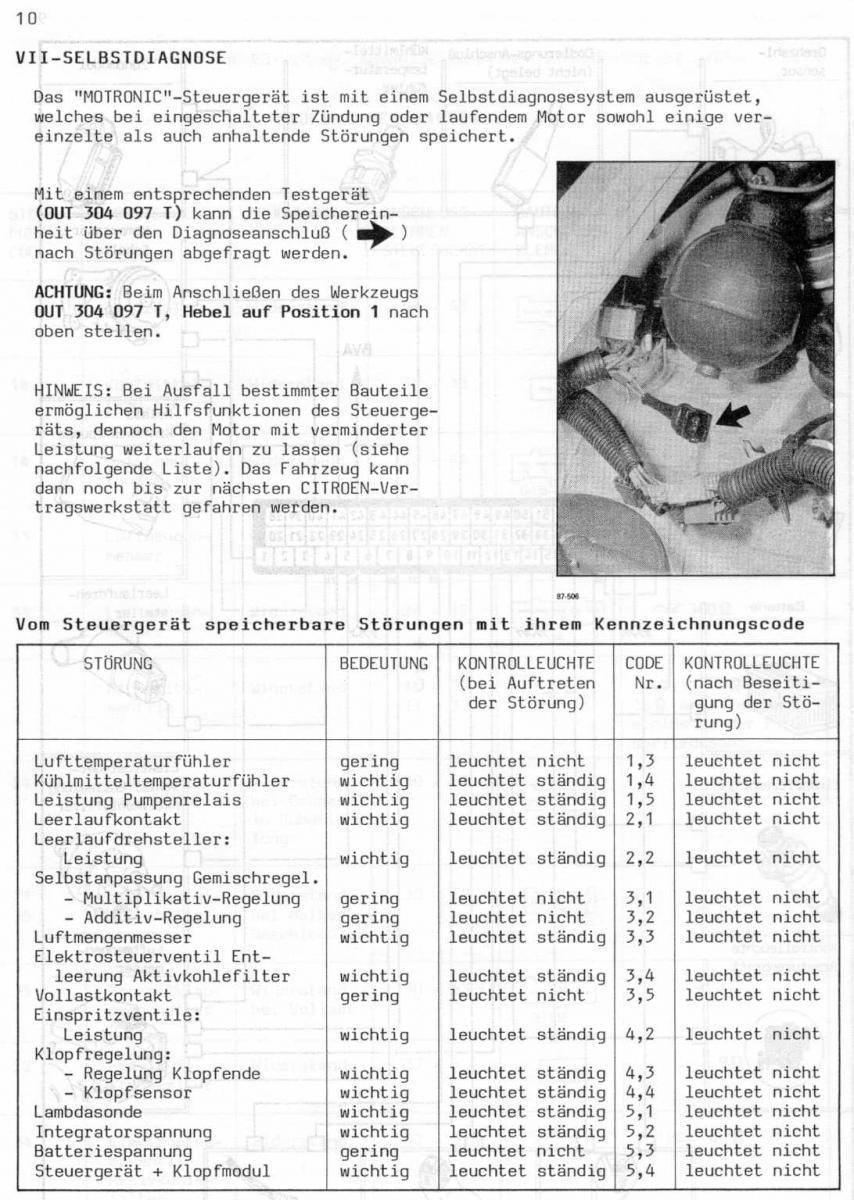

16. September 20188 J. vor 8 Minuten schrieb Sangvert13: Servus, Lustig meiner hat wohl nen klopfsensor... Wie alle BX 16V mit Katalysator ab Werk und in diesem Beitrag als Information enthalten: https://www.andre-citroen-club.de/forums/topic/124441-bx-16-v-geht-aus/?do=findComment&comment=1485612 Bearbeitet (16. September 20188 J. von Auto nom)
16. September 20188 J. Ersteller Mein Fehler überlesen... also hat meiner die 1.3 einspritzung. Wie prüf ich das Teil ohne Oszilloskop ?
16. September 20188 J. Falls der Klopfsensor unplausible Daten meldet, wird das im Fehlerspeicher abgelegt und die MKL leuchtet: Ansonsten hier lesen: https://www.hella.com/techworld/de/Technik/Sensoren-und-Aktuatoren/Klopfsensor-4012/
17. September 20188 J. vor 15 Stunden schrieb Auto nom: Wie alle BX 16V mit Katalysator ab Werk und in diesem Beitrag als Information enthalten: https://www.andre-citroen-club.de/forums/topic/124441-bx-16-v-geht-aus/?do=findComment&comment=1485612 Ohne jetzt eine Quelle angeben zu können, aber es gibt auch 16V ohne Kat aber mit Klopfregelung. Dementsprechend gibts auch 3 unterschiedliche Motronics.
17. September 20188 J. vor 14 Stunden schrieb Auto nom: Falls der Klopfsensor unplausible Daten meldet, wird das im Fehlerspeicher abgelegt und die MKL leuchtet: Aber nur wenn das Steuergerät die Werte als unplausibel einstuft. Im Bezug auf den ES9J4 gibt es ja die Theorie, dass die Klopfregelung normale Vibrationen als Klopfen wertet und so fälschlicherweise die Züdung zurücknimmt. Aber das hat mit dem Ursprungsproblem ja nichts zu tun.
17. September 20188 J. vor 1 Stunde schrieb Dr.Jones: Aber nur wenn das Steuergerät die Werte als unplausibel einstuft. Im Bezug auf den ES9J4 gibt es ja die Theorie, dass die Klopfregelung normale Vibrationen als Klopfen wertet und so fälschlicherweise die Züdung zurücknimmt. Aber das hat mit dem Ursprungsproblem ja nichts zu tun. So kenne ich das von meinem BX 16V mit Kat. Motor läuft mit weniger Leistung weiter. Wenn der Fehler mit Super Plus nicht auftritt, dann wäre das ein möglicher Workaround.
17. September 20188 J. Ersteller Ok an dem klopfsensor wird's wohl kaum liegen, nur wenn ich ihn gerade schon mal in der Hand hab, dachte ich durchmessen kann ned schaden... @Dr.Jones : das mit dem Zündung zurück nehmen kann man auch falsch verstehen. Denn erst wird die Zündung in Richtung "spät" verstellt, und anschließend in Richtung " früh" zurück genommen bis die klopfgrenze erreicht ist. Wenn ich das noch richtig aus der Berufsschule im Kopf hab
