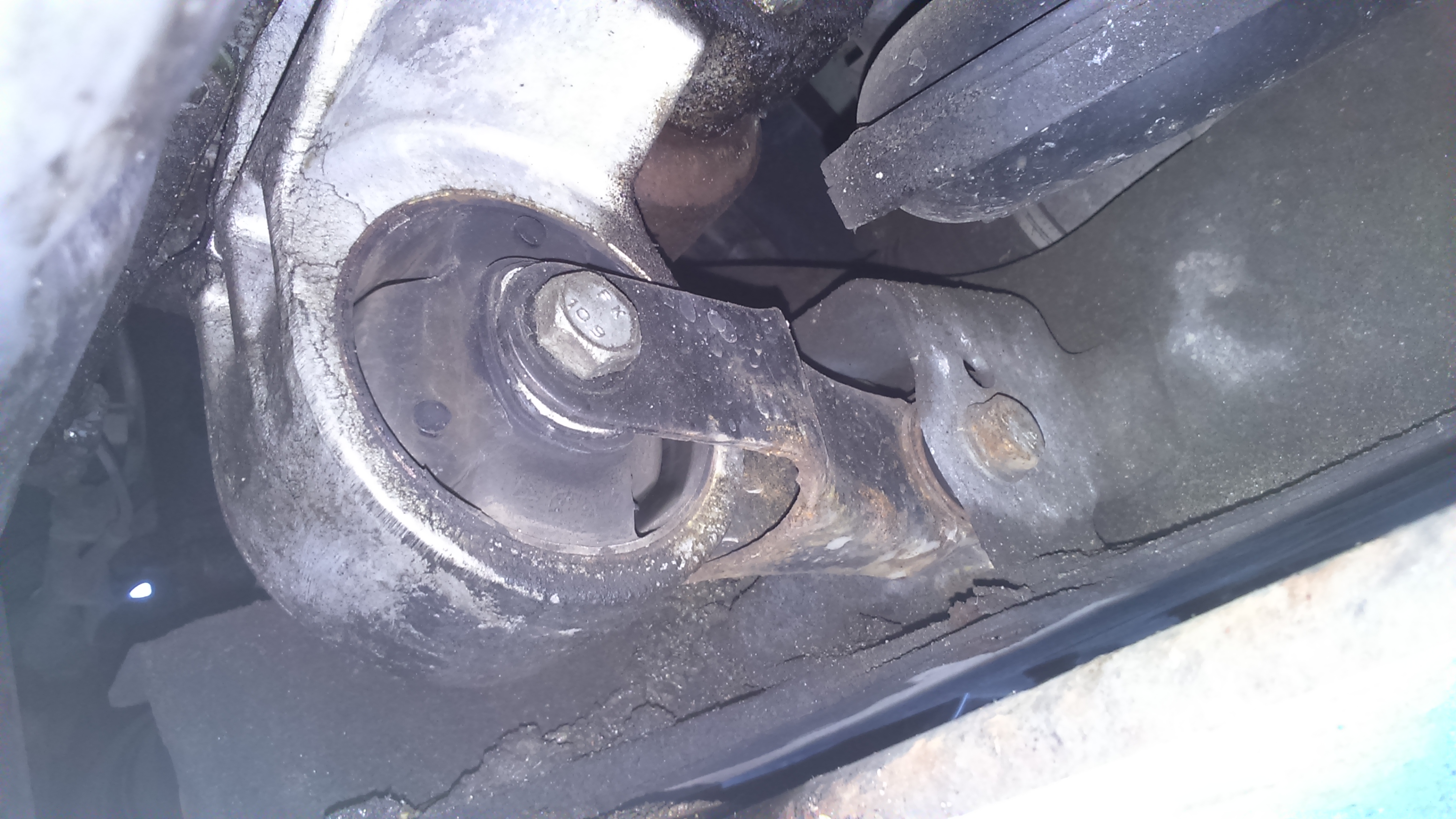

Die Drehmomentstützen sind fertig, oben und unten. Die "Knochen" 180628 für oben und 180650 für unten hab ich in der servicebox rausgesucht.
Die große Buchse in dem Halter 181620 (Bild oben), in dem auch das Zwischenlager der Antriebswelle gehalten wird, gibt es laut Citroën nicht einzeln, oder ich finde sie nicht.
Ich würde die Buchse gerne einzeln wechseln, dann muss ich nicht den kompletten Halter kaufen, und kann die Antriebswelle drin lassen. Ich würde die Buchse mit ner Spindel raus und rein ziehen und den Halter am Motor lassen.
Weiß jemand ob es die Buchse irgendwo einzeln gibt, oder hat vielleicht die Maße, Gummimetallbuchsen gibt es ja auch universell...? Wäre voll knorke :)

Die gibt für den Peugeot 406 hdi (3003 874, rhz). Raus kriegt man das Teil mit Hammer und Meißel. Rein nicht. Dafür muss der Support raus oder Du baust dir sowas (s. u.) Hat beim unserem Pug super funktioniert, obwohl @Tim Schröder meint, beim Cit wäre dafür zu wenig Platz.
 Gruß Jens
PS: mach die kleine Buchse auch neu.
1583975875_Einziehwerkzeug2.JPG.ea75a15c572ca4d354235fd1cd87bf1c.JPG833921684_Einziehwerkzeug3.JPG.5803f0704b17c9d6c1ec5735bf2c8a4c.JPG61551354_Einziehwerkzeug1.JPG.8d98ec1fbfe590afbd738458c3dbd76f.JPG
Siehste, genau die Methode hatte ich im Kopf, hab nur den Thread nicht mehr gefunden. So wie ich das gesehen habe sollte da genug Platz sein für die Methode.
Dann such ich mir mal noch die Buchse raus. Die beiden "Knochen" oben und unten wo die kleinen Buchsen drin sitzen kommen komplett neu, die sind nicht so teuer dass ich da die Buchsen umpresse, hab eh schon immer nie Zeit :P
Vielen Dank und schönes Wochenende!
Gruß Jole
