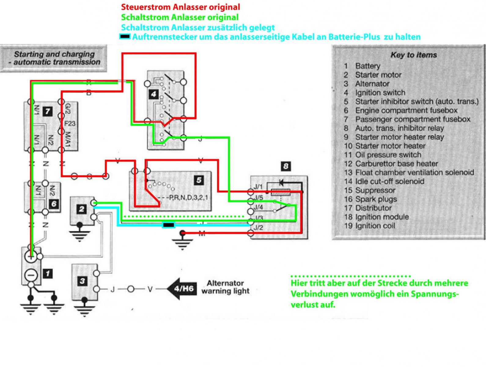

Ich hab mich jetzt mal mit der von mir angedachten Schaltung mit dem zusätzlichen Relais befasst.
Im Grunde geht es ja darum, dass sich irgendwo eine Schwachstelle verbirgt, die wir bisher nicht gefunden haben.
Als ich die unten folgenden Pläne gezeichnet hatte, wurde mir klar, dass das Problem im Schaltstromkreis (nicht im Steuerstromkreis) und zwar vor dem Anlasserrelais liegen muss. Denn selbst das zusätzlich vom Ausgang des Anlasserrelais zum Magnetschalter gelegte Kabel – welches wir auf dem Schraubertag gelegt hatten – und welches vermutlich genau so direkt zum Magnetschalter läuft, wie das originale, haben keine Besserung ergeben.
Im ersten Bild sieht man mit den von mir nachgezeichneten Farben, dass nicht nur der Steuerstrom, sondern auch der Schaltstrom einen ziemlich langen Weg zurücklegen. Übrigens fließt auch der Schaltstrom unverständlicherweise auch noch mal durchs Zündschloss! Das war jetzt eine völlig neue Erkenntnis, was vielleicht doch das Zündschloss zum Schuldigen macht – vielleicht nicht das Zündschloss alleine, sondern der Weg dahin und so weiter.) Zwei weitere Zündschlösser habe ich gerade hier im Forum gekauft; ich werde nun, nachdem ich eigentlich ein überholtes Zündschloss drin habe, auch diese Baustelle parallel noch mal angehen.
Da muss man erst mal drauf kommen, dass Steuer- und Schaltstrom für das Anlasserrelais über das Zündschloss laufen – das macht einiges plasusibler. Da ist dann nämlich im Zündschloss nicht nur ein Kontakt zuständig bzw. marode. Wobei ich alle Kontakte überholt hatte.
Zunächst aber weiter mit dem anderen Thema »zusätzliches Relais«
Wenn ich das zusätzliche Kabel an der Auftrennung öffne und an den Batterie-Pluspol halte, läuft der Anlasser jedesmal sofort. Der Anlasser als Schuldiger scheidet also aus. Vermutlich ist auch der alte Anlasser in Ordnung; bei dem traten die Probleme weitaus seltener auf.
Batteriepole (hatten wir auch in Ordnung gebracht), die Batterie selber und Massekabel, die hier immer mal angeführt werden, können nicht Schuld sein, denn wenn ich Batterie-Plus an den Magnetschalter lege, dreht der Anlasser(motor), der seinen Strom nach wie vor über eine eigene Leitungen bezieht, sofort los.

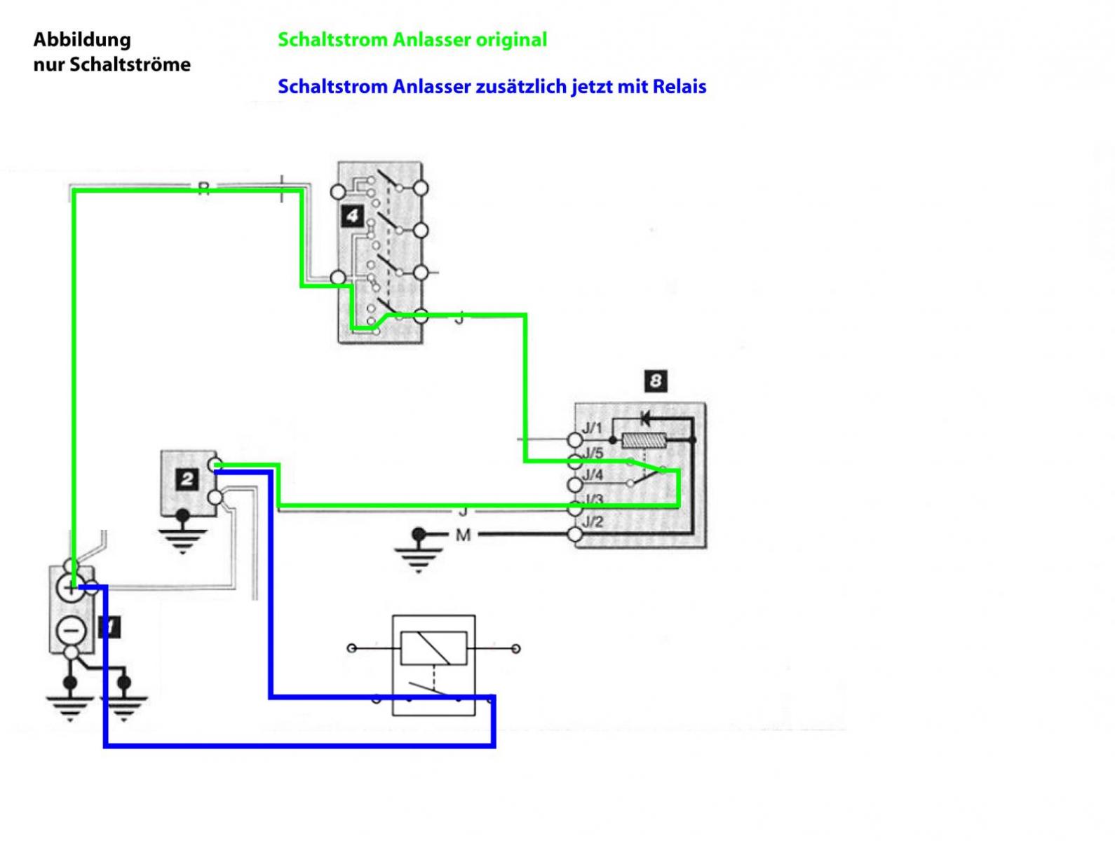

Hier nun die Idee meiner Schaltung mit dem zweiten Relais:
– Das Anlasser-Relais schaltet ja; liefert aber (vermutlich – das ist die Theorie) gelegentlich nicht genug Strom, um den Magnetschalter nicht nur klacken, sondern auch schalten zu lassen. Bei dem neuen Anlasser schlimmer, als bei dem alten – was meine Theorie unterstützt … beide Anlasser leiden unter dem Phänomen, nur der eine mehr, der andere weniger … manchmal ist Theorie auch sehr plausibel …
– Das Anlasser-Relais schaltet und ist hoffentlich immer in der Lage, ein zweites Relais zu schalten.
– Dieses zweite Relais, welches von der Anzapfung des Anlasser-Relais geschaltet wird, gibt auf direktem Weg Batterie-Plus auf den Magnetschalter
Im ersten Bild der aktuelle Zustand mit dem zusätzlichen Kabel zum Magnetschater.

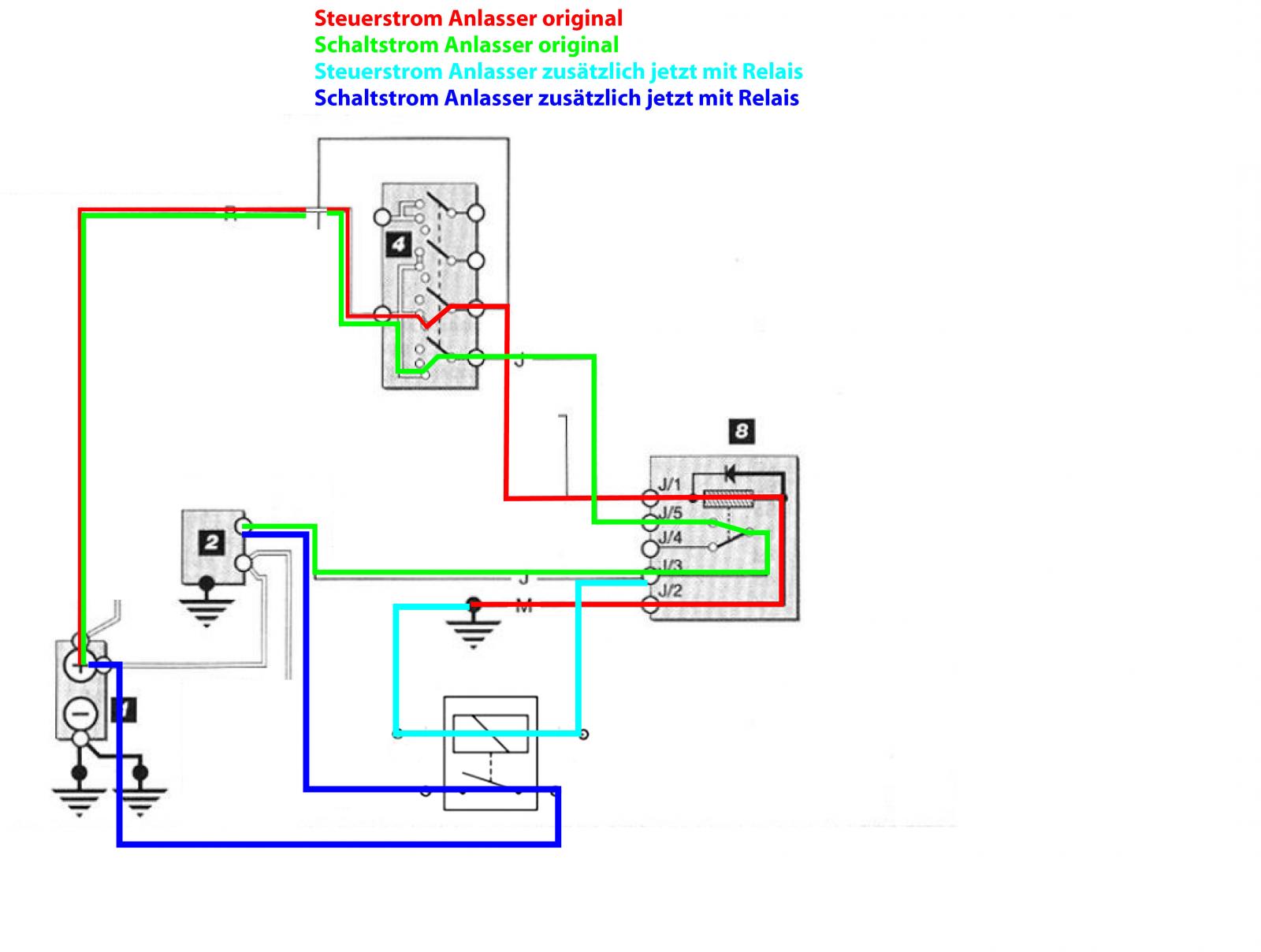

Im zweiten Bild stelle ich die Schaltung mit dem zusätzlichen Relais dar, im dritten Bild sieht man die reinen Schaltströme, wie sie parallel den Magnetschalter mit Strom versorgen.
Ich kann also zunächst Mansons Theorie mit der »Rückkopplung« in dieser Schaltung nicht entdecken.
Ich bin gespannt auf Eure Interpretation meiner Interpretation der Lage.

2048625915_AnlasserschaltungXMmodifiziert1.thumb.jpg.03c5a36f1c14a6d97472f2a4ef89f206.jpg
984816391_AnlasserschaltungXMmodifiziert2.thumb.jpg.73649c1ee6be82702bf0439fe407261c.jpg
586489542_AnlasserschaltungXMmodifiziert3.thumb.jpg.1833143b21f60f4b529b00071efbf72e.jpg

Nur kurz rübergeschaut, aber der Schaltstrom (Arbeitskreislauf) geht doch nicht über das Zündschloss....
Holgi
Bearbeitet ( von Entenholgi)
vor 2 Minuten schrieb Entenholgi:
Holgi
Doch … die grüne Linie.
Oder warum nicht?
vor 23 Minuten schrieb holger s:
- und deshalb legt man J5 schlicht und einfach  direkt auf die Batterie - und alles wird gut - voraussichtlich.

vor 9 Stunden schrieb holger s:
J3 bei 8 - verfolge den Stromfluß bei Dunkelblau ab Batterie und überlege wo der dann noch überall hinfließen kann und was er dann macht ;)
Davon abgesehen: Gute Arbeit!
vor 47 Minuten schrieb Manson:
Sagst Du es mir?
Nach meiner Vorstellung fließt der Strom durch die dunkelblaue Leitung vom Pluspol der Batterie zum Magnetschalter und durch diesen hindurch auf Masse. Der wird ja nicht ab J3 gegen den anderen Strom fließen, falls Du das meinst. Wenn beide Relais geschlossen sind, fließen die Ströme parallel.
Es könnte höchstens zu einer Potentialdifferenz kommen – wär die ein Problem? Dann könnte man ja die Leitung J3–Magnetschalter auftrennen. Könnte man sowieso, dann würde der Anlasser nur noch über die neue Leitung geschaltet. Nach allen Erörterungen scheint mir das die sinnvollste Lösung.
Bearbeitet ( von holger s)
Könnte es sein, dass der Arbeitsstrom zusätzlich über das Zündschloss läuft, damit bei einem in geschlossener Stellung hängenden Anlasserrelais der Anlasser nicht laufen kann, wenn der Zündschlüssel nicht in Anlassposition ist?
vor 9 Stunden schrieb Gerd Kruse:
Gruß Gerd
Stimmt, das schriebst Du vorher schon mal – das hatte ich leider überlesen.
Dann könnte es allerdings zu der von mir oben beschriebenen Problematik mit dem hängenden Relais kommen – wenn es diese Problematik überhaupt geben könnte.
vor 22 Minuten schrieb holger s:
Sagst Du es mir?
Denkfehler - Strom verhält sich zwar ähnlich aber nicht absolut so wie Wasser, da gibts kein "gegen den Strom fließen" - du hast bei J3 eine Brücke über die du dann permanent dein neues Relais bestromst und das Dauerzeitig anziehen lässt, was wiederum den Stromkreis zum Anlasser schließt.
Nein, das verhindert nur das ein maroder Schalter den Anlasser auch bei ausgeschalteter Zündung unbeabsichtigt bestromt - wenn der Anlassermagnetschalter hängt dann ist das ein thermisch-mechanisches Problem und lässt sich leider nicht verhindern ...hatte ich ja mal am Simca.
vor 31 Minuten schrieb holger s:
Nein, damit verlagerst du zukünftige Probleme. Besser ist es zweigleisig zu verfahren so wie ich es dir weiter oben beschrieben habe - d.h. du kannst weiterhin den Schlüssel zum Starten nutzen wie vom Hersteller vorgesehen und wenn das nicht geht dann nimmst du deinen Extraknopf. Diese Lösung dürfte auch bei irgendwelchen Prüfern am wenigsten auf Ablehnung stoßen ;)
vor 27 Minuten schrieb Manson:
Jetzt habe ich glaube ich verstanden: Das neue Relais versorgt sich quasi selber mit Strom, wenn es geschlossen ist.
Ich meinte das Anlasserrelais, nicht den Magnetschalter.
vor 25 Minuten schrieb Manson:
Es wär aber einen Versuch wert. Das lässt sich ja in einer Minute wieder rückbauen.
