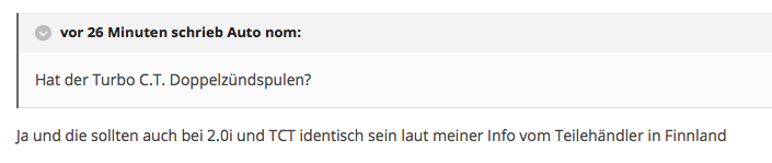

vor 7 Minuten schrieb Manson:
Es ist eine Zündspule mit 4 Anschlüssen für die Zündkabel und einem 4-poligen Stecker für die Stromversorgung
Das steht im Widerspruch zu dem:
1723544286_Bildschirmfoto2018-09-10um22_35_34.png.e44b71373d5913217efa1fc820376a0e.png

vor 23 Minuten schrieb Auto nom:
https://www.ebay.de/itm/ZUNDSPULE-ZUNDMODUL-CITROEN-SAXO-1-0-1-6-XANTIA-X1-X2-1-6-2-0-XM-2-0-BJ-90-00/390903687581?hash=item5b03ace99d:g:5NoAAOSw-QZZzAKm
sowas ist drin und sollte für 2.0i und TCT passen
Bearbeitet von Manson
