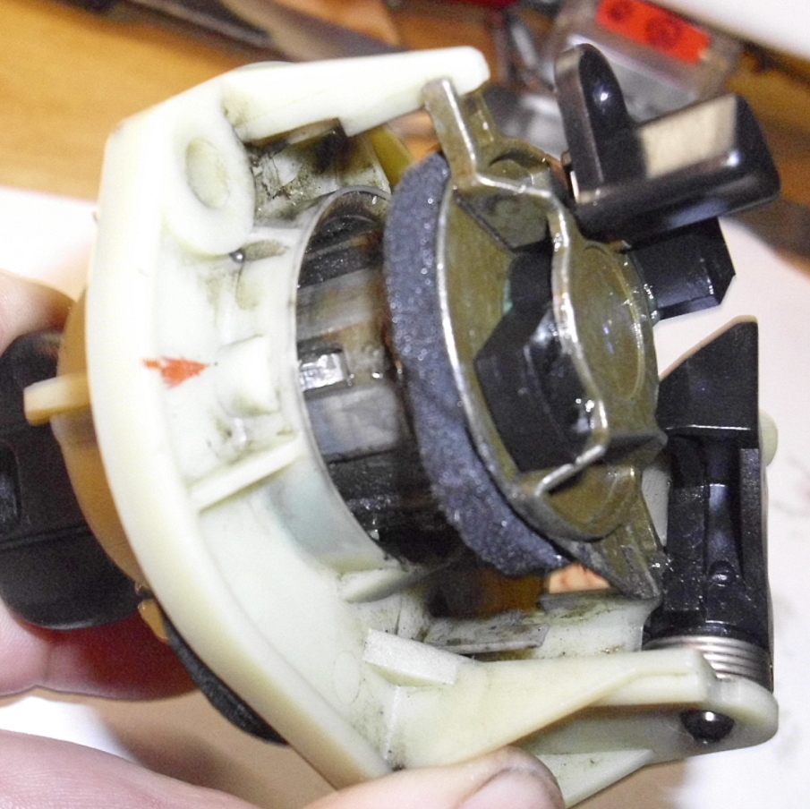

Hat schonmal wer einen Break-Schließzylinder aus der Halterung operiert? Ich hab keine so rechte Idee. Muss die Dichtung neu machen, die ist total vernudelt.

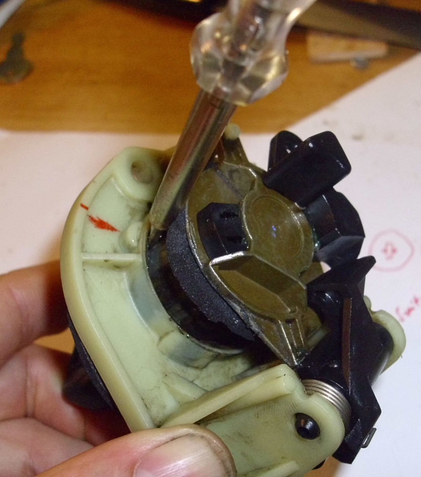

Noch nicht, steht meinem Schalter TCT aber noch an weil ich bereits die Türen vom Schlachter mit dem neuen Schloßsatz eingebaut habe. Scheint von hinten an die Klappe geschraubt zu sein wenn ich dein Bild richtig deute.
sieht aus wie bei X1 Limo:
Seitlich 2 Rast-Laschen ich glaube davon wird nur eine benutzt:
Die Bilder hatte ich letztes Mal gemacht.

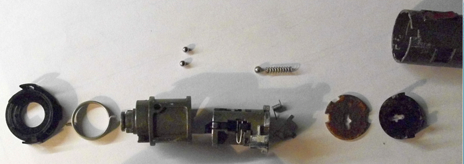

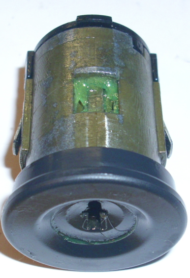

Der Schließzylinder läßt sich dann zerstörungsfrei weiter zerlegen, reinigen und gangbar machen:
Fred
Danke dir.
Bei mir tut sich aber nix. Es wackelt, raus wills aber nicht. Da ich aktuell kurz davor bin, mein mittlerweile halb zernudeltes Versuchskarnickelschloss mit dem Hammer auseinanderzubauen, vertage ich die Aktion erstmal. Nächste Woche oder so, mal gucken.
