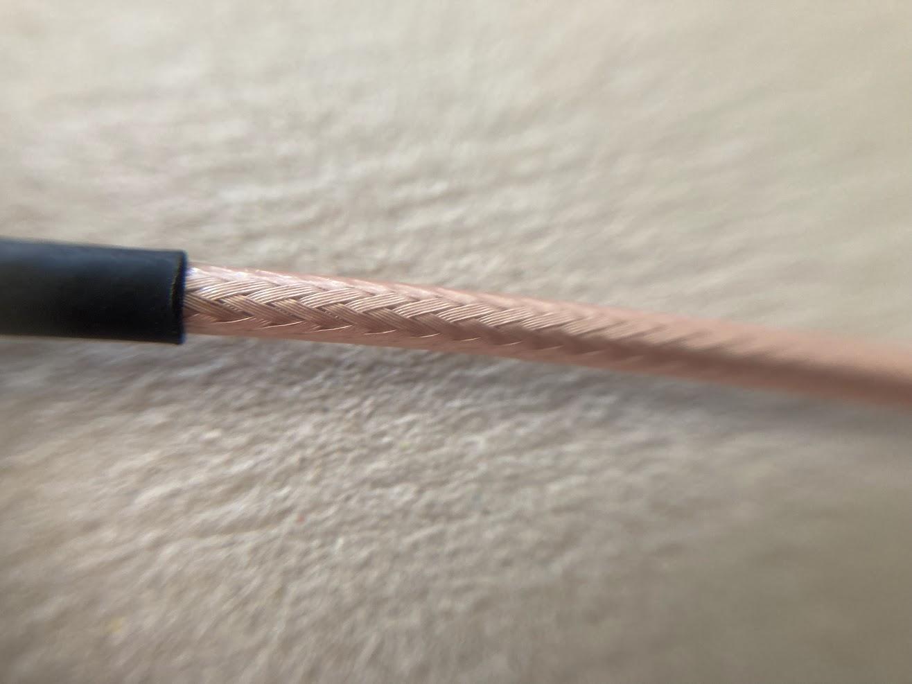

Wo kriegt man diese komischen Geflecht-Leiter für den Schwimmerarm her?
Vielleicht Entlötsauglitze?
Auf meinem Schreibtisch liegt gerade ein Adapter (F-Stecker auf Mini-Koax-Stecker, für einen SDR-USB-Stick), mit einem Stück dünnem Koax-Kabel:
large.IMG_4806.jpg.599a622422e5c7b2b714c3530f8814bf.jpglarge.IMG_4807.jpg.a5e7601e685d6a7a1c225ce9c83ab91c.jpg
Das Kabel hat mit Isolierung einen Außendurchmesser von ca. 2 mm. Wenn man Isolierung, Dielektrikum und Innenleiter entfernt, müsste die geflochtene Abschirmung für den Zweck ganz gut brauchbar sein. Solche Mini-Koax-Kabel sind auch in WLAN-Routern, alten FritzBoxen, WLAN-Antennen, und so weiter - was man eben so in der Bastelkiste herumfahren hat. Vielleicht hast Du ja schon im Haus, was Du brauchst?
Suchst du so etwas?
https://shop.kabelknecht.de/epages/es102139.sf/de_DE/?ObjectPath=/Shops/es102139/Products/ASG132
Alternativ könnte ich dir auch zum Testen lackisolierte (ich glaube PU) Kupferlitze geben. Der Lack ist durchlötbar, ist aber kein Gewebe sondern nur verdrillt.
Ich suche Zopfgeflecht hochflexibel (siehe Links), Bezugsquelle für Kleinstmengen. Ansonsten bestell ich bei dem einen Laden halt noch bisl anderen Leitungskram dazu um auf 50 Euro Mindestbestellwert zu kommen.

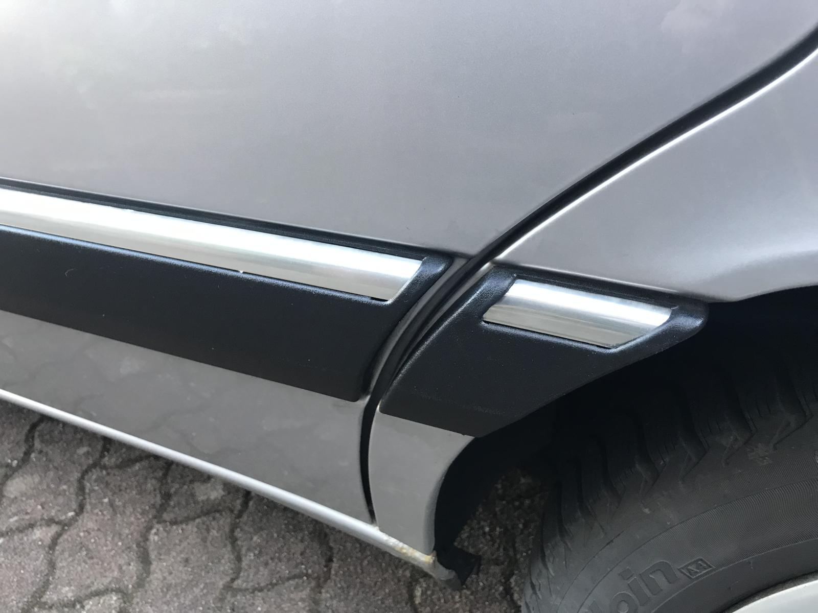

Hier mal meine Erfahrungen mit dem aufbereiten der Zierleisten.380a37287-cdb8e095-3baa-40ce-a24e-1.jpeg
Handy aufgehängt, deswegen mehrfach.
Aller guten Dinge sind drei. :P Ich sehe nur Bilder, keine Erklärung.
Ich bin immer noch bei mit 400 geschliffen. Geht die Tage weiter bis 1000, dann 2K-Klarlack, dann wieder schleifen, polieren, Keramikversiegelung. Wenn ich durch bin, gibts Bilder. Erst mal muss die Achse verdrahtet werden. Auf der Bühne liegt sie schon, die Zuleitungen von vorn sind vorbereitet, es kann abgelängt, gebördelt, verbunden werden.
Ich will damit sagen, es lohnt sich schon Mühe in diese Zierleisten zu stecken. Ich habe mit 150er den Dreck und die Verfärbungen runtergeschliffen und dann mit 320er die riefen des 150er Papiers entfernt. Danach gereinigt und 2 Schichten Klarlack drauf. Das Ergebnis kann sich sehen lassen denke ich. Wie lange das hält kann ich noch nicht sagen.
Auf jeden Fall. Klarlack hält locker 20 Jahre. Wenn es ordentlicher Lack ist. Ich bin mir noch unsicher, ob ich vorher Haftvermittler (Kunststoff-Primer) aufsprühen sollte.
Ich denke es ist wichtig, die Kanten zu versiegeln, um Eintritt von Feuchtigkeit (und ganz besonders Salz) zu verhindern. Korrodiert die Alufolie, hilft kein Lack und Schleifen mehr.
vor 29 Minuten schrieb Peugeot 605 v6:
Meiner Erfahrung nach nicht lange.
Ich bin im letzten Spätsommer ähnlich vorgegangen wie Du:
Mittlerweile sind die Leisten wieder erblindet.
vor 33 Minuten schrieb Peugeot 605 v6:
Sieht ganz okay aus. Eigentlich müsstest Du meiner Erfahrung zufolge aber mindestens bis 1000er schleifen, um einen glatte Hochglanzoptik zu erzielen.
Bei Körnung über 400 ist die Haftung des Lackes erheblich schlechter meiner Erfahrung nach. An meinem XM sollen die garnicht so glänzen, sonst fallen andere Dinge mehr ins Auge.
vor 11 Minuten schrieb Peugeot 605 v6:
Metallic-Lackierungen benötigen mindestens 800er Endschliff.
Entscheidend sind aber neben der Rauigkeit auch die sonstigen Eigenschaften des Untergrunds sowie dessen Vorbehandlung vor dem Lackieren.
