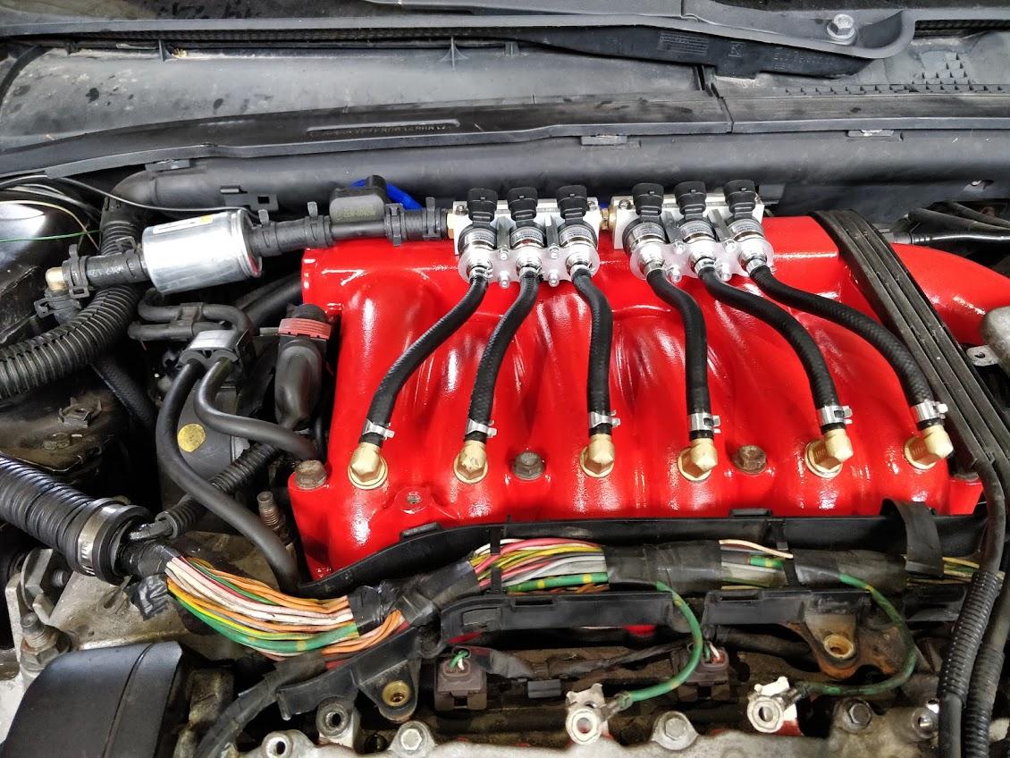

Natürlich bauen wir selber ein. Wer sonst? Ich gehe jetzt mal davon aus, dass du mit "ins Fahrzeug" die Fahrgastzelle meinst. Was soll das Steuergerät denn da? Zum einen befinden sich fast alle Teile, die zu steuern sind im Motorraum und zum anderen hat doch der schlaue Citroen Ingenieur im Steuergerätekasten (zumindest beim Xantia und XM) für das Gassteuergerät genug Platz gelassen. Das passt wunderbar da rein.
Bei meinem Peugeot sieht das so aus:

Respekt, sieht doch echt gut aus.
Allerdings sitzen bei meinen BX Benzinern die Steuergeräte unterm Beifahrersitz.
Aus prinzip verbaue ich sämtliche E-Teile, wenn möglich, im Innenraum. Kann ja aber jeder wie er will.
War auch nur als Anregung gedacht.
