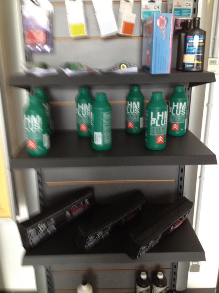

16. September 20188 J. https://www.citroen.fr/univers-citroen/partenariats/citroen-prefere-total.html Nebenbei, In Marburg gibt es noch LHM+, falls mal jemand welches braucht:
16. September 20188 J. Ersteller Ahh okay.....sah so echt aus..... Hab ich momentan z.T. im System. Gabs beim noch. Nur halt, wie oben geschrieben, in Sau teuer.
17. September 20188 J. Die Flaschen da in Marburg sind auch schon etwas älter, das Design hat sich vor rund 2 Jahren deutlich geändert. Flache, durchsichtige Flasche. Zur Haltbarkeit hatte ich mal was von Citroen in der Hand, ich meine 6 Jahre bei ungeöffneter Flasche. Das wurde irgendwann mal hier im Forum diskutiert.
