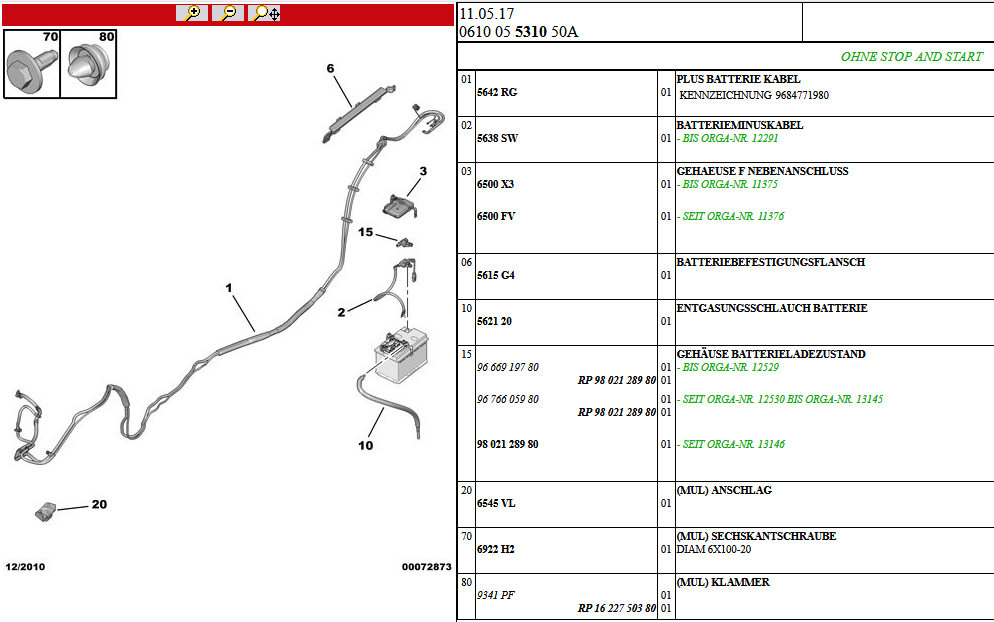

Was geht bei einer LiMa kaputt: Regler, Wicklung, Kabel? Bürsten gibt es nicht mehr?
Wozu ist der Kondensator: 573293 ?
Alle Kabel zwischen Batterie und LiMa geprüft? Nr.15 !?

Über den Stecker (vom Minuspol) fließt nicht der Bordnetzstrom, sondern es ist die "Messleitung" der Batterieüberwachung. Mein Gedanke war, wenn der abgezogen ist wird die "falsche" Programmierung der Batteriegröße ggf. vom Steuerteil ignoriert.
