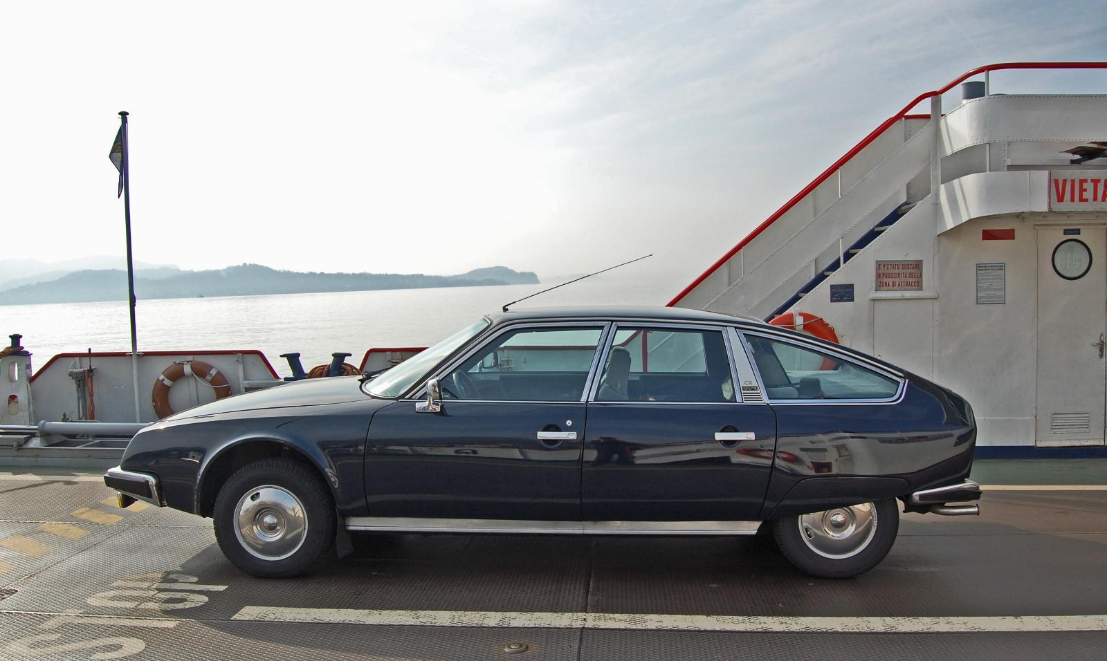

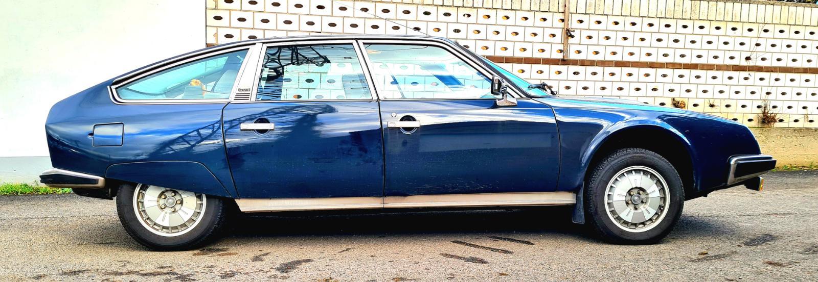

Er läuft prima, der Co-Wert passt, und er sieht tagesaktuell & ungewaschen so aus:

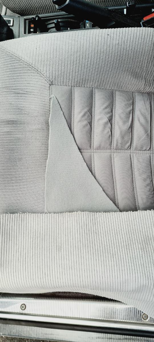

Die Überarbeitung von 14-Zoll-Felgen in TRX-Optik ist gerade am Werden ... und ich habe endlich einen passenden Cord-Stoff gefunden; der Termin beim Sattler ist für April gebucht, er bekommt eine neue Innenaustattung.
vor 49 Minuten schrieb MichaelS:
 Lange nichts mehr geschrieben zu diesem Schätzchen ... sozusagen Mighty 2. 😉
Ich hoffe, der Stoff ist für den Einsatz im Auto geeignet - konventioneller Möbelstoff oder gar solcher für Kleidung hält den Anforderungen an UV-Stabilität, Abrieb und Alterung nicht stand. Warum kommt die Ausstattung neu? Ist die alte kaputt?

Das ist bleu de nuit  ... Original im Modelljahr 1982. Sieht im echten Leben etwas dunkler aus, bei der Aufnahme hat gerade mal die Sonne geschienen.
Keine GTI-Sitze, fehlende Türleisten und Pallas-Schwellerblenden - ist das so gewollt?
GTi Sitze sind das schon - nur in der optionalen Lederversion hatte der Sitz quadratische Absteppung. Der Rest ist individualisiert.

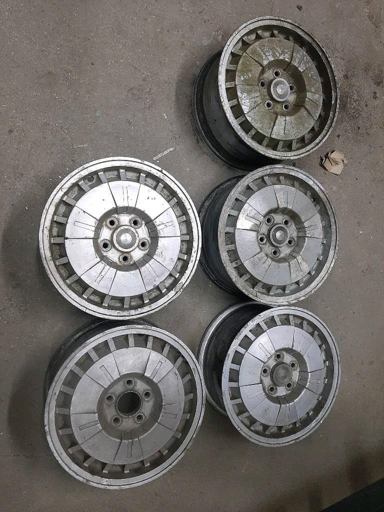

Die 14-Zöller wurden beim Aufbereiter angeliefert. Ich bin sehr gespannt, wie sie nach der Aufbereitung aussehen.

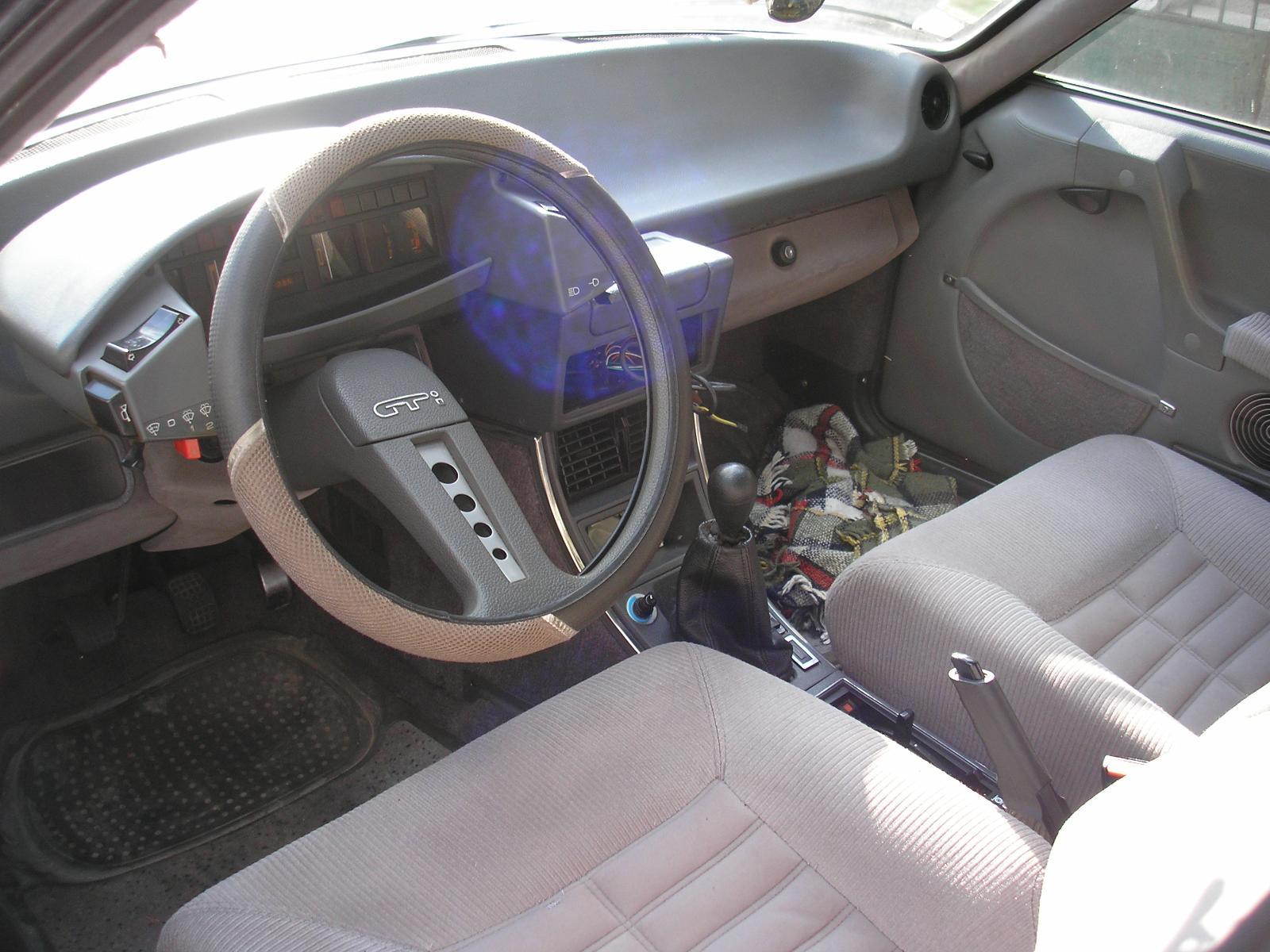

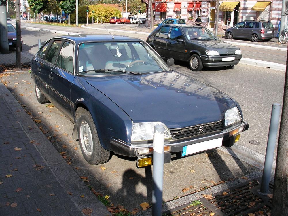

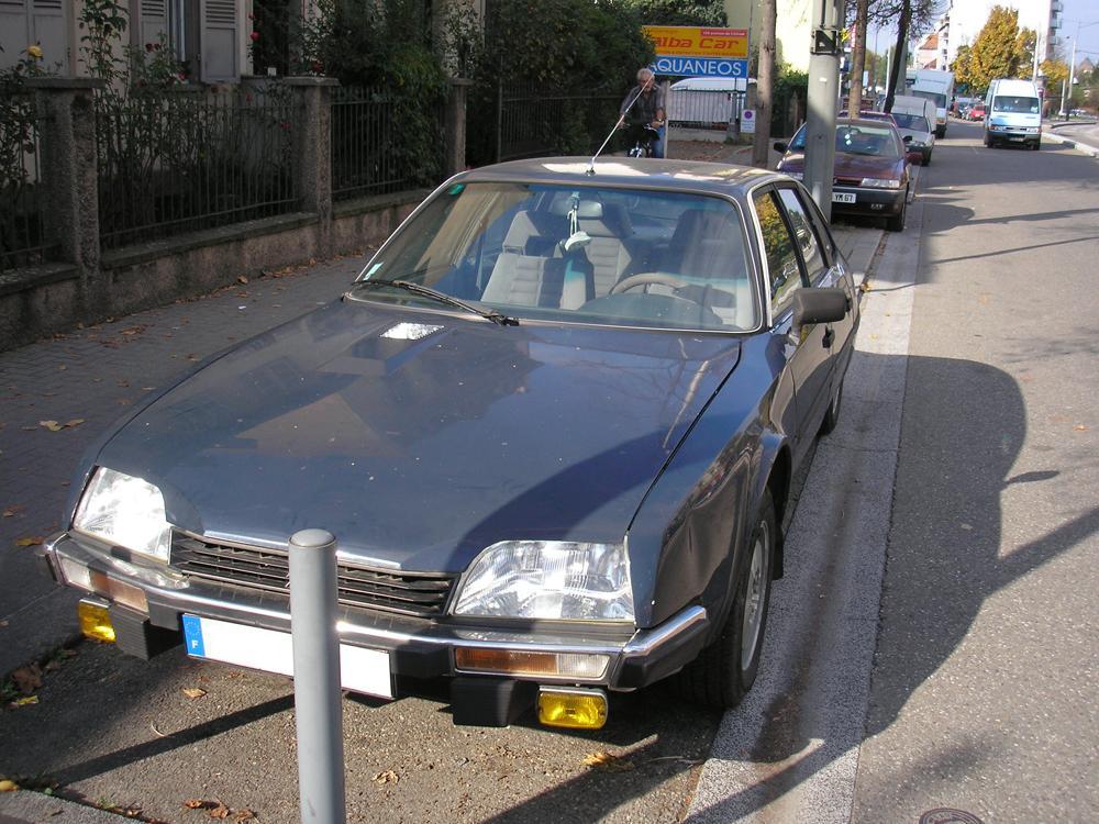

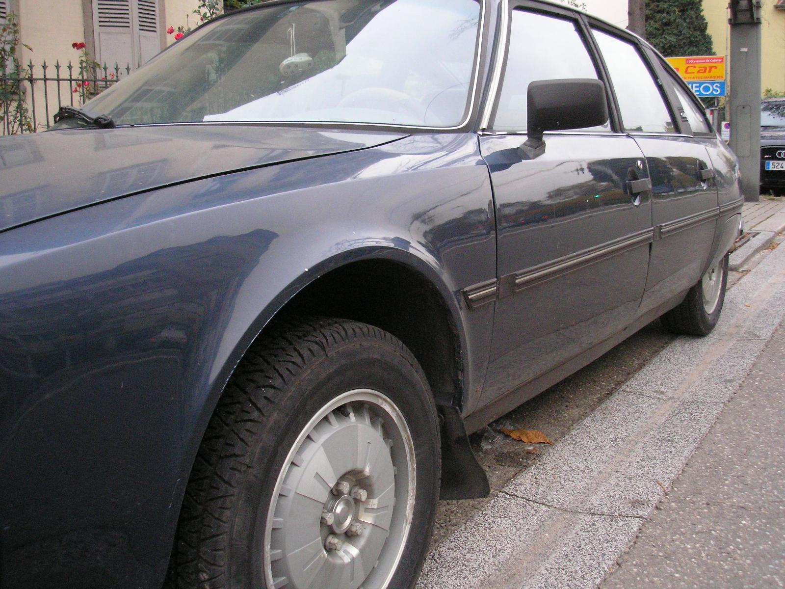

Ich habe mich mal durch Bilder von alten Notebooks und Festplatten gewühlt ... das sind die Bilder aus der Verkaufsanzeige von Mighty 2 in 2008 - eine französisch typisch sehr knappe Bilder- und Informationslage; es waren glaube ich 3 Zeilen Text:

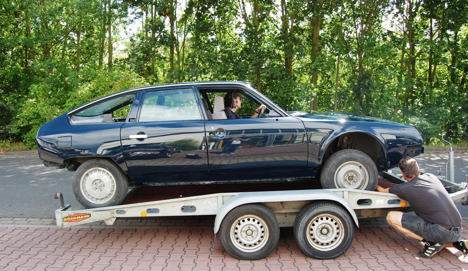

Abholung des CX mit dem C6 ...

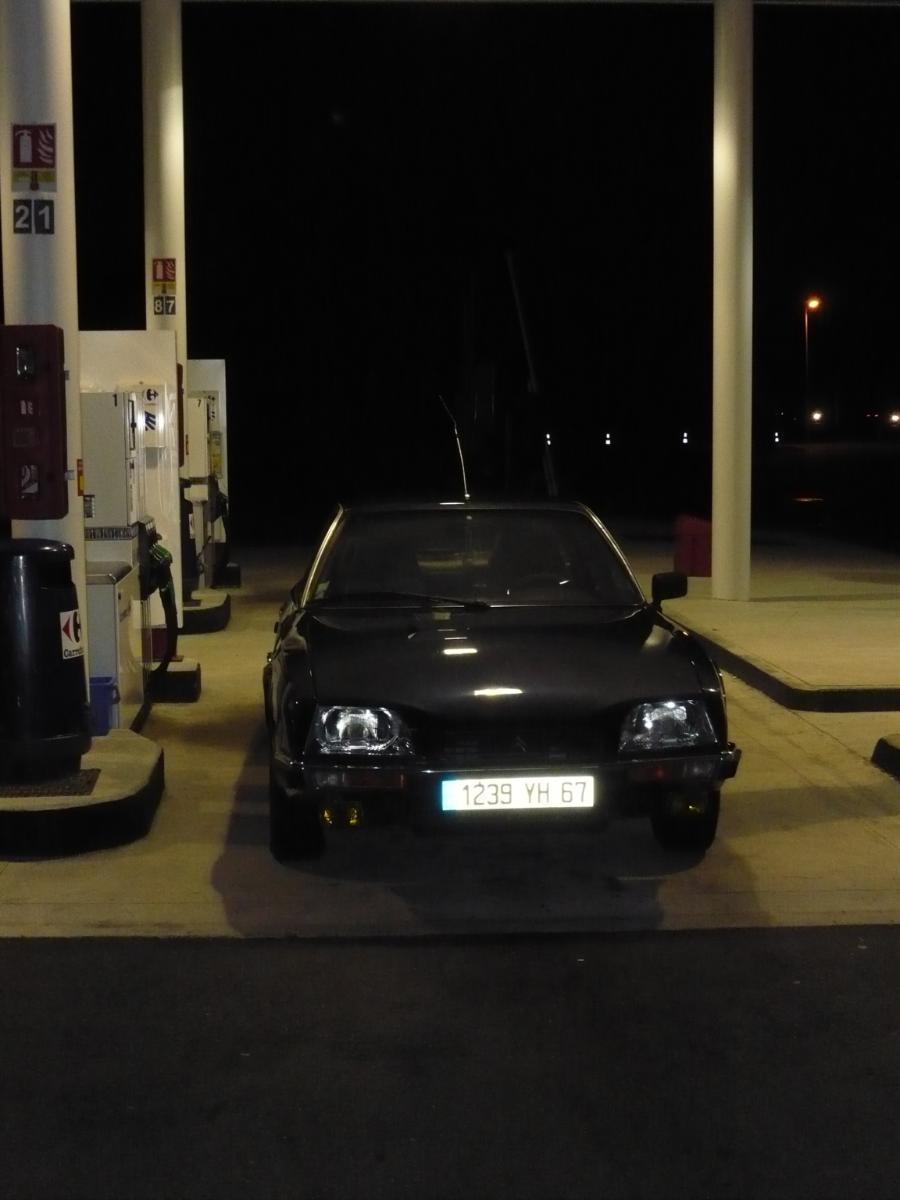

Und ein erster Tankstopp direkt nach dem Kauf. Zum Glück und einer Eingebung zufolge mit Prüfung des Getriebeölstands - der Meßstab war knochentrocken. Also nachts an einer Mini-Tanke bei Straßburg irgendwelche Benzinkanister gekauft und aus den Einfüllstutzen etwas gebastelt, mit dem sich Getrieböl ins Getriebe würgen ließ.

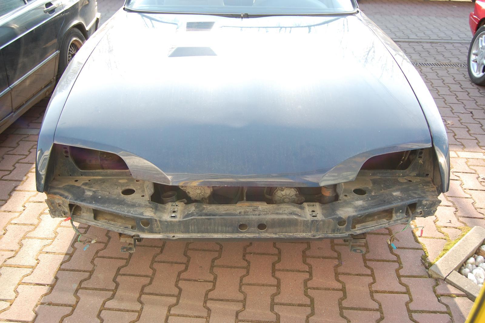

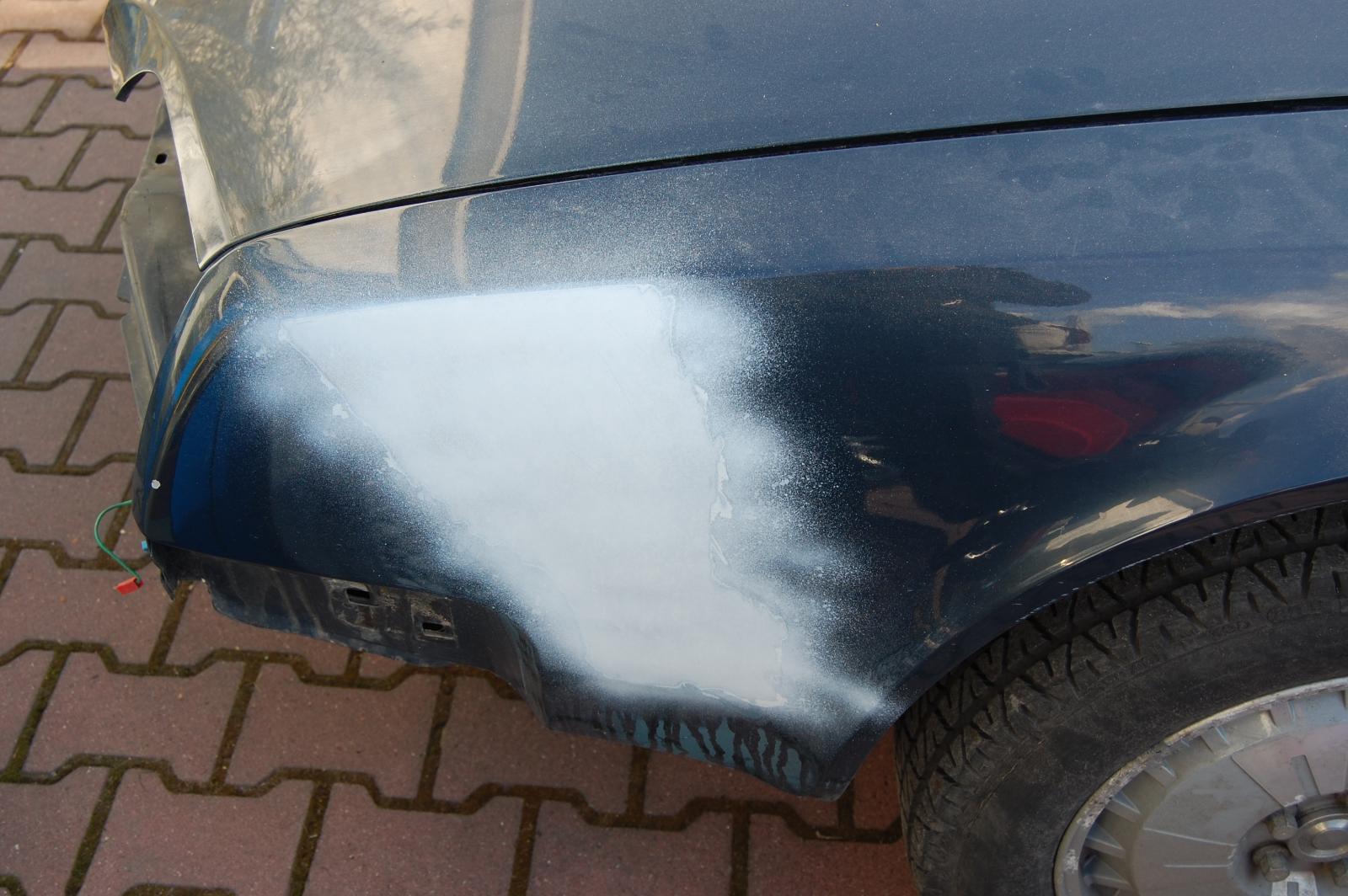

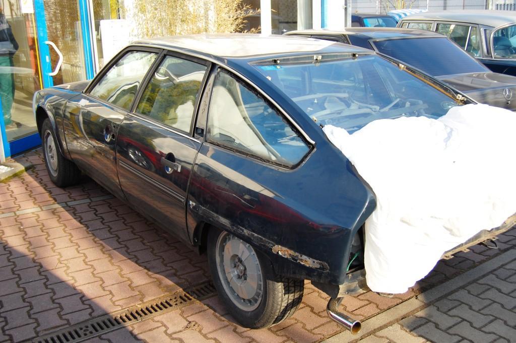

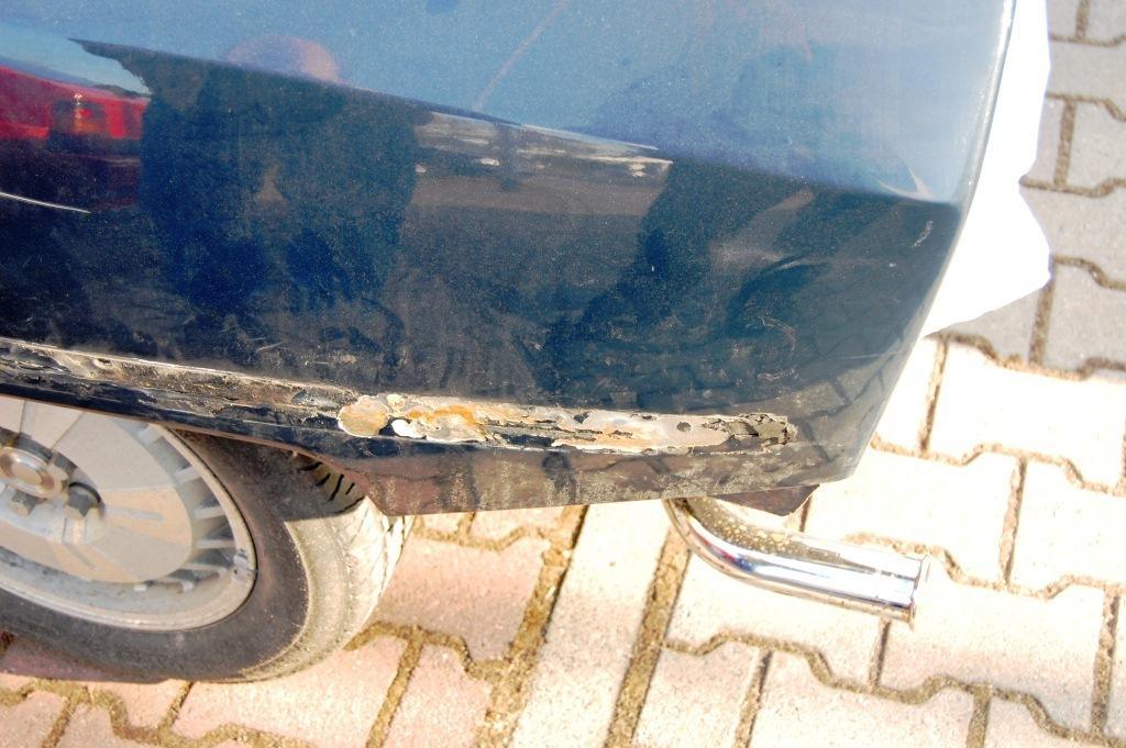

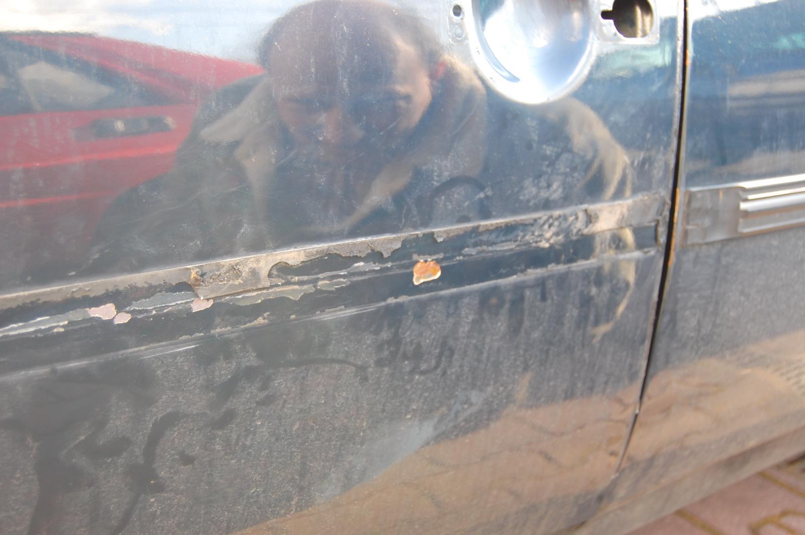

Bestandsaufnahme beim Lackierer:

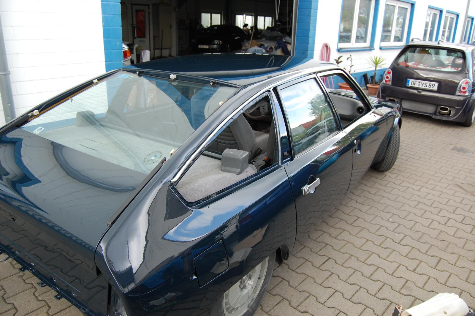

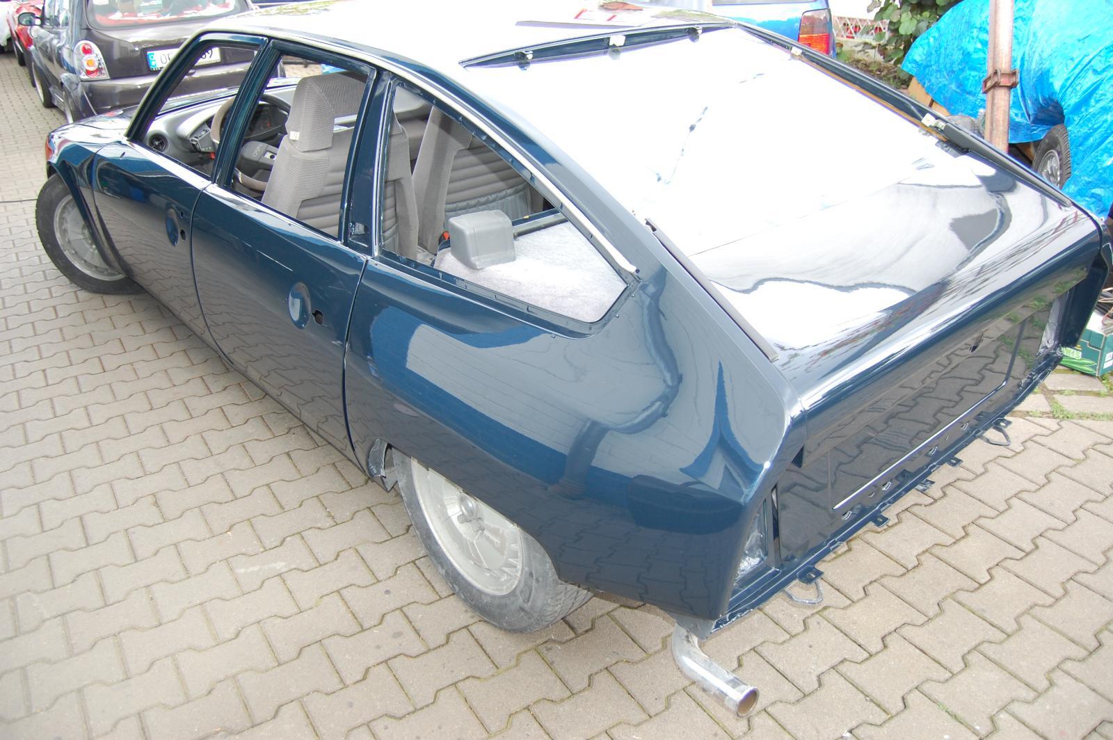

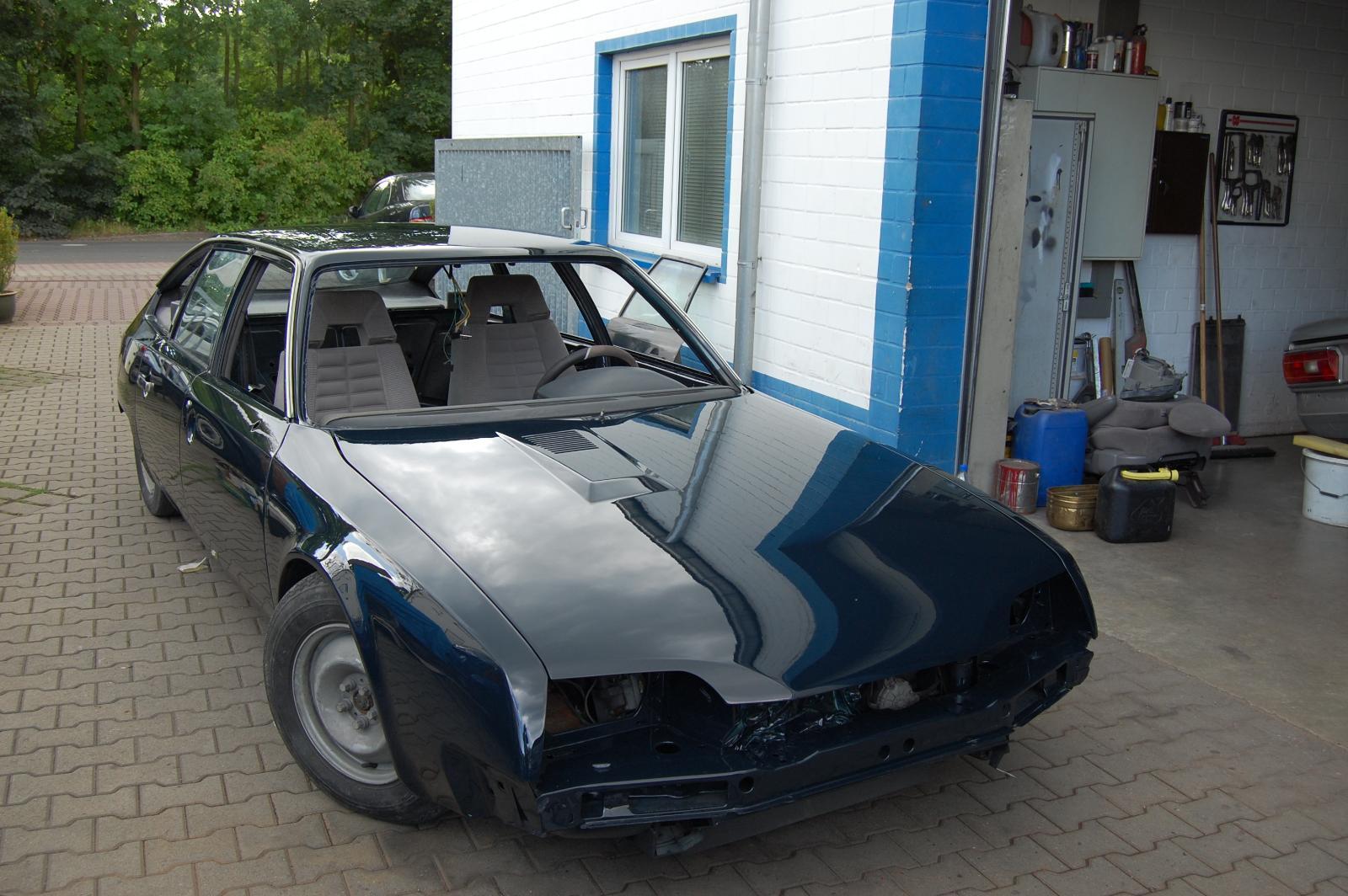

Nach ziemlich langer Warterei, vielen Telefonaten und Besuchen und dem ein oder anderen dezenten Wutausbruch war der CX schließlich fertig lackiert:

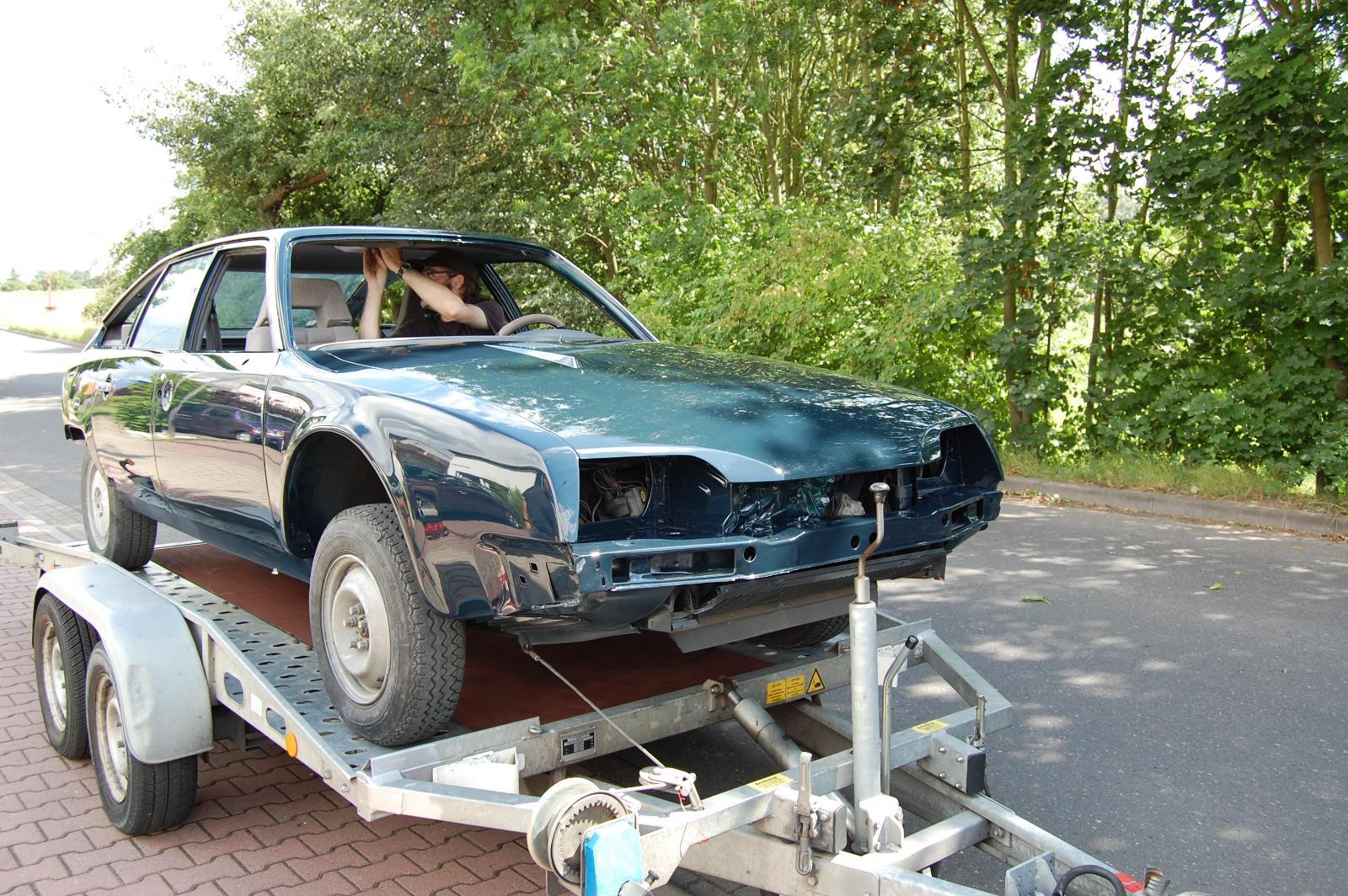

So kam der CX bei mir an ... mit den demontierten Teilen wild verstreut in verschiedenen Bananenkartons.
Das Vertrauen in denjenigen, der den CX für die Lackierung demontiert hatte und die Lackierarbeiten koordinieren wollte, hatte ich längst verloren. Also habe ich mir nach Anlieferung des CX vier Wochen Urlaub genommen und mich das erste Mal überhaupt mit dem Thema "Selbst Schrauben am Auto" beschäftigt. Die Bananenkartons um das Auto herum verteilt, einzelne Teile in die Hand genommen und überlegt, was es sein könnte und wie es wo hin kommen könnte. "Ach ... das ist also ein Fensterheber. Und für welche der 4 Türen ist der? Und wie kommt der jetzt da rein? Hmmm ... " 🙈

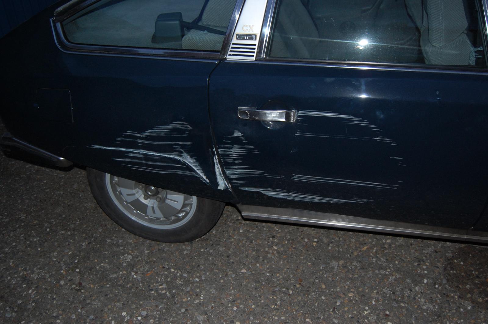

Und was man vielleicht nicht tun sollte, ist vor lauter Begeisterung darüber, dass das Schätzchen jetzt endlich fertig ist, super läuft und nicht mehr ölt, die Größenverhältnisse der eigenen Einfahrt verhängnisvoll falsch einschätzen und die Kurve mit Schwung zu eng nehmen. Das war ein echter Dämpfer. Aber ich hatte ja Übung ... also eine Tür wieder entkernt, eine Ersatztür besorgt, und das Ganze nochmal zum Lackierer befördert ....
