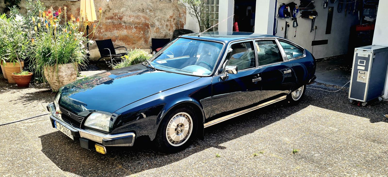

CX 2400 GTi - Mighty 2
Gefällt mir sehr, dein Autowagen 😎
Auch Mighty 2 glänzt ... all bright and shiny like they've just arrived from Mars (Shakespeares Sister).
Bearbeitet ( von MichaelS)
Ist der aus einem Aral-Werbespot der 80er entsprungen?

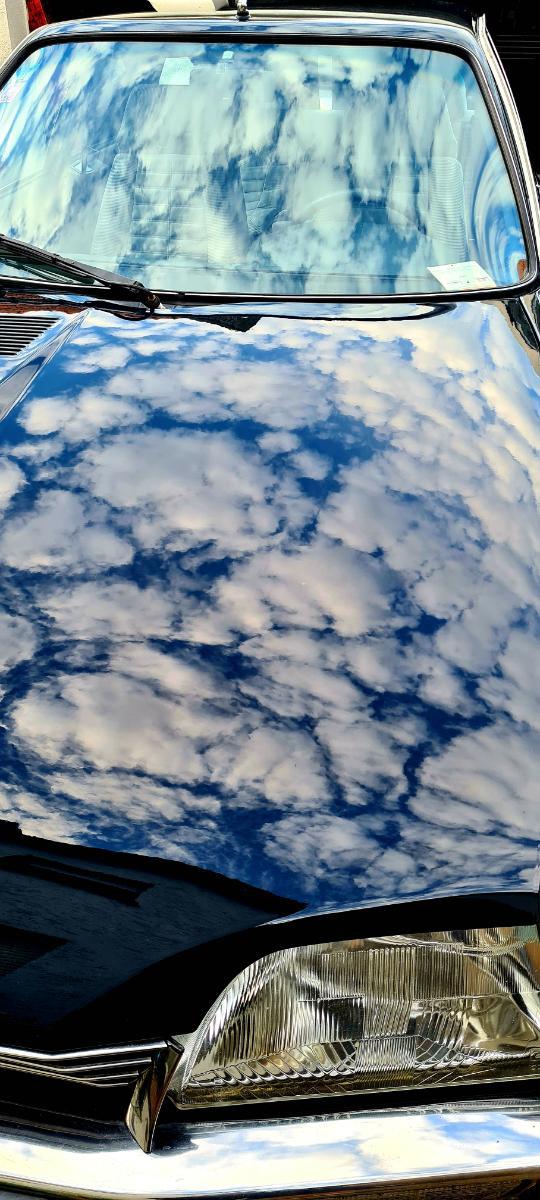

Das richtige Wetter für das Einbrennen der Polymerversiegelung.

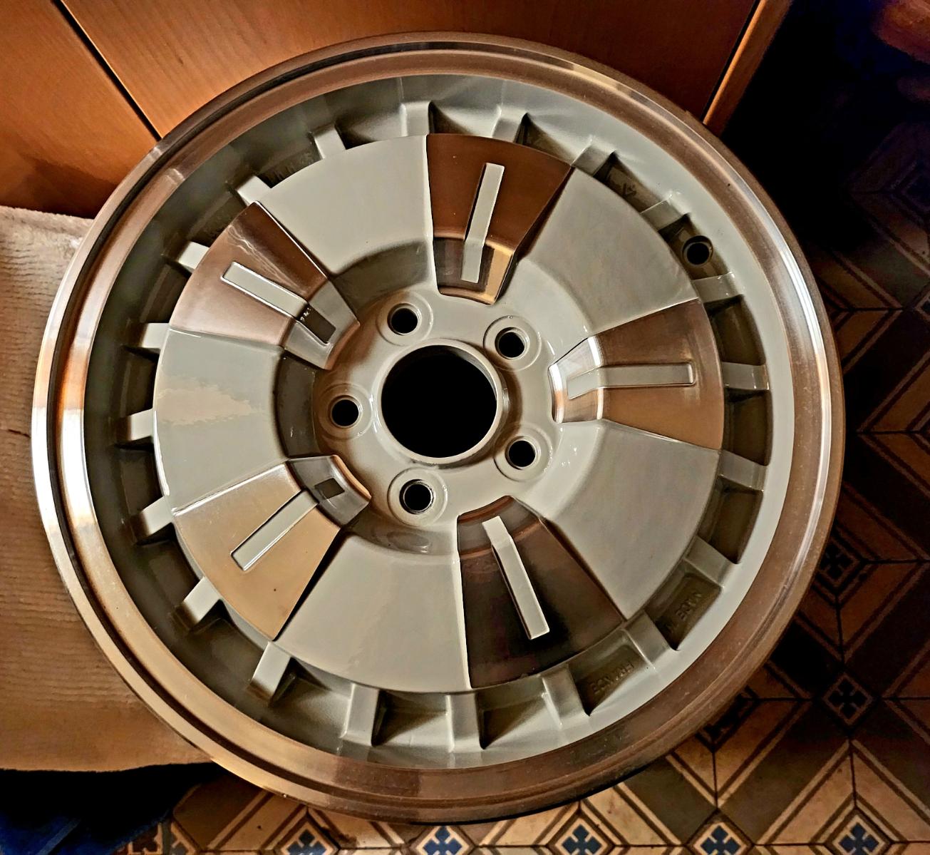

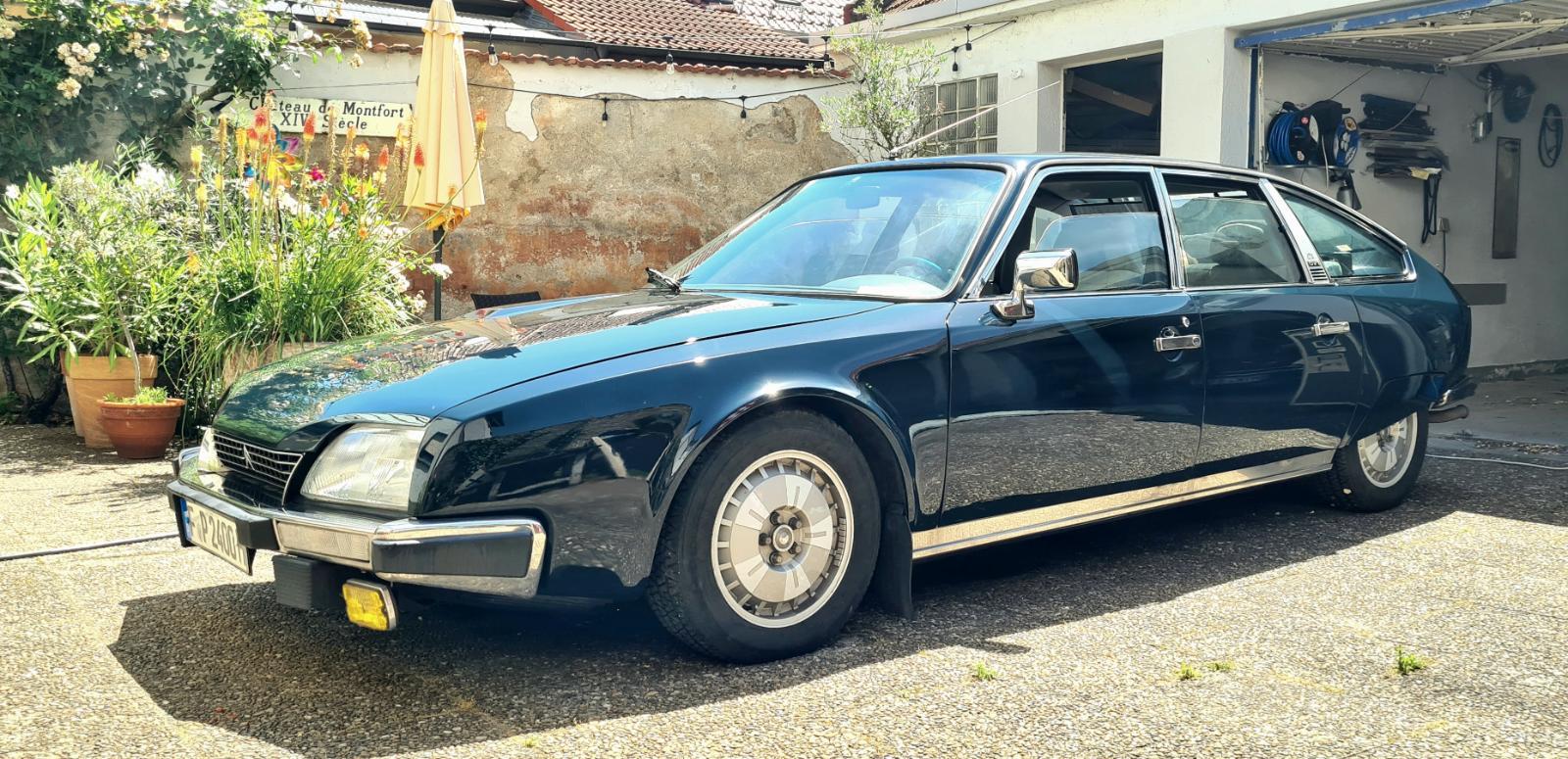

Das Theater mit dem Glanzdrehen der Felgen war wirklich extrem nervig - aber zumindest das Ergebnis ist meiner Meinung nach ziemlich gut geworden.

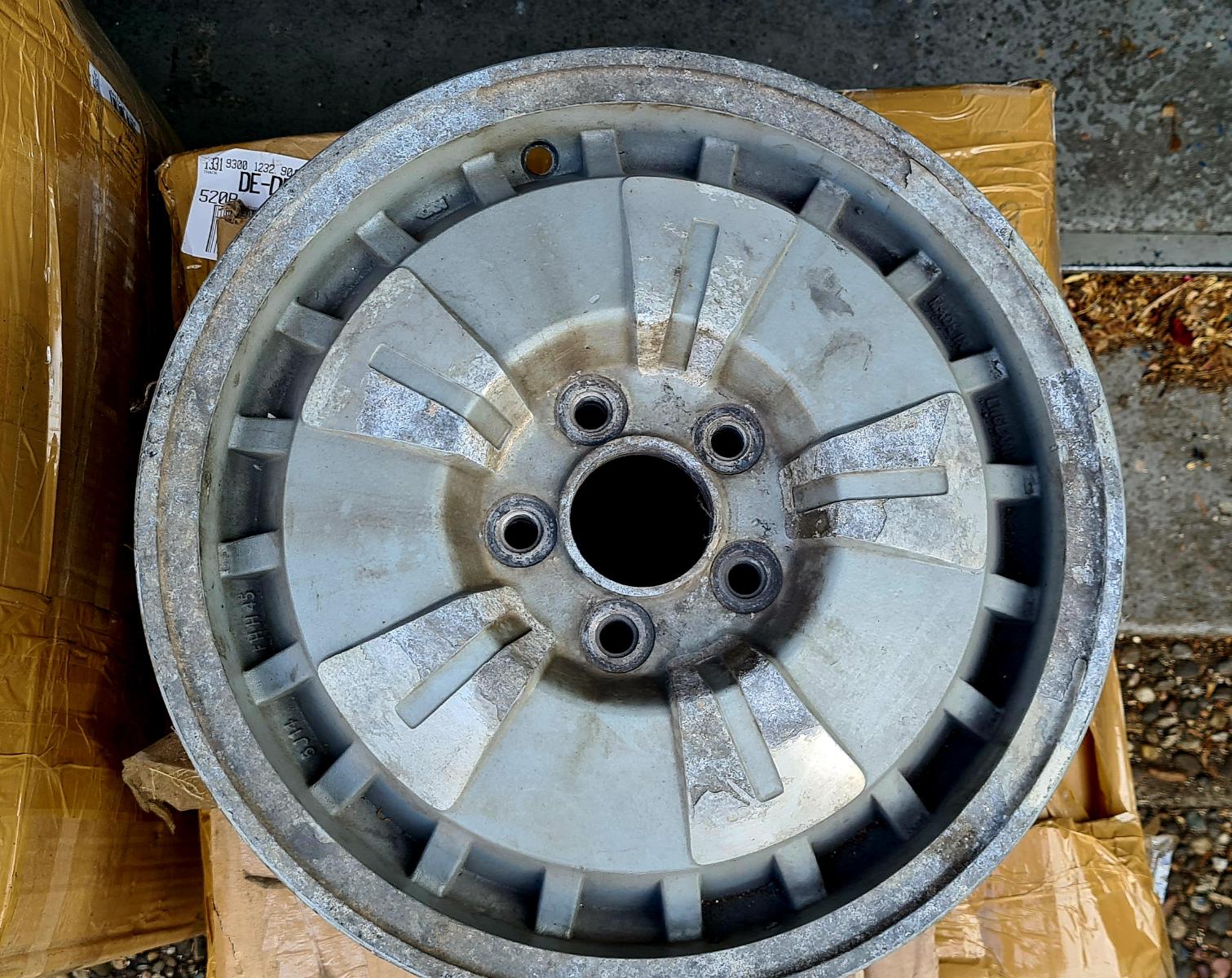

So sah die Felge vorher aus:
vor 41 Minuten schrieb MichaelS:
Was war denn das Problem?

ÜDie Felge sieht auf dem Foto gut aus.

Na ich weiss ja nicht aber die obere Felge finde ich viel schöner als die scheinbar frisch ausgepackte noch auf dem Karton liegende Untere. :P

Wie wurden die "Enden" der Glanzflächen ausgeführt? Einfach belassen oder verrundet. Dies trägt erheblich zur langlebigkeit der Lackierung bei.

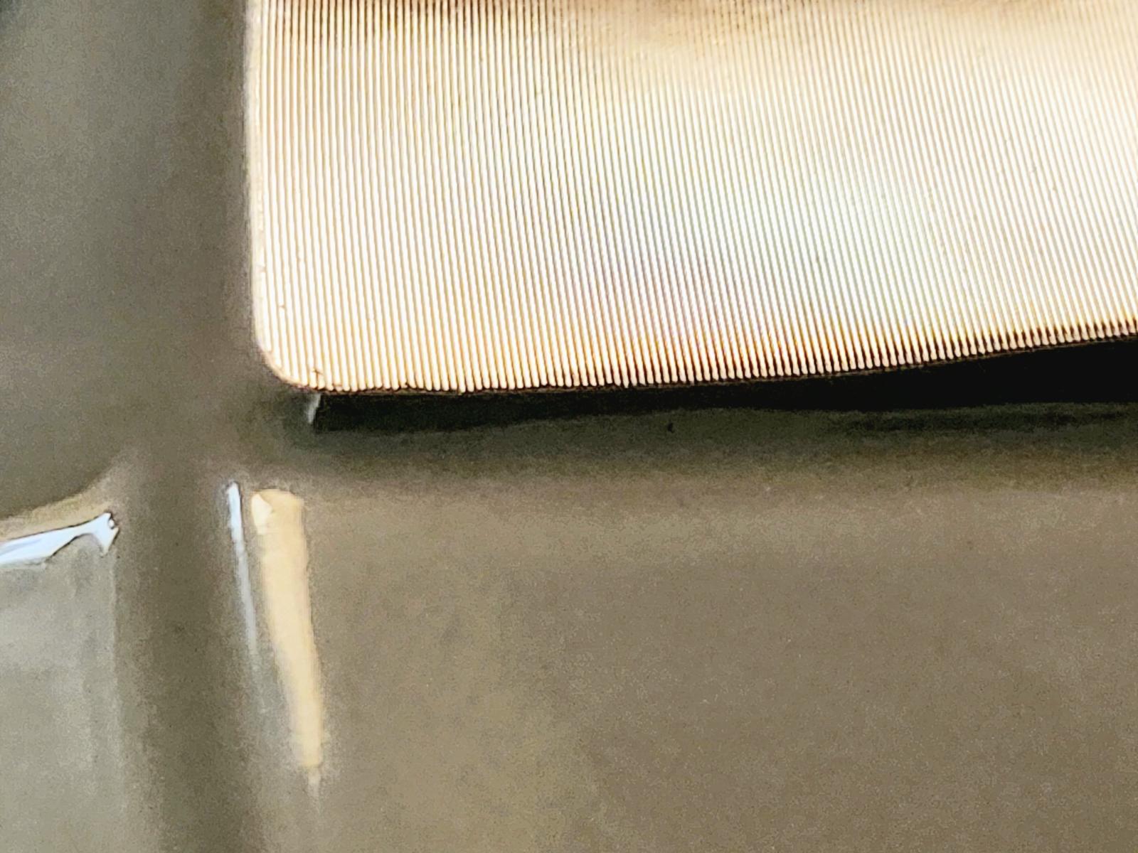

Das erste Unternehmen wirst Du vermutlich nicht mehr finden, soweit ich das beurteilen kann, haben die über den Sommer alle Aktivitäten inklusive Intern-Präsenz eingestellt. Daher war ich ehrlich gesagt überrascht, dass die Felgen überhaupt wieder zurück geschickt wurden. Bearbeitet wurden die Felgen jetzt bei Pulverbschichtung 24, firmieren wohl auch unter VIP-Felgen.
vor 14 Minuten schrieb CX Fahrer:
Ich glaube nicht, dass da etwas abgerundet / gebrochen wurde.
Danke. Dieses Detailbild ist für mich deutlich genug denen meine Felgen nicht anzuvertrauen. Die sehen aus wie die allerersten gti Felgen die leider teilweise schon nach dem ersten Winter gammelig aussahen. Du wirst sie nicht im Winter nutzen aber ich empfehle dir trotzdem regelmäßig die Felgen genau zu inspizieren und dann immer sofort reagieren wenn etwas abplatzt oder unterläuft.
Der Lack kann an derart scharfen Kanten nicht haften, das sollte eigentlich jedes Kind wissen. Erstaunlich das ein „professioneller“ aufbereiter das nicht weiß.
Leute, macht mir meine Felgen nicht madig. Es war schon schwierig genug, überhaupt ein Ergebnis zu bekommen. Die Zeit wird zeigen, wie sich das verhält.

Dem würde ich auch beipflichten. @CX Fahrer ist halt ein sporadischer Nörgler. Und bei ernsten Themen neigt er zu schlechten Witzen.
Und was @XM 2.1Dbehauptet, kann ich zwar nachvollziehen, es stimmt aber so nicht uneingeschränkt.
Schön sindse geworden, die Felgen!
Bearbeitet ( von M. Ferchaud)
Stimmt, uneingeschränkt ist es nicht. Aber bei Bauteilen aus Holz im Außenbereich rundet man auch alle Kanten ab damit der Anstrich haftet. So ist es auch in den meisten anderen Fällen, an scharfen Kanten zieht sich der Lack ein Stück zurück und es bleibt eine unbeschichtete Stelle zurück.
Optisch schön sind die Felgen dennoch, da gebe ich euch recht.

ich habe vor vielen Jahren mal GTI Turbo Felgen bearbeiten lassen und der Mensch hat sich schlicht geweigert, die abgedrehten Flächen wieder zu lackieren. Sein Argument war, dass er niemals so tief abdrehen könne um garantiert jeden Korrosionspunkt eliminiert zu haben. Das käme in kurzer Zeit wieder hoch. Sein Tip war, die abgedrehten Flächen nicht zu lackieren und nur regelmäßig mit bestem Carnauba Wachs zu versiegeln. Ich bin dem Rat gefolgt und habe es so gemacht, die Felgen haben sich in den 5 oder 6 Jahren, die ich das Auto hatte nicht verändert. Deine Felgen sehen top aus, ich hoffe für Dich, dass mein Bearbeiter Unrecht hatte…

Im Prinzip verhält sich das ja genauso wie bei einer Entrostung vor Lackierung eines Bleches. Beim Blech geht man den letzten Rostporen mit Rostentferner und/oder Rostumwandler entgegen. Eine ähnliche chemische Keule sollte sich für Alu doch auch finden lassen. Bzw müsste ein Felgenaufbereiter das wissen und auch anwenden, bevor er den Klarlack draufbäckt.
