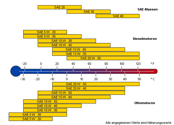

30. September 20188 J. vor 8 Minuten schrieb NonesensE: Was aber auch bedeutet: Bei Betriebstemperatur ist auch im Winter das 20W50 viskoser als das SAE20. Wie dem auch sei. Hier ein Überblick über die Öle und die Temperaturbereiche :
30. September 20188 J. vor 1 Stunde schrieb NonesensE: Was aber auch bedeutet: Bei Betriebstemperatur ist auch im Winter das 20W50 viskoser als das SAE20. Wer wollte das bestreiten? Wenn wir dafür niemanden finden, dürfte die Konfusion wieder einmal perfekt sein.
30. September 20188 J. vor 2 Stunden schrieb JK_aus_DU: Wie dem auch sei. Hier ein Überblick über die Öle und die Temperaturbereiche : Die Tabelle versteh ich nicht so ganz. Wenn der Temperaturbereich des 10W40 nur zwischen -30°C und +10°C liegt, ist es für einen durchschnittlichen mitteleuropäischen Sommer nicht tauglich? Also in die Ente doch 15W40 kippen? Und meinen Cactus (5W30) darf ich nur im Winter unter 0°C benutzen?
30. September 20188 J. Die Tabelle ist etwas verwirrend,ein 10W50 müßte ähnlich weit in den Plusbereich kommen wie ein 20W50. Da ist wohl etwas komplett verrutscht. Diese Tabelle kommt etwas näher an die wahren Gegebenheiten. Für die die es genau wissen möchten z.B SAE 10 W 30 der untere Wert wird bei -18°C und der obere Wert bei +99°C gemessen. Gruß Peter Bearbeitet (30. September 20188 J. von soleil)

2. Oktober 20188 J. Hallo, meines Wissens werden die Kurbelwellen der Motoren ab 1971 (externe Ölfilterpatrone) nicht mehr vom Öl komplett durchströmt. Das hintere Pleuel bekommt das Öl via Ölfilter und hinteres Hauptlager. Das vordere bekommt das Öl via Ölfilter, Ölbohrung durch das Gehäuse und Bypassventil, NoWe-Lager, Öldruckschalter und Ölkühler. Das vordere Lager bekommt also deutlich kühleres Öl, mit weniger Druck und weniger Menge. @ Tom, welches Pleuel ist betroffen? Das hintere oder das vordere? Zu den schönen SAE Temperaturschaubildern - diese Bilder gelten nicht für Ölsorten, sondern für Motoren. Die Grafiken werden gemeinsam von den Motorenentwicklern, Lagerentwicklern und Schmierstoffexperten für einen konkreten Motor (-Baureihe, -Typ) ausgelegt. Verschiedene Motortypen können recht unterschiedliche Temperaturschaubilder haben. Also bitte keine solche Schaubilder verwenden, wenn sie nicht für die Motoren gelten für die sie angelegt wurden. Die angegebenen Temperaturen betreffen die Umgebungstemperatur. Wobei die obere Grenze recht akademisch ist - wichtiger ist die tatsächliche Öltemperatur, besonders die lokale Temperatur in den Lastzonen im Lager, bzw. an den Kolbenringen. So lange die maximale Temperatur für die Lager bzw. für das Öl selbst nicht überschritten wird, kann ein "Winteröl" auch in heißer Umgebung genutzt werden. Entscheidend ist eine hinreichende Kühlung. Dass kalte Motoren mehr Öl lecken würden und deswegen dickeres Öl besser wäre ist Unsinn - wie will das kalte = höherviskose Öl leichter durch die Leckstellen sickern? Es kann nur besser zusammenlaufen und an einer gesammelten Stelle abtropfen. Aber tatsächlich an der falschen Stelle austreten tut das Öl vor allem bei sehr niedriger Viskosität, also bei heißem Motor. Die Empfehlungen von Citroen basieren auf dem Stand der (von den Ingenieuren akzeptierten) Erkenntnisse zu der Zeit, als die Empfehlungen ausgesprochen wurden. Wissen und Erkenntnisse haben sich inzwischen schon sehr weiter entwickelt. Dass diese althergebrachten Empfehlungen auch heute noch gelten würden, hat in den meisten Fällen keine technisch-wissenschaftliche Basis. Das Festhalten an alten Empfehlungen ist ein Festhalten an überholtem Wissen. Dass moderne Öle pauschal schädlich wären, ist ein daraus abgeleiteter Trugschluss. Ein weit verbreiteter und oft unkritisch und ungeprüft übernommener.
2. Oktober 20188 J. vor einer Stunde schrieb (°\=/°): Zu den schönen SAE Temperaturschaubildern - diese Bilder gelten nicht für Ölsorten, sondern für Motoren. Die Grafiken werden gemeinsam von den Motorenentwicklern, Lagerentwicklern und Schmierstoffexperten für einen konkreten Motor (-Baureihe, -Typ) ausgelegt. Verschiedene Motortypen können recht unterschiedliche Temperaturschaubilder haben. Also bitte keine solche Schaubilder verwenden, wenn sie nicht für die Motoren gelten für die sie angelegt wurden. Hallo Christof, würde gerne so ein Schaubild sehen von dem Du sprichst. Welche Öle sind denn für die Temperaturen zB an Kolbenringen von ca 350°C oder Kolbenbolzen von ca 250°C geeignet,wo doch alle Öle ab ca 250°C brennen. Solange die Öltemperatur in der Wanne unter 150°C liegt ist wohl alles in Ordnung,unabhängig vom Motor. Deshalb: Die gezeigten Schaubilder unterschiedlicher Viskositätsklassen, wie z.B. 5W-30 oder 10W-40, von Motorenöle haben nichts mit deren Temperatur-Belastbarkeit zu tun, sondern geben nur Hinweise auf deren Temperatur-Eignungsbereich.Daher ist ein 5W-30 Motoröl genauso verbrennungsbeständig wie ein 10W-40 mit gleicher Öl-Basis. Peter Bearbeitet (2. Oktober 20188 J. von soleil)
3. Oktober 20188 J. Peter, schau etwas weiter oben im thread, da sind verschiedene dieser Schaubilder. Klar geht es da um Umgebungstemperaturen, für die das Öl geeignet sein soll. Ich habe nichts anderes geschrieben. Bei der geeigneten Temperatur spielt aber nicht nur die Viskosität eine Rolle, sondern auch Lagerarten, Lagerspiele, Lagerdurchmesser, Drehzahlen, Lastprofile und anderes.
3. Oktober 20188 J. vor 19 Minuten schrieb (°\=/°): Peter, schau etwas weiter oben im thread, da sind verschiedene dieser Schaubilder. Hallo Christof, kann leider kein Schaubild finden das ,wie Du meinst,explizid für einen bestimmten Motor gemacht ist. Alle Deine aufgeführten Begriffe wie Lagerarten, Lagerspiele, Lagerdurchmesser, Drehzahlen, werden mit dem Öl abgedeckt. Für jedes sich im Laufe der Lebensdauer ändernde Lagerspiel ein neues passendes Öl,doch wohl eher nicht. Schau einfach mal in die Unterlagen (im Netz zu finden) unserer Tochterfirma https://www.ms-motorservice.de/,dort findest Du einiges über Lager ,Kolben usw. Peter
