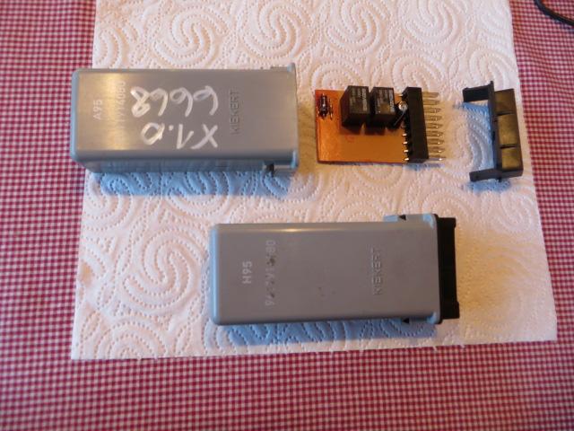

Für dem XM gibt es das in unterschiedlichen Darreichungsformen, aber gleicher Funktionsweise. Ich kenne das obige mit den vergossenen Mini-Relais.
Und ich habe noch ein solches mit den offnen Relais und IC zu liegen, was noch auf die Reparaturlötung (siehe hierzu hier) wartet – ein französisches Peugeot-Forum hat allerdings auch den IC als Schwachstelle ausgemacht – wenn mich meine nicht vorhandenen Französischkenntnisse nicht täuschen (der Link dazu):

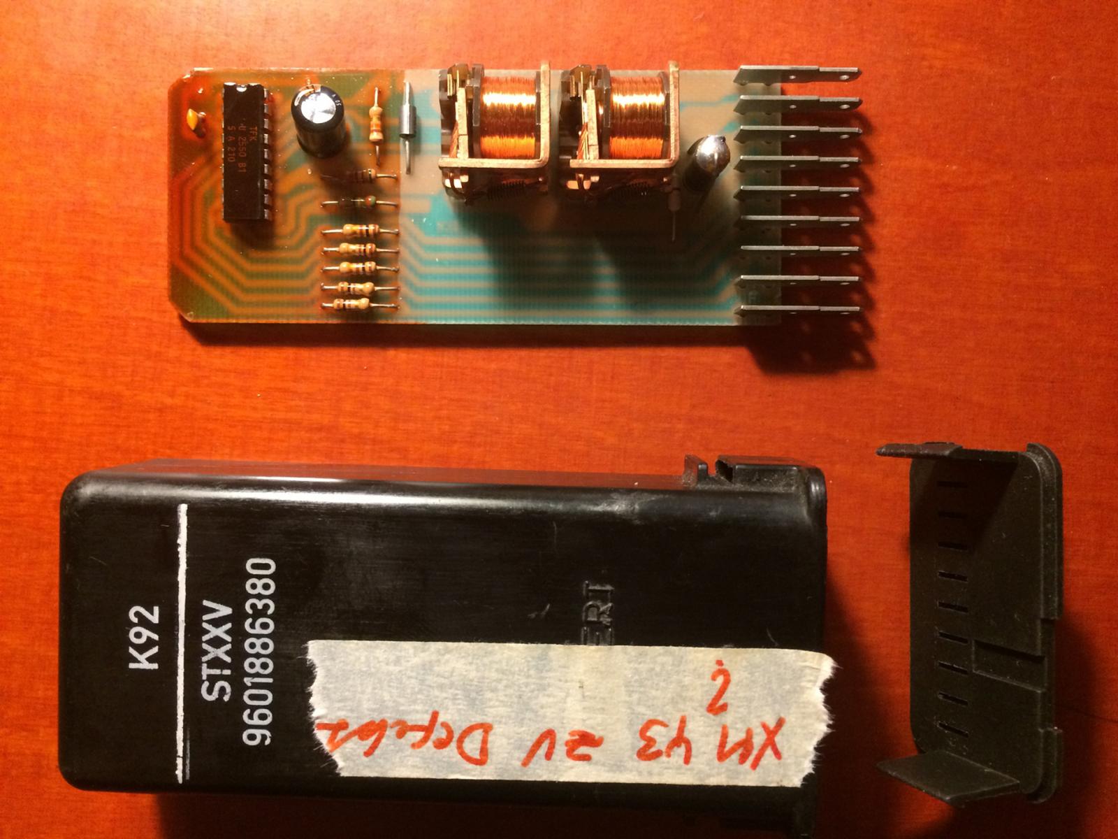

Danke für das Foto!
large.Zauberkasten_1.jpg.b305ec45106f64400e1ac95ca455aa3f.jpglarge.Zauberkasten.jpg.7e32390c34bc269344fe7ce469223700.jpgHerrlich! Ich kann nicht alles lesen - Stendhal hält mich im Bann - "Der" meint mich, und nur ich bin in der Lage, es zu erkennen, wie "Der" wieder einen Verkaufthread missbraucht für seine Belange. Egal, hängen wir uns rein.
Stefan, soweit ich es auf dem Foto erkenne, ist die ZV ohne Befund. Zum definitiven Tutorial Zentralverriegelung fehlt mir im Moment der Elan - es müssten so einige ein Schweigegelübde ablegen, bevor ich mich bequeme.
Falls du nicht auf Taschenspielertricks von Kölner Karosseriebauern angewiesen sein willst, sondern eher in Kategorien von "Ruhm, Ehre und Unsterblichkeit" wandeln möchtest (hatten wir schon), da hätte ich einen Zauberkasten für dich.
