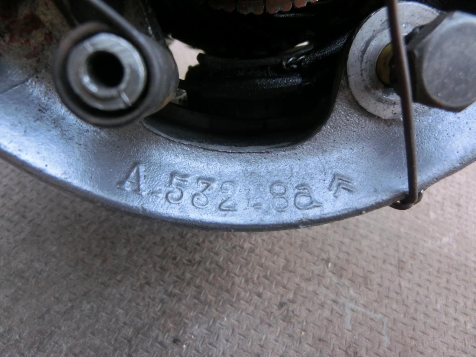

Biete LIMA A-532 8a
citronenfalter
Biete eine gebrauchte aber voll funktionierende Lima Citroen A 532 8a
Sie wurde von 11/1952 - 02/1954 in die 2CV A-Modelle eingebaut
Preis:170€ incl. Versand in D

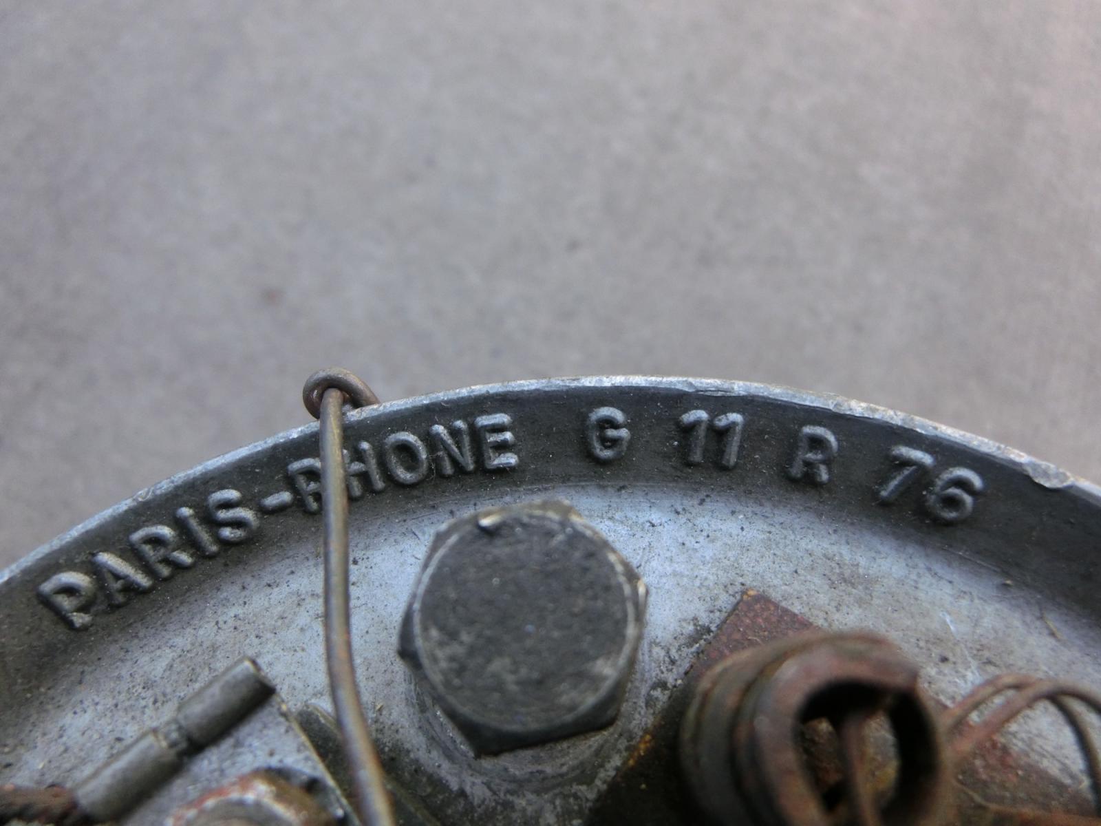

Hallo Manni!
Habe eine AZ Bj. 1957. Da hat sich die LiMa entlötet.
Ist eine Paris Rhone G11 R 76 mit einem Cibie 6V 18 A Regler Type H23.
Würde deine passen?
Gruß von Klaus
ich glaube nicht, nicht zu dem Regler und wenn, zuwenig Ampere.....
Danke für die schnelle Antwort! Gibt es denn verläßliche Bezugsquellen für eine passende LiMa?

Aua. A 532 8a  ist die Bezeichnung der Lichtmaschine. Die liefert, genauso wie alle anderen kleinen Typen auch, 70-100W . Licht sollte man aber dennoch sparsam anschalten, weil heute stärkere Leuchtmittel verwendet werden und die Limas nicht mehr so viel leisten wie im Neuzustand. Dazu kommen Verluste durch Gammelkabel und historische Regler, die selber Strom brauchen. Irgendwo habe ich etwas zur Energiebilanz geschrieben.

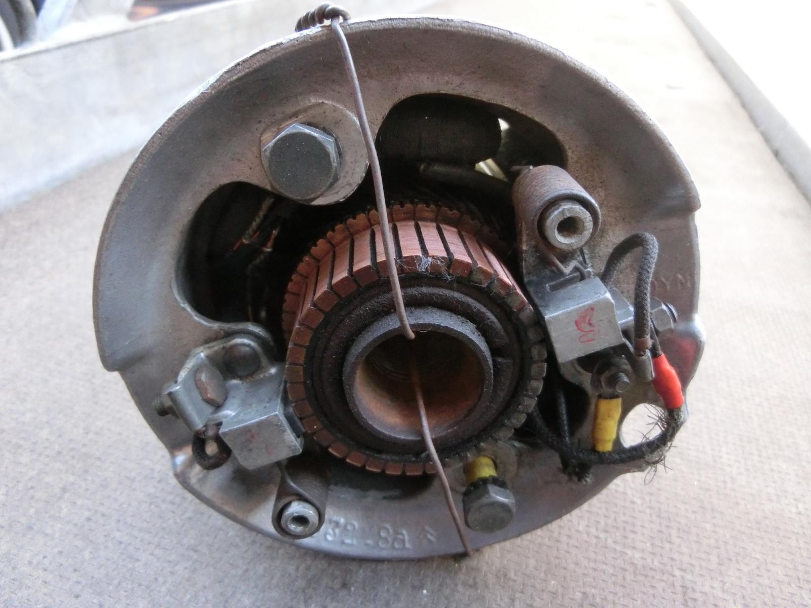

Bei Tims A Typ hat sich der Kollektor mit dem falschen Regler ausgelötet, und der Grund war keineswegs ein defekter Regler(:.

Auslöten tut sich ein Kollektor nur bei Überlastung der Lima, das einzige Bauteil, welches die Lima ansteuert diese zu große Leistung zu erbringen, ist der Regler. Also lag es selbstveständlich am Regler.
