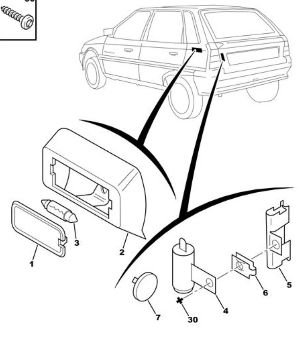

7. September 20206 J. Ersteller Grüss Tag Ich habe da Fragen bezüglich Kofferraumbeleuchtung, denn diese soll jetzt endlich nachgerüstet werden. Dazu habe ich einen Kabelbaum mit der Leitung und dem Schalter für die Beleuchtung. Ich gehe mal davon aus, dass die Funzel Masse geschaltet ist, aber wo kann man zum Geier einen Masse gesteuerten Schalter an einer Kunststoffheckklappe befestigen? Die Schalterposition beim Kabelbaum lässt vermuten, dass der Kontakt im Umkreis von etwa 15 cm von der Heckklappendämpferbefestigung entfernt liegen muss, aber ich sehe da außer dem Heckklappendämpfer selbst nur Kunststoff... Bearbeitet (7. September 20206 J. von Vulcan)
7. September 20206 J. Das einzige Metallteil an dem Du eine Masse finden wirst ist wohl das Halteblech des Heckwischers, aber der Blick in den ET-Katalog zeigt dass Du hier eine Halteklammer und ziemlich sicher noch ein zusätzliches Massekabel benötigst: Bearbeitet (7. September 20206 J. von bx-basis)
7. September 20206 J. Ersteller Gut, wichtig ist ja vor allem, dass die Befestigung 4 an Masse angeschlossen ist. Werde ich mal ausmessen... Wo wird das Batterie + abgezapft?
9. September 20206 J. Ersteller Nun, aus diesem Kabelbaum habe ich den Schalter inklusive Kabel verwendet,... ...und den Schalter an der Masse vom Halteblech des Heckwischers angeschraubt. Da das Massekabel aber somit zu kurz war und in Folge nicht mehr bis zur Beleuchtung gereicht hätte, habe ich es verlängert. Mit dem Voltmeter habe ich danach ein Kabel hinter der linken Hecklampe mit Dauer + gefunden und die Stromzufuhr zu Kofferraumbeleuchtung von dort aus abgezweigt. Und lichte ist der Kofferraum, der mittlerweile mit Filz verkleideten Seitenabdeckungen ausgestattet ist. Brauche jetzt nur noch eine 4-polige Einbaubuchse inklusive Stecker für die hinteren Lautsprecher.

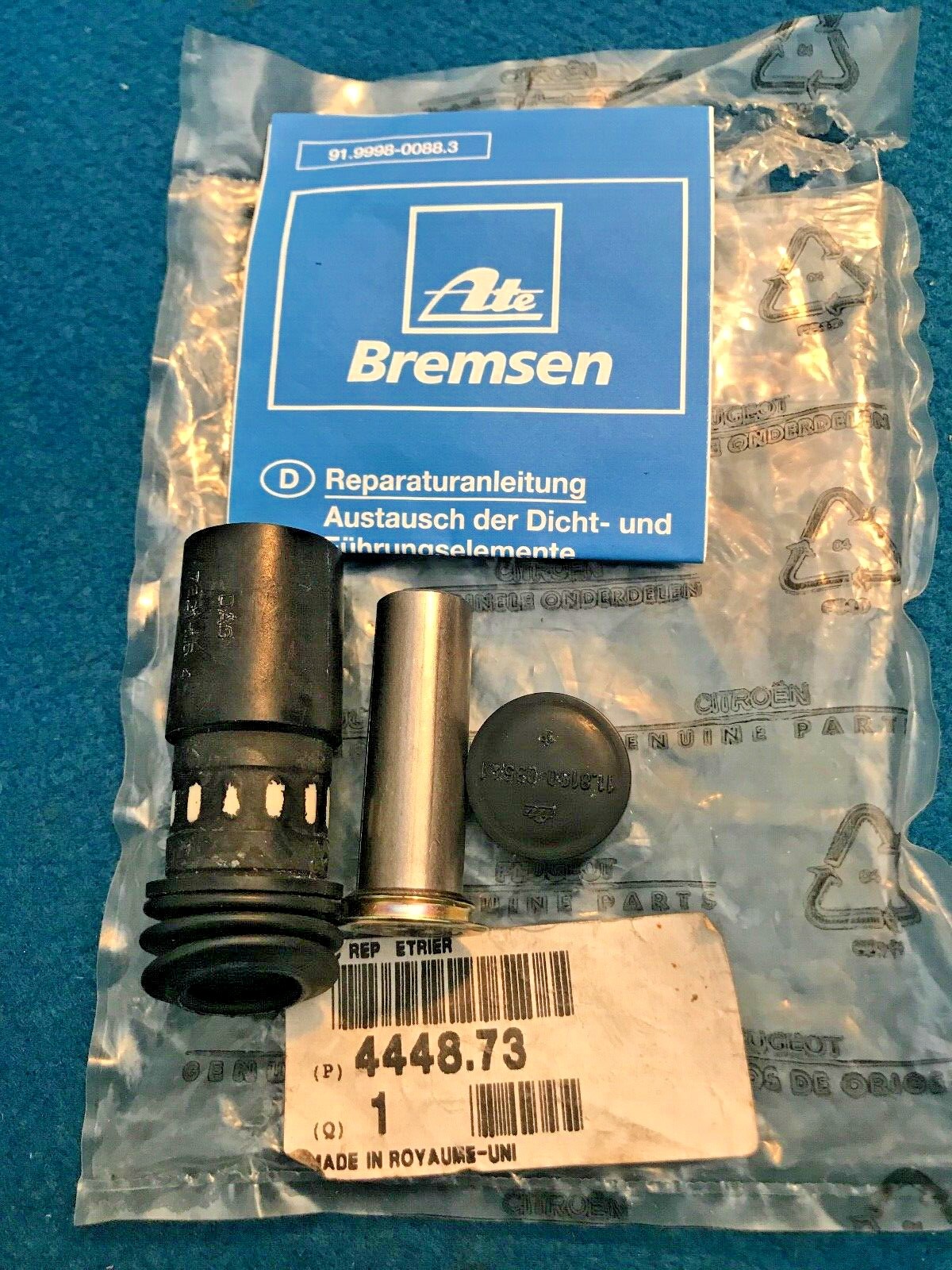

21. Oktober 20205 J. vor 4 Stunden schrieb bx-basis: Die Führungshülsen gibt (gab?) es für ein Schweinegeld neu bei Citroën, keine Ahnung ob man die aktuell irgendwo für einen vernünftigen Preis bekommt. Ist das die Nr. 16 444873? Orga 5090 (15.10.90) Catcar.info AX 1.1 bzw AX 1.1 i ATE 91.9998-0088.3 Bearbeitet (21. Oktober 20205 J. von Ronald)
21. Oktober 20205 J. Ersteller Was ist denn genau der Unterschied zu dem: https://www.ebay.de/itm/AUTOFREN-FUHRUNGSBOLZENSATZ-FUHRUNGSHULSEN-SATZ-BREMSSATTEL-PEUGEOT-2524741/332657394846?fits=Model%3A106+I|Make%3APeugeot&hash=item4d73ed049e:g:9TEAAOSw39VbYZcL oder dem: https://www.ebay.de/itm/Fuhrungshulse-Bremssattel-fur-Citroen-AX-Saxo-Peugeot-106-II-8937002/363100336480?epid=1705894744&_trkparms=ispr%3D1&hash=item548a777160:g:M-IAAOSw5d9fWKnO&amdata=enc%3AAQAFAAACYBaobrjLl8XobRIiIML1V4Imu%2Fn%2BzU5L90Z278x5ickkBSh1VzQSTzkTiSV5EE%2FHQRF7kZkCQrL9SGIOVLfUTOIozK%2FA5zYC1WqnEN3qb7cJmeEaLamS2dfdAd%2Fao6DzvSpfMgsptFKOW5j5HdvOrDozeG8%2BzsVqdoOtdsIKu0qJMy0GgGJb0qCLxj6%2Banhs%2BqQx0A1OQirPPcLRP6BwtrXePE%2Bg2cEnv127GDoodK9UfVpWp4yQCHKlbO6UiEO3Av%2FzFFjAsInjIHkCEzlttGxPmH%2FR7iDgEoHGpwMNx9BwwTleXH4xoUmZroz1gcLk0x13ni9e%2FRUMNTLOcS5leYgkjZLAHT1%2BRTspzh5CguB8qmeUBfOcjd9JMYWujyGXiERwAmd4E9qZtYR925egCb5nQje2MyV31d%2F1eze8Z6Q07wfumA4QNwC%2FXhZJ%2FNIP3mB6vmNG%2BSfD8dGChT7Dx59JttmjgCCQjDwJ45gdpYCdJ9bmM2FSFyM7nWSKcWxHDXhdBHgQ279M5lGWGdKCPzsysIQK8N6aU%2BrY3IdtCdBirBDQ8N8eikZ9wZ7LsAidPCMfcZLHpoKmltwBnUEolE%2FcxjWGPQXgQhAYbeLzHMai%2BkRqhyuSvWMSu4ebm8U0n2EYVP%2FP%2BLexI7JeceKX9vDA15wRO15dlohwovmF9UNxMOBO%2Fb8ij%2B5GE7jEVeTLxEMYH0P30FHBWiV6qQz6gh%2BvHw%2FqXiVZaoRAW8DqNNm3f%2Ba9Nfj3HjVp7bAw5fOjFz7AlPsbc52TkVKuFINxlhH74QbfHHmX08lXXXjEDPse|cksum%3A36310033648072d8f426c20d43898fd8c88e42e44384|ampid%3APL_CLK|clp%3A2334524 vor 9 Stunden schrieb entenwilli: Die schüttelnden Bremsen haben unsere AXe auch obwohl Scheiben und Kötze gut sind. Beim Tonic wurden die Scheiben bereits 2 x ersetzt, dazu die Klötze, Radnaben, Antriebswellen und wahrscheinlich auch noch ein Radlager. Es stellte sich dabei keine merkliche Verbesserung ein. Beim Avenue wurde bislang lediglich die Scheiben (original Citroën) und die Klötze getauscht. Und das bei ca. 30 tKm (?!). Er bremst mittlerweile schlimmer als je zuvor. Bevor ich jetzt anfange wild Teile zu bestellen...ist so ein Spiel bei den Führungselementen klar ersichtlich? Oder wiedermal auf gut Glück tauschen? Verstehe ich das richtig, dass diese Tachos mit bedenklicher serienmäßiger Abweichung ausgeliefert wurden ohne Möglichkeit, diese nachträglich einzustellen?
