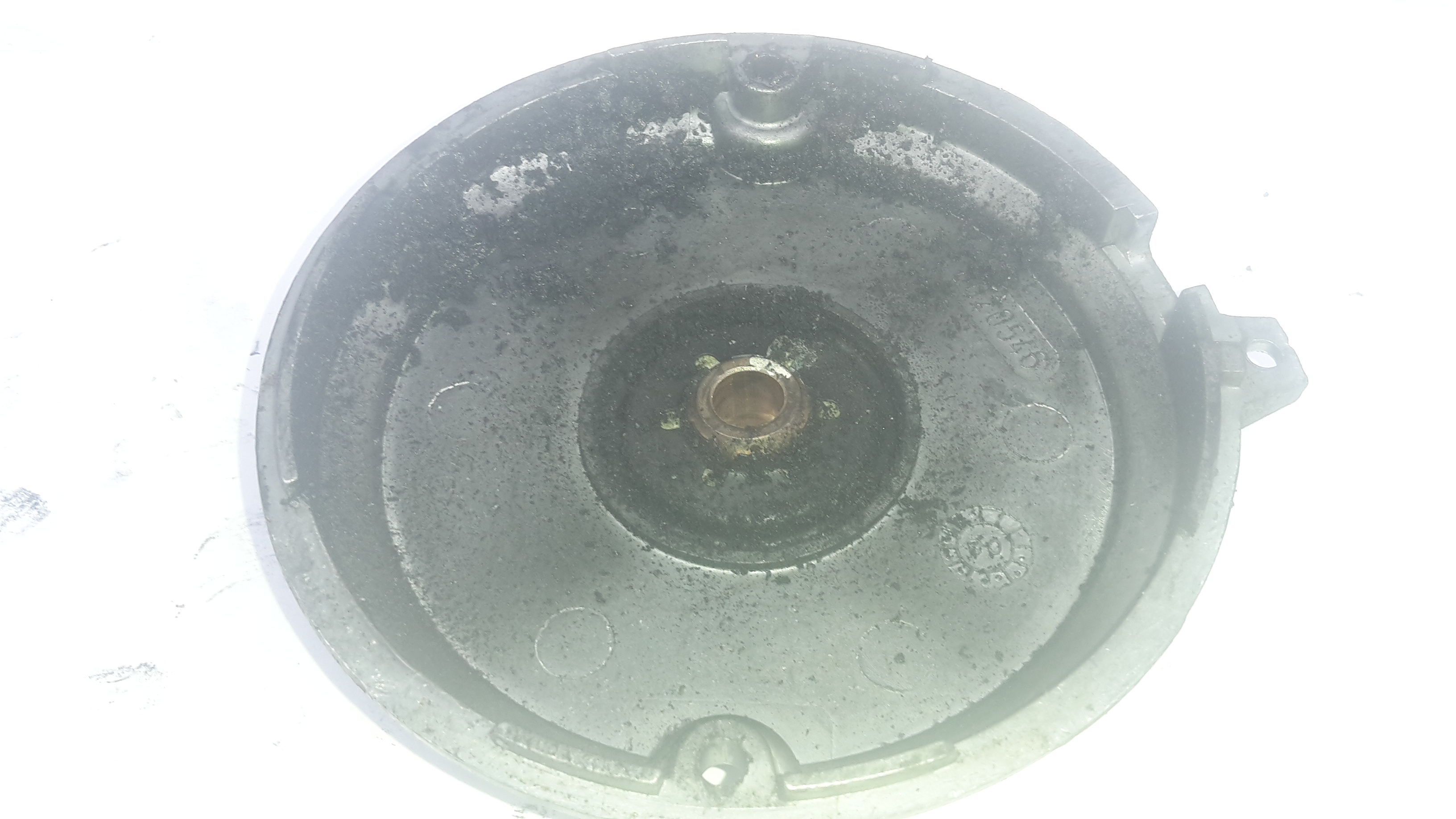

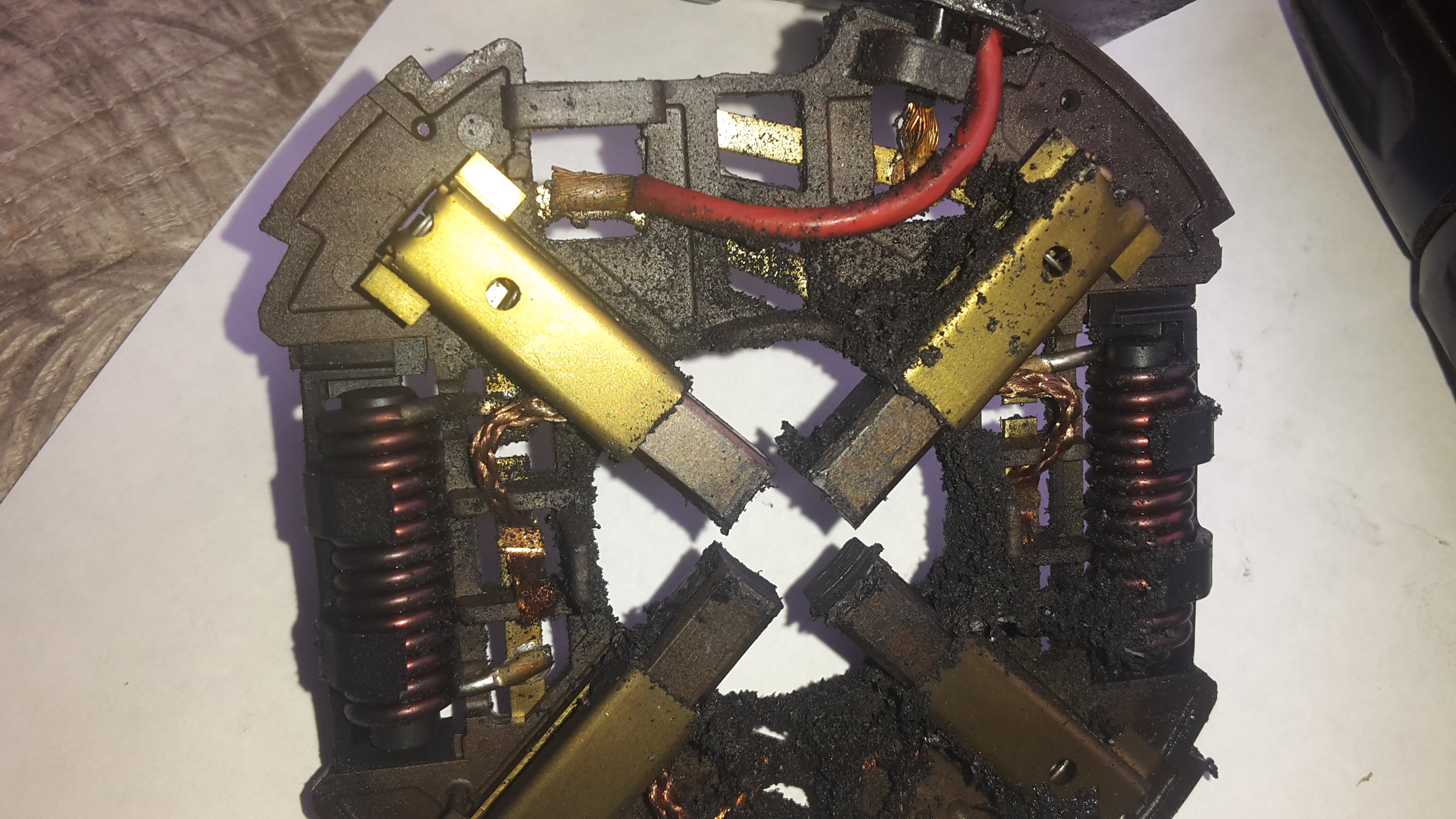

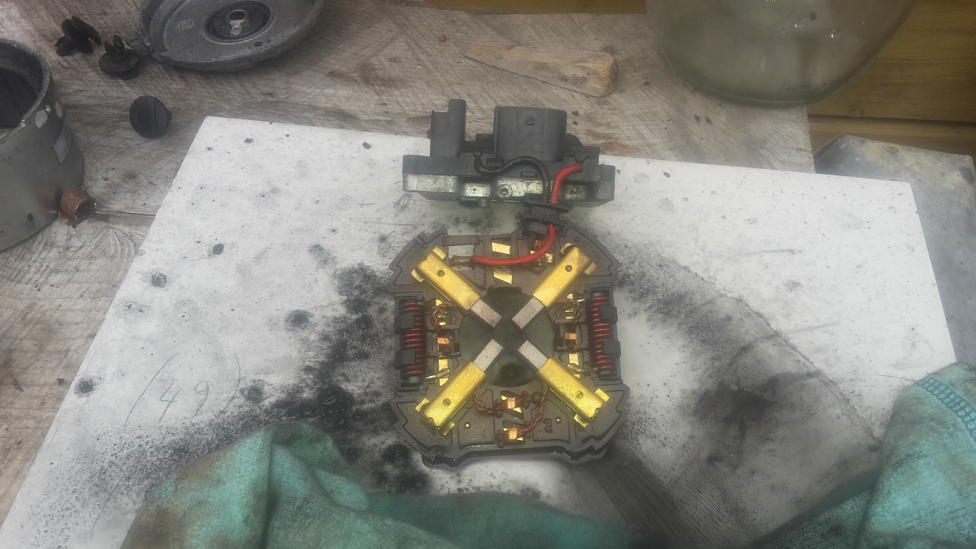

Beim Hochlaufen hatte ich beobachtet, wie in der Nähe des Pumpenmotors dünne Rauchfahnen aufstiegen, die aber keinen spezifischen Geruch hatten.  Meine Vermutung war, dass die Bürsten und der Kollektor des Motors zugedreckt waren, wodurch es zu schmurgelnden Kurzschlüssen kam.
Folgendes habe ich vorgefunden:
Die Rillen zwischen den Kollektorkontakten habe ich mit einem feinen Messer leicht reinigen können und die Kollektoroberfläche mit einer 320er Körnung geglättet.
Die restlichen Teile wurden mit Bremsenreiniger geduscht.

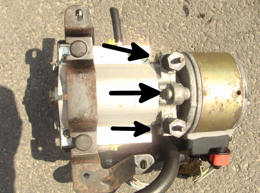

7.)  Der Motor wird am Pumpgehäuse mit 3 Torx-Schrauben festgehalten.
Das ist der schwierigste Teil, weil man die Schrauben unter der Pumpe durch lösen muss, was besonders bei der unteren schwierig ist, weil man dort keine Sicht hat, sondern den (hoffentlich ausreichend langen) Torx-Schlüssel mit dem Finger in den Schraubenkopf einfummeln muss. Wenn das gelungen ist, kann man, so hab' ich's gemacht, das kurze Ende des Schlüssels mit einer Zange packen, dass man mehr Hebel hat. Nach dem Freiknacken der Schraube ist alles easy und es braucht nur noch Geduld und Fingerspitzengefühl.

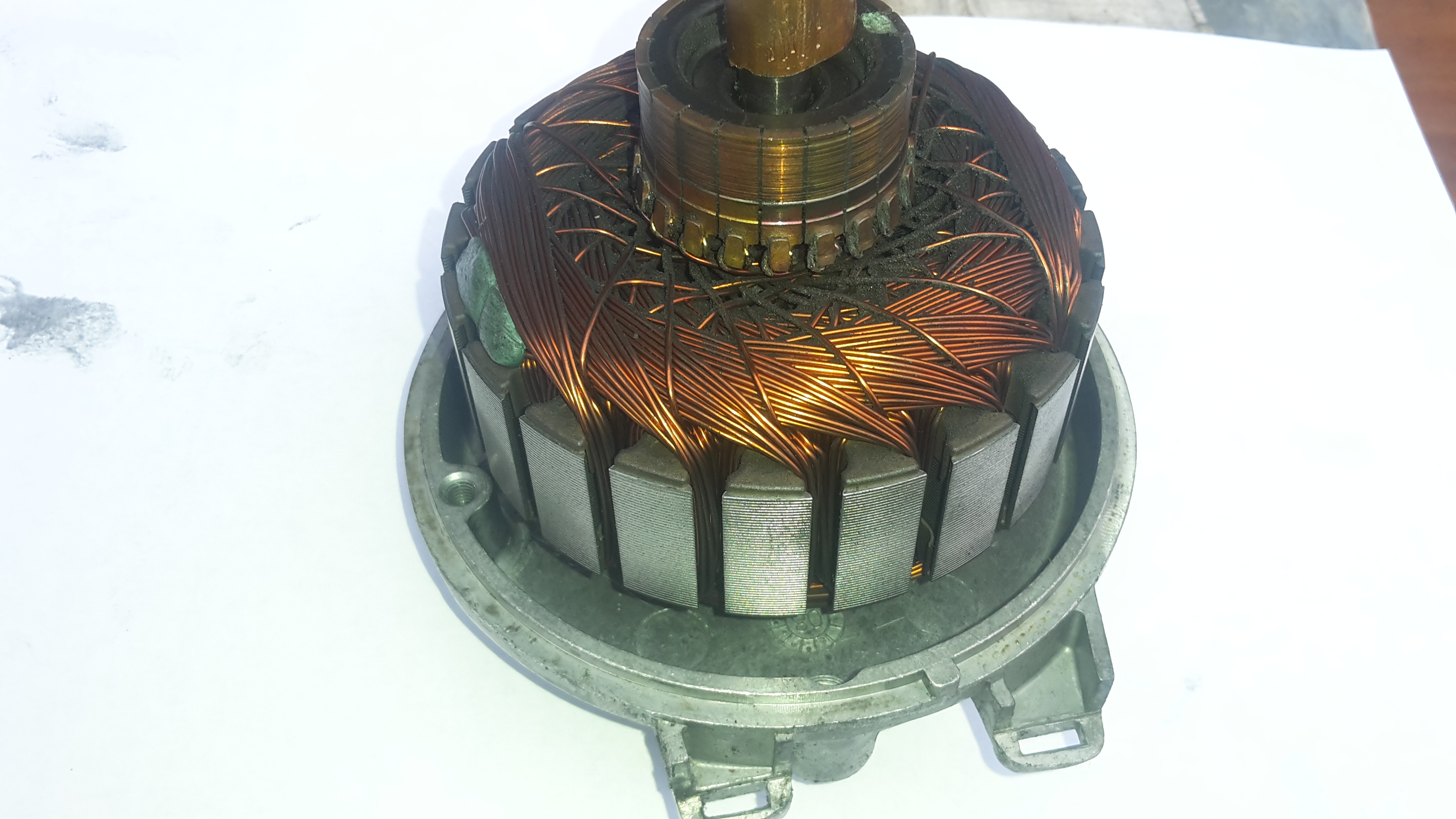

8.) Nun habe ich die Basisplatte des Motors (zwei 7er Schrauben) kotflügelseitig gelöst, zunächst den Deckel, dann die Platte mit den Bürsten abgenommen und schließlich das gesamte Motorgehäuse mit dem Magnetring abgezogen, wonach der Anker freiliegt und man sieht, wie die Motorwelle mit einem M 8er Gewinde im Uhrzeigersinn in den "cush drive" (gummigedämpfter Antrieb) der Pumpe eingeschraubt ist, und sich leicht durch Drehen in die Gegenrichtung aus diesem löst.
