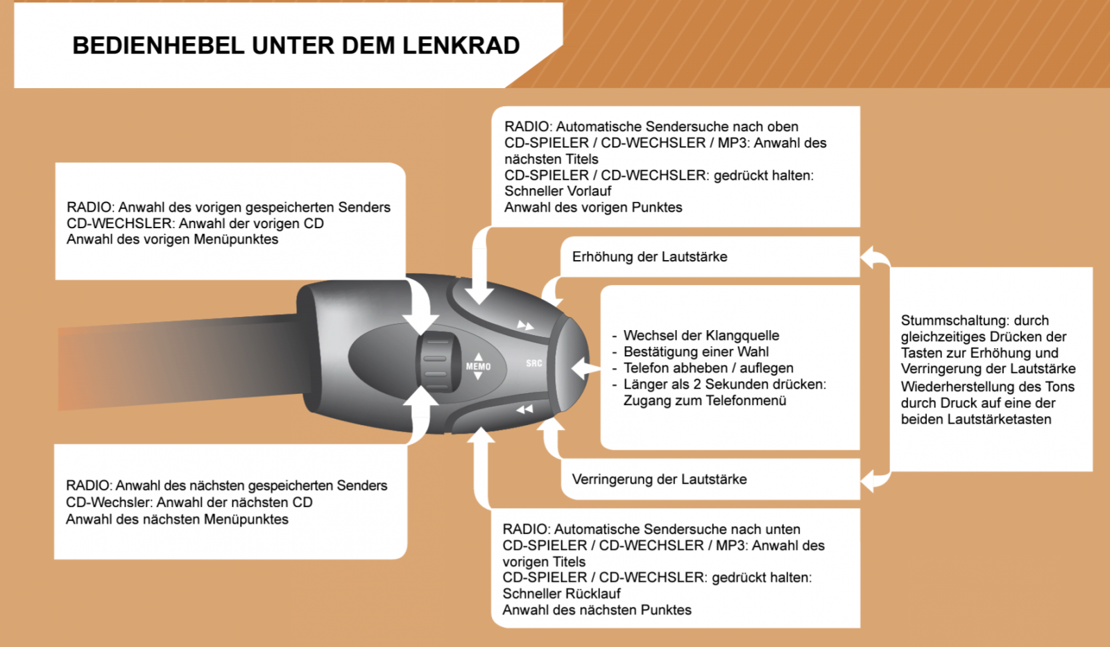

Ist CLIM die Kurzwahl statt MENÜ +>> +OK?
Nein, bei CLIM wird unten rechts in etwas größer die Temperatureinstellung angezeigt. Wenn man in dieser Anzeige "OK" drückt, kommt man zu einem Auswahlmenu mit 2 Einträgen, A/C on/off und getrennte Temperaturregelung ein/aus.
Die "MENU"-Taste werde ich vermutlich auch vermissen, wenn das Radio raus ist.
Werde es wohl mal mit dem von Dir verlinkten Einbauset versuchen und die fehlenden Tasten mache ich zu meinem Bastel-Projekt...

vor 6 Stunden schrieb flursn:
Dann war da noch die Hoffnung, dass 3-4s "Mute" ins Menü führen.
Was macht man im Klima-Menü?
Ronald

Mute-Taste habe ich nicht. Das geht bei mir mit gleichzeitigem Drücken von lauter und leiser. Festhalten habe ich schon versucht, geht nicht.
Habe jetzt ein Kenwood Radio bestellt zusammen mit dem Einbausatz. Vor dem Einbau werde ich den CAN-Bus noch anzapfen und hier berichten...
Link zu diesem Kommentar
Auf anderen Seiten teilen
vor 43 Minuten schrieb flursn:
Das soll/könnte ein "Feature" des Adapters sein, um in das Menü zu gelangen. Der übersetzt dann Mute nicht in "stumm" , sondern in "Menü". Frag doch mal bei NIQ nach, ob es eine Funktionstabelle für die Lenkstocktasten gibt.
Umschalten und auswählen kann man dann mit Scrollrad und Taste.

So, nun ist es drin! Dank des NIQ-Adaptersets (Danke @Ronald!) war der Anschluss kein Problem. Nur das Versenken des Radios mit allen Kabeln, Steckern und Adaptern ist eine fiese Fummelei.
Ohne Radio gehen die Parksensoren übrigens noch, nur halt ohne Ton, also nur mit Displayanzeige. Der Ton wird dann vom LKF-Adapter direkt in die Lautsprecherleitungen eingekoppelt.
Der Fernbedienungsadapter ist zum Glück schlauer als gedacht. Durch gleichzeitiges Drücken der Vorwärts- und Rückwärtstaste kommt man ins Menu des BC und kann dann mit dem Rad und der Source-Taste Einstellungen dort verändern. Nur sollte man sich vor dem Ausbau für eine Hauptanzeige (Klima und Uhrzeit/Datum oder Trip, also Verbrauch) entscheiden. Man kann die nach dem Ausbau nicht mehr umstellen.
