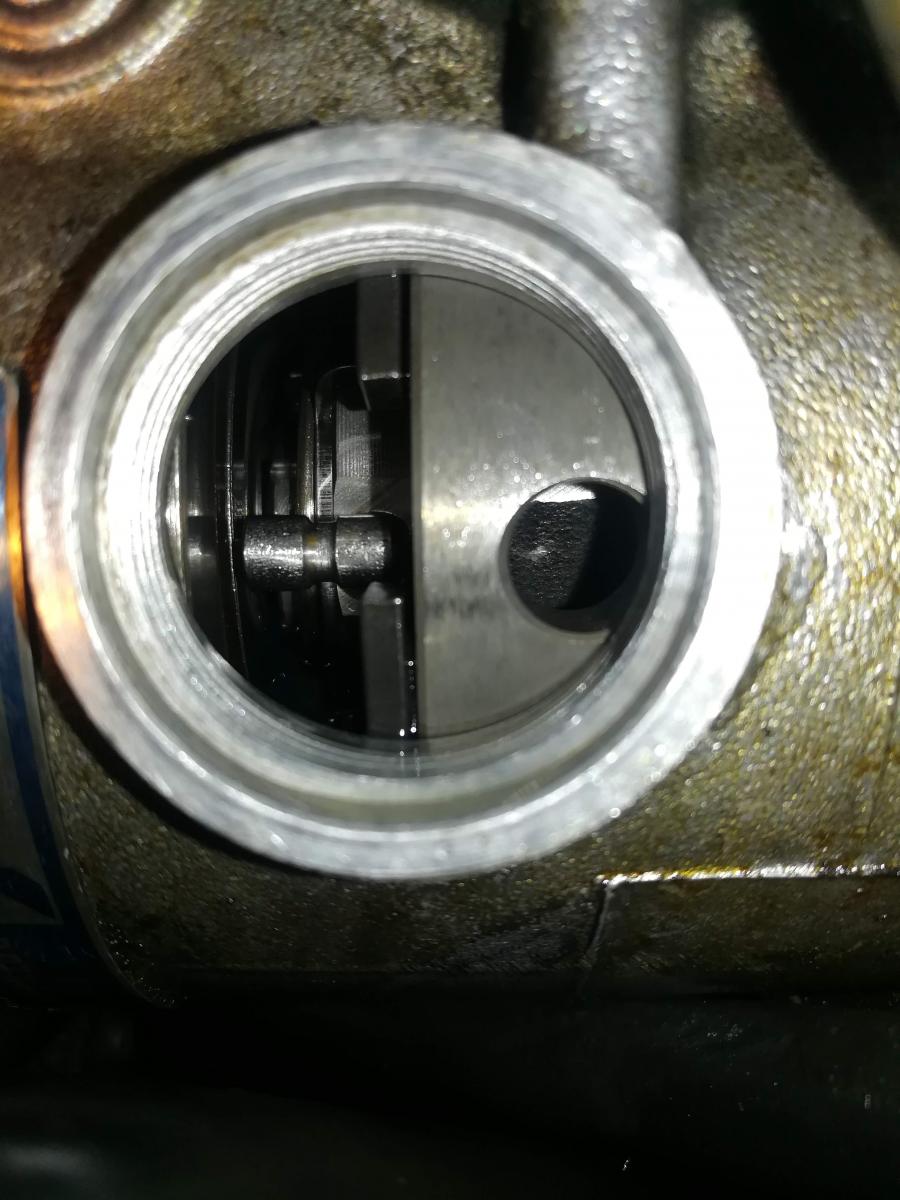

28. November 20188 J. Hallo an Alle! Habe vor 6 Wochen den Zahnriemen getauscht. Peugeot 2,5TD, 1992, U25/673, Mas100. Da keine Markieren am Motor, alles gekennzeichnet und ZR sowie EP Riemen getauscht. Ging alles glatt, nur hat er ein bisschen geraucht, also wollte ich die EP einstellen. Ich habe keine Messuhr, also wollte ich sie mit der Kerbe im seitlichen Loch mit dem 12er Inbus-Stopfen einstellen. Ja ich weiß, da gibts schon mehrere Beiträge drüber! In meiner EP finde ich keine Markierung. Nur eine Inbusschraube. Mein Reparaturbuch hilft mir nicht weiter und durch viele Foren und unterschiedlichste Anweisungen habe ich mittlerweile alles verstellt, also sind meine Markierungen auch nicht mehr Eindeutig. Und entweder rauchte er oder klopfte wie Teufel. Hatte die Pumpe auch schon um 180 gedreht, was natürlich eher nicht so gut geholfen hat. Aber er lief trotzdem. Was mich dann nur noch verwirrter machte. Injektoren sind überholt, Ventile eingestellt. Hab da echt schon viel Zeit investiert, komme aber überhaupt nicht weiter. Ok, jetzt mal zu meinem Problem: Kurbelwelle und Nockenwelle sind synchron, also Ventile von Zylinder 1 kippen und Kolben ist am OT. Hab die Pumpe dann nach meinen alten Fotos wieder einstellen können, obwohl ich nicht weiß ob das wirklich stimmt, er rauchte fast nicht und war wieder schön leise. Alles Super. Nur fings dann nach 200Km langsam an lauter zu werden. Ziemlich hart, fast schon ein Schlagen im Bereich 1. und 2. Zylinder. Auto abgestellt, am nächsten Tag musste ich noch kurz in die Garage fahren. Klopfen war immer noch da. Am übernächsten Tag wars beim ersten Starten wars einfach weg und kam erst nach mehreren Testfahrten wieder. Also meistens Klopft er, aber manchmal nicht. Wenn ich bei Fahrt die Zündung ausschalte, klopft er immernoch. Was für mich soviel bedeutet, dass es ein mechanisches Problem ist und nicht die EP Einstellung. Trotzdem muss die noch richtig eingestellt werden. Ich stell mal ein paar Bilder meiner EP ein. Irgendwie ist meine anders als die Bilder im Netz. Oder ich bin zu doof. Die komplette Typenbezeichnung kann ich leider nicht lesen, brauch erst nen vernüftigen Spiegel. OK, das mit den Bildern dauert bis morgen. Ich weiß grad nicht wies geht. Danke

29. November 20187 J. Klingt nach Pleuellager? Kenn ich so, aber nur von Ente und Simca früher... Wenn die Pumpe zu früh steht, nagelt er lauter als mit korrekter Einstellung. Hört sich böse an, geht aber. Irgendwann geht was kaputt. Wenn die Düsen nicht korrekt und gleichmäßig eingestellt sind, raucht er und hustet, und der Motor eiert je nach Drehzahl. Nagelt weniger.
29. November 20187 J. Warum um alles in der Welt bastelt ihr an Dingen rum von denen ihr keine Ahnung habt? Wir leben im Jahr 2018 und das Internet spukt bei 99% aller Fragen direkt die Lösung aus. Jetzt ist das schon der 2. innerhalb einer Woche der die ESP zerlegt obwohl er nicht Weiss was er tut. Ohne Einstellwerkzeug geht bei dieser Pumpe nichts. Ich habe aber jetzt endgültig oft genug geschrieben wie es geht. Nutz die Suchfunktion, MAS 200 wird gleich eingestellt.
29. November 20187 J. Ersteller Da hast Recht, ich hätte gar nicht damit anfangen sollen. Aber jetzt ist es halt so. In diesem Internet stand aber auch, es wäre recht einfach. Oder man könne die Mas100 auch in der Wüste einstellen. Weiß jemand eine Werkstatt Umgebung München, die die Pumpe einstellen kann? Ich habe schon viele angerufen, haben aber alle abgesagt.

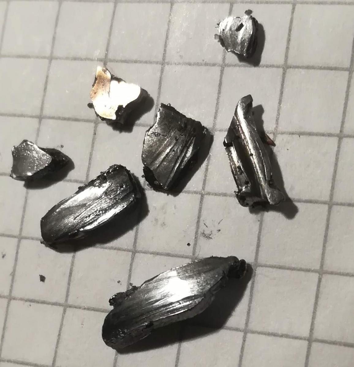

14. Dezember 20187 J. Ersteller Es sind Splitter im Ölfilter. Ziemlich sicher ein Kurbelwellenlagerschaden. Also bau ich den Motor aus und bring ihn zum Instandsetzer. Kostet ca 2,5 - 3,5k Euros. Oder hat jemand einen besseren Vorschlag? Grüße, Jürgen
17. Dezember 20187 J. Am 14.12.2018 um 17:17 schrieb Wals12: Es sind Splitter im Ölfilter. Ziemlich sicher ein Kurbelwellenlagerschaden. Also bau ich den Motor aus und bring ihn zum Instandsetzer. Kostet ca 2,5 - 3,5k Euros. Oder hat jemand einen besseren Vorschlag? Kommt darauf an was Du selbst machen kannst. Motor auseinander nehmen und Rumpfmotor zur Vermessung Lagergasse und evtl. honen zum Instandsetzer kostet sicher weniger als 2,5k Euro. Kommt letzten Endes auf den Zustand an, aber wenn er noch lief ist er sicher noch zu retten. Bei den Laufleistungen mancher CXe sind Lagerschalen reine Verschleißteile. Oder Gebrauchtmotor besorgen und einbauen.

19. Dezember 20187 J. Ersteller Ich kann da nicht viel selber machen. Das ist mir ne Nummer zu groß. Auch hilft mir dann der Rumpfmotor nicht viel. Vielleicht ist der obere Teil kontaminiert oder was weiß ich denn.. Ich habe da zu wenig Ahnung. Und meine beiden Mechaniker, die mir helfen könnten, haben entweder keine Lust oder es ist zu kalt. Bei einen gebrauchtem Motor weiß man, oder ich, ja auch nicht wie es um ihn steht. Was ist eigentlich ein Rumpfmotor? So ein Dinge das bei jemandem seit Jahren im Eck steht, weils bei einem Autotausch übrig blieb? Bei dem Motorrestaurator sind ja schon mal 2 Jahre Gewährleistung drauf, Deshalb wird es für mich wohl die beste Lösung sein, den Motor fachgerecht überholen lassen. Das klimperte in der Ölwanne:
19. Dezember 20187 J. Na dann such mal einen gebrauchten Motor weil da kann Auch kein Motorinstandsetzer mehr helfen. Das sieht nach Kolben Aus. Da kann man nur entweder schmerzlos alles tauschen.
19. Dezember 20187 J. vor einer Stunde schrieb CX Fahrer: Na dann such mal einen gebrauchten Motor weil da kann Auch kein Motorinstandsetzer mehr helfen. Das sieht nach Kolben Aus. Da kann man nur entweder schmerzlos alles tauschen. Stümmt... oben rechts im Bild sieht man noch die Führung von einem Kolbenring.... das wäre meine Interpretation. Der is tot, Jim .
