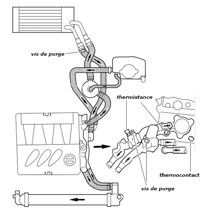

http://xantia007.free.fr/80_refroidissement.php
Ronald
Bearbeitet ( von Ronald)

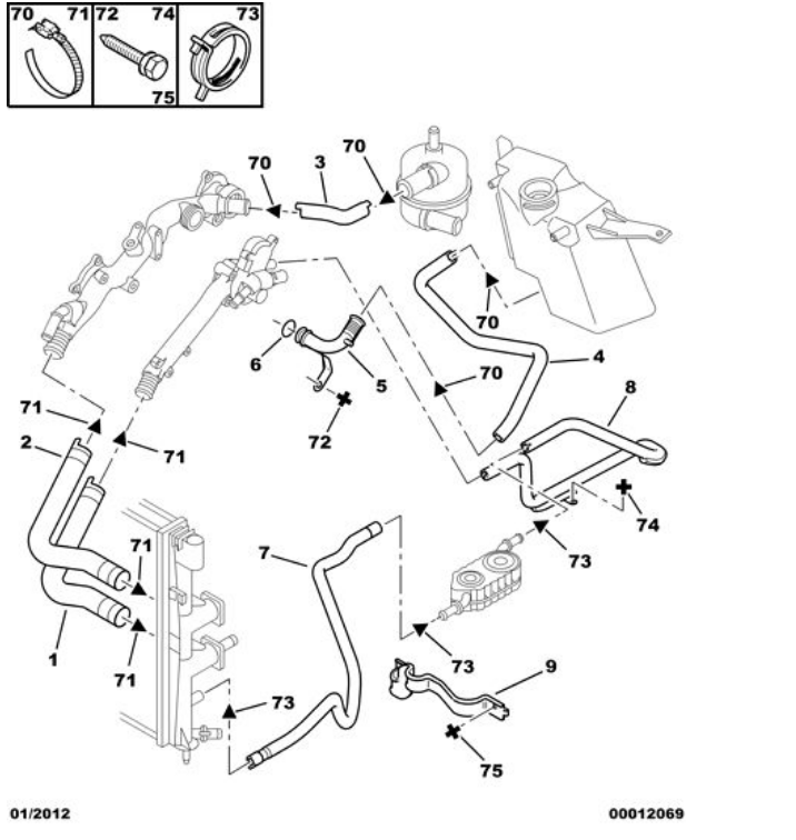

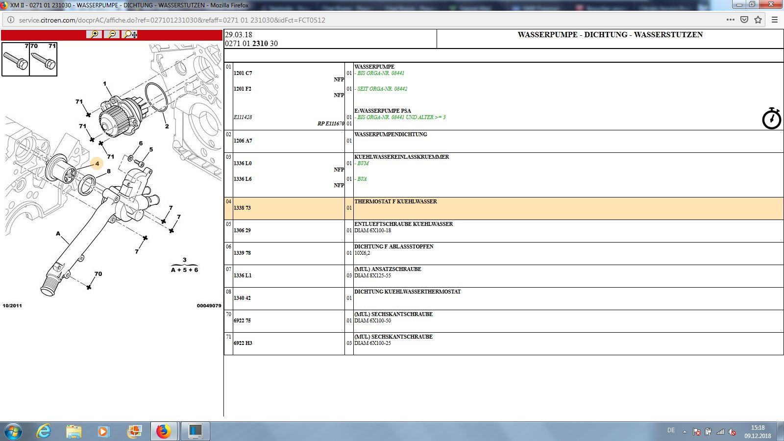

^ ^ @Ronald:  Danke, super! Wo habt ihr immer die tollen Explosionszeichnungen her?
Also von der Position her kann es dann nicht der Dampfblasenabscheider sein. Kommt aus der Gegend links vorn, linker Scheinwerfer innen.. besagtes Steuergerät? Relais?
Kühlwasserschlauch/Röhre Richtung WT bzw. diesen Entlüftungsnippel habe ich auch noch nicht gefunden.

vor 10 Minuten schrieb ACCM Kai:
startpage, andre-citroen-club und service.citroen.com
Ronald

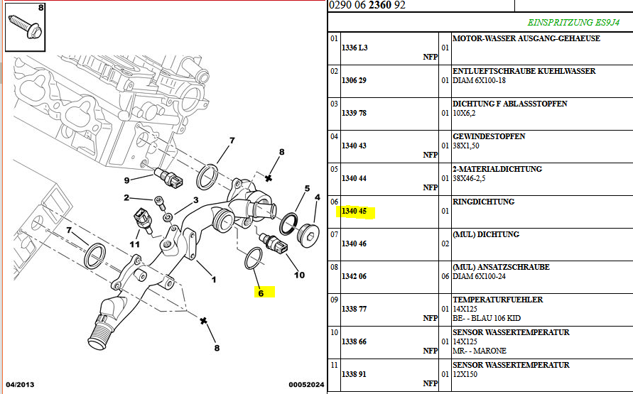

Ich weiß ich nerve, aber nochmal Frage: Die Dichtungen 131450 und 131409: Wo bekomme ich die her? Noch nichts im Netz gefunden, aber suche weiter. Wie gesagt nächste Cit.-Werkstatt ist 100 km weit weg.
Oder sind das einfache O-Ringe? Dann könnte man ja einen passenden aus dem allgemeinen Sortiment nehmen.
vor 6 Stunden schrieb ACCM Kai:
Habe nochmal nachgesehen 134045 (1,51 €) nicht 131450. Ich hätte schreiben sollen, dass der kleine 131409 NFP ist. Die heißen offiziell Ringdichtungen, aber die Durchmesser sah ich nicht.
Ronald

1. Messingentlüfter an den Flanschen sind klar. Aber ich finde den erwähnten Entlüfter'knopf' oben am Schlauch zum/vom? Wärmetauscher nicht, vorn oben am Kühler fand ich auch nichts zum Entlüften (?). Sind das Schrauben? Drehplugs? Kappen? Genaue Position?
2. Ich kann mir nicht vorstellen, das der Thermostat so funktioniert wie es hier in den alten threads beschrieben wurde. Im Innern ist eine minimale Öffnung, ok. Dass sich die Feder da drin bei Wärmeunterschieden verändert und innerhalb der Blechdose mehr/weniger Wasser durchlässt ist auch klar. Wo aber soll der ganze äußere Zylinder im Flansch/Gehäuse gleiten? Wenn man den Thermostat einsetzt, ist das dicke Ende mit der umlaufenden am Thermostat festen Gummidichtung fest eingebaut, beziehungsweise die Dichtung wird beim Anschrauben des Flansches eingepresst. Da kann sich m.E. nach dem Einbau nichts mehr bewegen.

vor 1 Stunde schrieb ACCM Kai:
Der gleitet nur beim Einbau ;) in seine Position. Der Weg des Kühlwassers erschließt sich mir aber noch nicht völlig, da es noch die "Verbindung" der beiden Rohre am Thermostat gibt.
Aus den Zylindern "drückt" das Kühlwasser in das obere Rohr zu Heizung und Kühler, erst wenn der Thermostat vom Rücklauf aus der Heizungs heiß wird, lässt dieser zusätzlich zum Heizungsrücklauf das vom Kühler kommende kältere Kühlwasser in den Motorblock.
Ronald
vor 2 Stunden schrieb Ronald:
Ja, der gleitet 2x: einmal Einbau einmal Ausbau ;)
Wunderte mich auch über die Positionierung des Th. hinter WT/Heizungsrücklauf, aber wird wohl Komfortgründe habe, so wird die Heizung schneller warm. Früher hat mans ja umgekehrt gemacht oder Heizung erstmal ausgelassen damit der Motor schneller warm wird. Aber der WT wird hier ja dauernd durchspült, ein Heizungsventil gibt es hier nicht.
Also.. Heizung und Motor oben (kleiner Kreislauf vor Thermostat) werden so schneller warm?
Mir wird gerade klar dass ich das auch nicht verstehe :D
