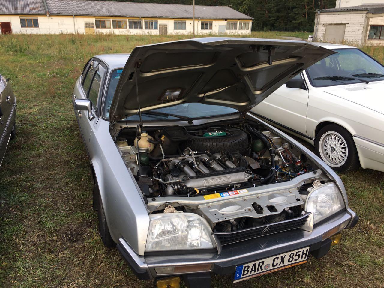

Geht das Bild wird dann automatisch in deinen Dateianhang gespeichert
Ist übrigens mein CX GTI Turbo und das Bild ist auf meinen Rechner und nicht im Netz
