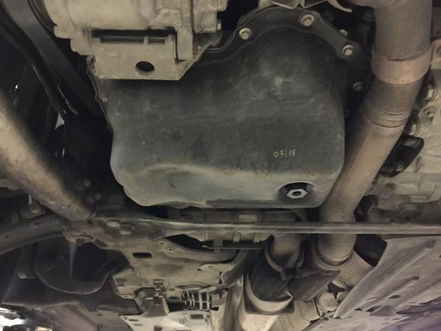

By the way: meine obere ölwanne, die mit dem Schwallblechen, ist wohl undicht. Hat das schon mal jemand gemacht und kann dazu wertvolle Tipps geben? Sieht nach einer grösseren OP aus...

Dummerweise süfft der ATM nun an Ölwanne und Adapterstück mit den Schwallblechen. Daher die Frage ob man die Dichtungen im eingebauten Zustand wechseln kann?
