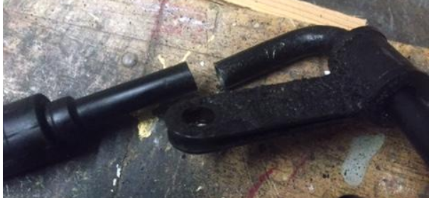

Es geht um diese Leitung. Die geht doch zum Regler...
An der Stelle wurde der Verbinder gesetzt.
Wenn mich meine Wahrnehmung nicht getäuscht hat, leckt es auch aus dem Verbinder, das müsste zunächst verifiziert werden. Von oben leckt es auf alle Fälle. Wenn nur von da, schicke ich dann nochmal Grüße an den Teilelieferanten für das Schlamassel.
