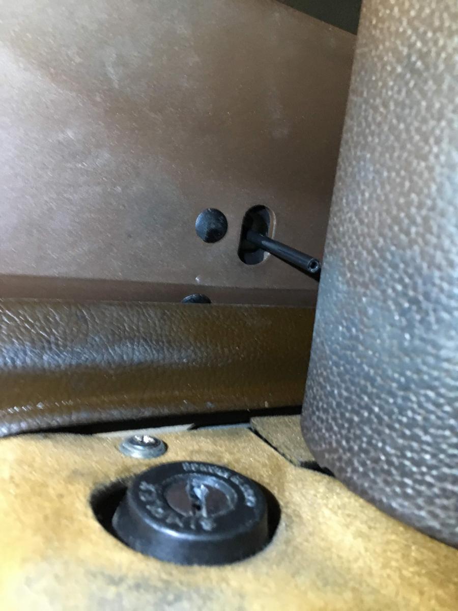

ich habe nochmals ganz genau geschaut. Ja, da ist ein Loch an der Unterseite links von der Lenkstange. Tief darin eine kleine Gewindestange. Daran war wohl mal ein Drehkopf befestigt. Die Stange lässt sich auch reindrücken, aber ohne Wirkung auf den Kilometerzähler.

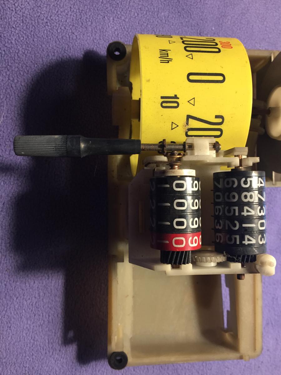

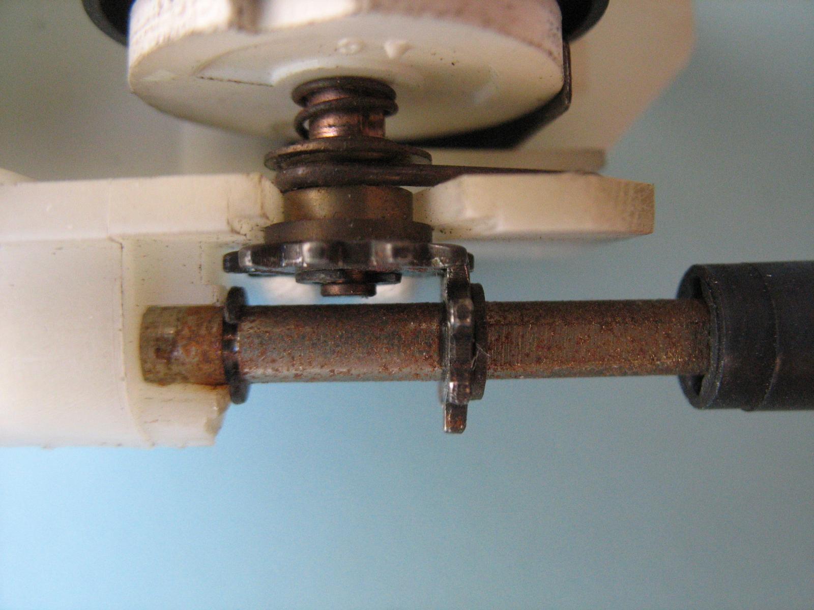

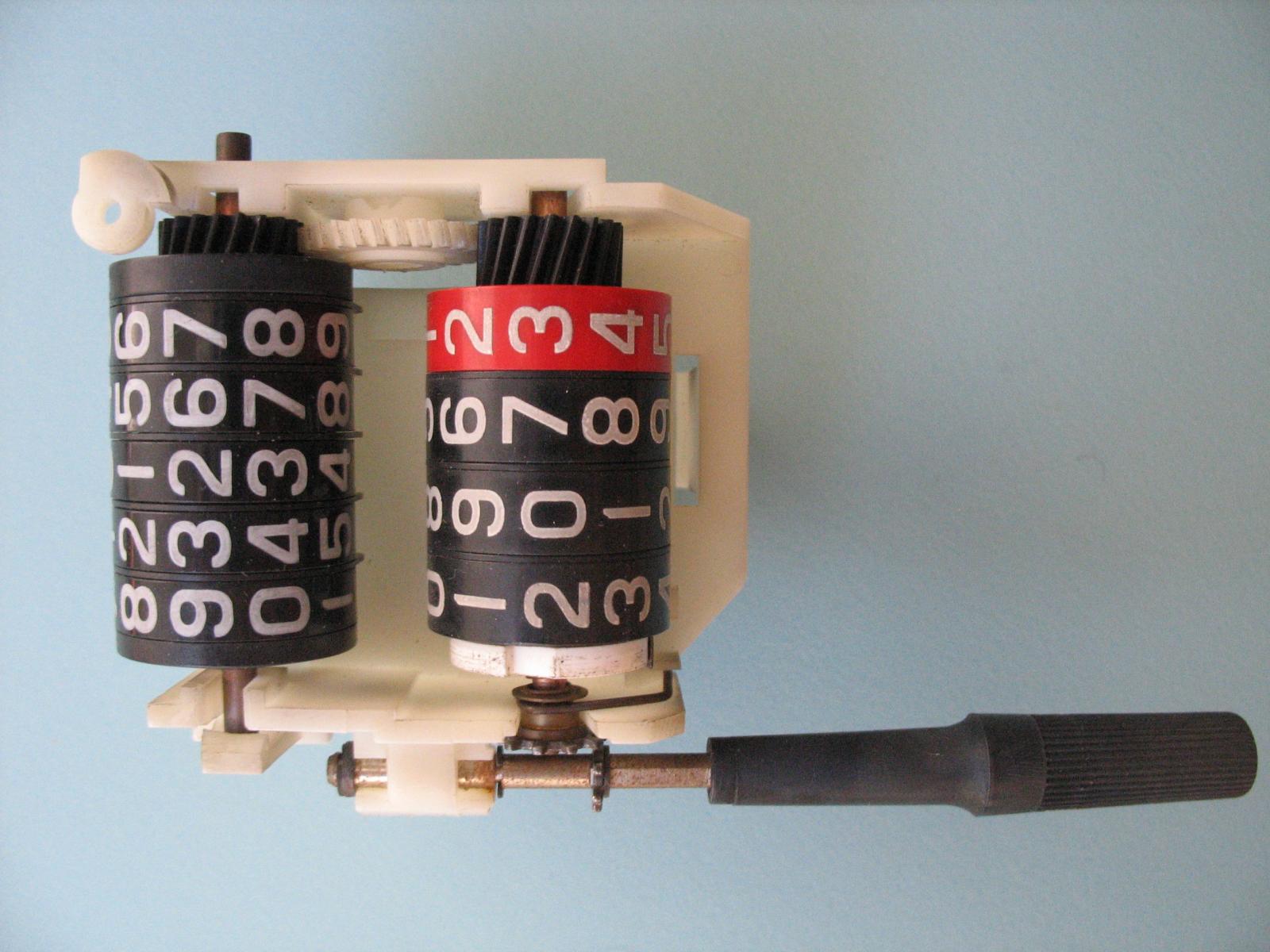

Und hier sind die Bilder dazu - hat länger gedauert und der TE hat ja eine Lösung gefunden, aber ich wollte es seit geraumer Zeit nachliefern.
Hier die Jaeger-Variante:
large.IMG_8833.JPG.d0955aeaa87a12893c9dd6441edc47d0.JPGlarge.IMG_8834.JPG.154f960e0987619ae0cd6bfe8563a29c.JPG
Und hier die Veglia-Variante:
large.IMG_8839.JPG.0f33e3997e074e7d1bdf25a1bfcf2fcc.JPGlarge.IMG_8840.JPG.844444c6ca81c94b9c05363aeac27362.JPG
