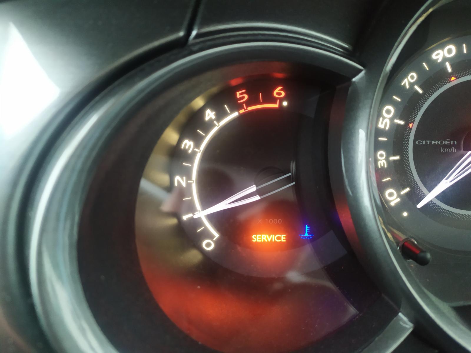

SERVICE leuchtet kontinuierlich
Bin kein Fehlercode-Spezi aber diese U Fehler auch U1400 besagen doch Netzwerkfehler im Daten-Bus, hier also der zum Generator.

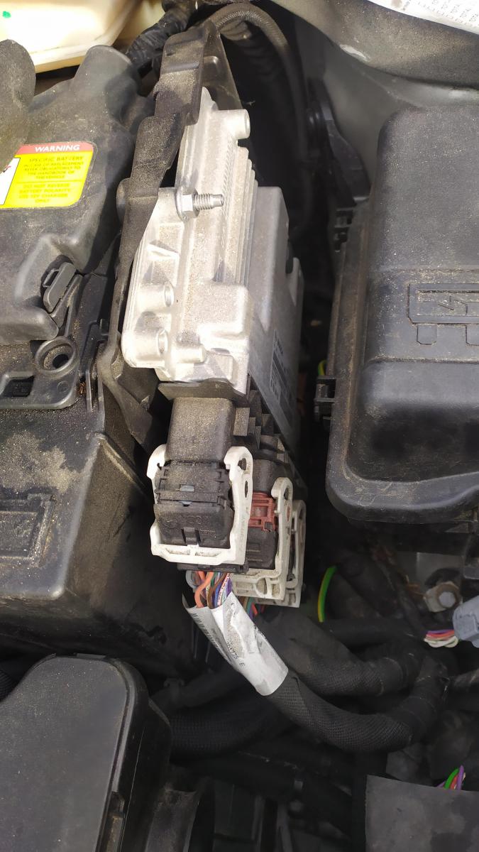

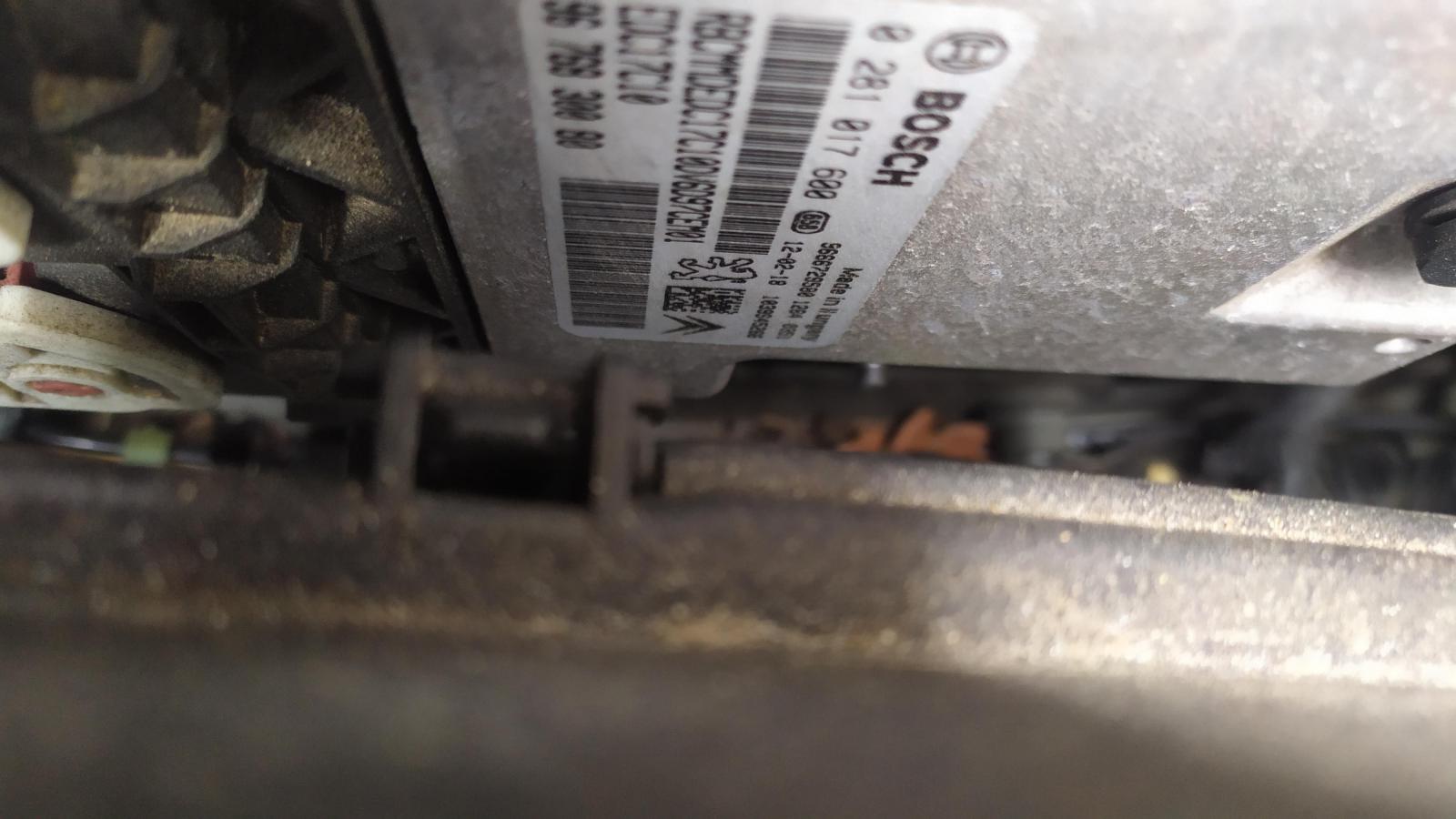

large.IMG_20210122_140918.jpg.c29895640a8ed4a5737bbf8043b202c8.jpgdas ist die Anschlussplatte auf der Batterie vom Pluspol.
large.IMG_20210122_140720.jpg.0a6ae2acb107e576a0b0c8f531b6a35f.jpglarge.IMG_20210122_140756.jpg.d1bea1bec82045ef23720788ccb95ce2.jpgund das ist der Kasten, der rechts an der Batterie hängt. Ist es evtl eins dieser Dinge

vor einer Stunde schrieb citro3ii:
Hab es rausgefunden, es muß wohl das Hauptsteuergerät sein
vor 17 Stunden schrieb citro3ii:
Also, ich meine mit "herausgefunden" damit, daß ich es jetzt weiß was das für ein Gerät ist, aber noch nicht die Fehlerstelle gefunden habe.
Ist die Reihenfolge des ziehens der Stecker am Steuergerät egal, hauptsache man hält die Reihenfolge beim draufstecken ein?

large.IMG_20210126_151222.jpg.aa90d56a4c2db836449f721cb89a1bc2.jpglarge.IMG_20210126_151141.jpg.fb428b00d206b2fc92b0a14b72b2a766.jpglarge.IMG_20201229_151118.jpg.6c01f0c7966ff5b8bdaf3164dff60392.jpg
Mehr an Informationen gibt das Auto nicht aus. Wie gesagt, vom Fahrverhalten, geräusche etc. ist alles gleich geblieben. Außer das S+S und Tempomat durch diese Meldung deaktiviert ist!
Ich versuche mal am WE die drei Stecker am Steuergerät zu ziehen, hoffentlich kommen keine weiteren Fehler dazu😕
