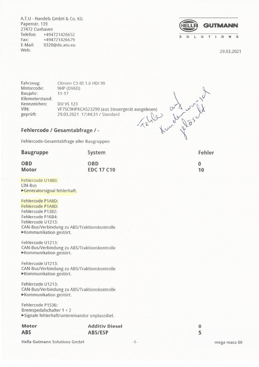

Hallo, ich habe mal die Fehlercodes hochgeladen. Die erste Auslesung wurde mit BOSCH Software gemacht.large.1952453353_SpeicherauslesenBoschKfzDrews_20210113_Seite_1.jpg.0b8cd4a4ae9fce4cbf74a1a484bd493a.jpglarge.971494169_SpeicherauslesenBoschKfzDrews_20210113_Seite_2.jpg.4e0a8db718ebca0317920f644c076f53.jpg
Danach war ich bei Citroen und die haben folgende Fehler ausgelesen:large.1308289398_SpeicherauslesenEDC17C10_BR2CitroenPuhl_20210118_Seite_1.jpg.993a0fabec0b9da78e17d3af3ce862d4.jpglarge.1477443642_SpeicherauslesenEDC17C10_BR2CitroenPuhl_20210118_Seite_4.jpg.4d00b17028a1d3f23ebadb25e5c804b1.jpglarge.2069684165_SpeicherauslesenEDC17C10_BR2CitroenPuhl_20210118_Seite_3.jpg.d9aca82d7088821d437aef460d592172.jpglarge.1735054913_SpeicherauslesenEDC17C10_BR2CitroenPuhl_20210118_Seite_2.jpg.8af6affcd7c75951a6b31533659f66ba.jpglarge.591282641_SpeicherauslesenEDC17C10_BR2CitroenPuhl_20210118_Seite_5.jpg.16ad44572f0a95b15ed675d426ecf4e0.jpg
Nach dem ich am 28.03.21 liegen geblieben bin und danach die Batterie ausgetauscht wurde durch eine dritte Werkstatt (die es leider nicht mehr gibt), ist die Werkstatt mit dem Wagen zu ATU gefahren und hat folgendes ausgelesen:
large.557849600_SpeicherauslesenHellaGutmannSolutionsATU_20210329-01_Seite_1.jpg.9e5fc98da6a462166cabe8eaf24b4971.jpglarge.913056388_SpeicherauslesenHellaGutmannSolutionsATU_20210329-01_Seite_2.jpg.323680b204e04ce3480944d1bdb6828f.jpglarge.967039898_SpeicherauslesenHellaGutmannSolutionsATU_20210329-01_Seite_3.jpg.542589b2962146acd409181d79b6ab4b.jpg
Danach wurden Fehler gelöscht, danach sind noch welche drin geblieben:large.2115280497_SpeicherauslesenHellaGutmannSolutionsATU_20210329-02.jpg.314dbece6a7a09e561b763301bf92bec.jpg
Ich werde aus den Fehlercodes nicht schlau. Kann mir da jemand weiterhelfen? Es scheinen mehrere Fehler zu sein, oder ist ein Grundfehler, der dann andere Funktionen blockierd und die somit auch als Fehler dargestellt werden?

Die Liste ist beeindruckend lang - vieles davon sind die U codes.
Das sind mMn immer Kommunikationsfehler. Der OBD Diagnoseport geht ja auf die BSI.
Da ich den Spaß vor kurzem auch hatte, das die Kommunikation nicht funktioniert (teilweise nicht mal Zündschlüssel drehen wurde weitergegeben ans MSG):
Heißer Kandidat: BSI
Siehe meinen Thread dazu, Kurzfassung ist, reparieren oder neues BSI.

Solange die ganzen Kommunikationsfehler bestehen, würde ich hier nicht irgendwelche Phantomschmerzen behandeln, die Elektronik muss erstmal wieder Fehlerfrei Kommunizieren.

Im Prinzip alles Komfortfunktionen, das wird meiner Meinung nach die BSI sein.
Kannst du reparieren lassen probieren (Sender.de, Ecu.de etc) - oder Gebrauchtteil + Kopie ...
Ich würde aber in dem Fall, da sich bei dem alter sicher keine Beschaffungsprobleme auftun direkt zu Citroen gehen und eine neue nehmen wenn der Preis ok ist.
Reparaturversuch kostet dich ja auch mindestens 100+ - und da gibts keine Erfolgsgarantie.
Das die Kontakte nicht vergammelt sind ist erstmal gut, sagt aber nicht daß die BSI ok ist.
Theoretisch kann es in seltenen Fällen auch ein Gerät auf dem Can Bus sein.
