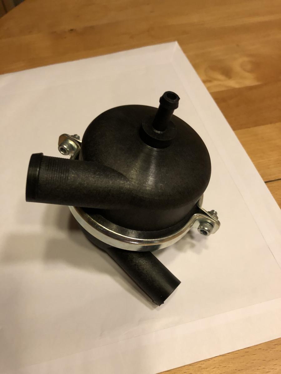

Bin weiter: jetzt Dampfblasenabscheider ersetzen, ist an der Naht undicht.
Als ich das Sa. abend in der Werkstatt feststellte, hatte ich mich in diese Problematik noch nicht eingelesen ..
Den alten DBA evtl. vorsichtig an der Naht trennen und neu verkleben? Auf der anderen Seite ist wohl das ganze alte Plastik porös.. oder langfristig diesen Inox-Ersatz aus Frankreich.
Also alles nfp, inkl. C5-Ersatz. CX-Basis.. ja ich weiß dass deren erste Serie wohl an der Naht »suboptimal« war und keiner schreibt was über Erfahrungen bezüglich der erfolgten Nachbesserung. Habe ich jetzt da trotzdem bestellt und werde berichten  ;)

Das Teil von der CX-Basis hat doch jetzt eine große Metallschelle um die Trennstelle herum. Dann kann die Dose wenigstens schon mal nur undicht werden und nicht ganz auseinanderfliegen, was je nach Fahrsituation ziemlich verheerend wäre. Deswegen würde ich da auch nichts kleben.
Könntest du mir mal die Anschlussdurchmesser der org. Dose durchgeben?
Ich habe neulich in den Untiefen der PSA-Teilelisten so einen Dampfblasenabscheider gefunden, der noch nicht NFP sein soll ;) (lt. Teileprogramm mit 3 Anschlüssen in 10, 18 und 20 mm)

^ So, endlich gemessen. Das ist der alte Dampofblasenabscheider. Mit "entgiften" hat das nix zu tun, der ist hohl. Keine Aktivkohle o.ä. drin.
Maße Org.-Dose (Bild oben):
Rohr oben links: 20 mm Durchmesser, Grat am Ende links gg. abrutschen: 24 mm
Rohr unten rechts: 18 mm, Grat außen 20 mm
Entlüfterrohr oben: 10mm, Grat 12mm.
Diese Dose ist übrigens noch dicht, auch bei 2 bar (getestet). habe sie aber trotzdem ausgetauscht gegen neue der CX Basis (hier rechts):
Dieser neue Dampfblasenabscheider macht erstmal einen guten Eindruck, Material etwas dicker als beim Original, der obere Entlüfterstutzen ist mit 8mm etwas dünner ausgefallen als beim Original (=10 mm), man kann aber den originalen Schlauch mit der Org.-Schelle verwenden, kriegt man problemlos dicht.
Der DBA hat allerdings keine Riffelung und keine Grate/Verdickungen gegen Abrutschen der Schläuche. Ebenfalls sind die Ausgänge nicht nochmal mit einem "Kragen" am Gehäuse verstärkt wie beim Original.
Das interessanteste aber ist, dieser neue DBA der CX-Basis ist nicht verklebt. Stattdessen sitzen zwei Halbschalen aufeinander, die von einer innen halbrunden Schelle als Spannband zusammengepresst werden. Die eigentliche Dichtung ist ein 78 mm Durchmesser und 2 mm dicker O-Ring, der in einer kreisförmigen Nut liegt, und von einer entsprechenden kreisförmigen "Feder" eingeprest wird:
So sieht er zusammengebaut aus:
Die CX-Basis-Konstruktion mit den getrennten "Halbschalen" hat mich gerettet. Das neue Schlauchpaar für den Peugeot 306, dessen Kopf an den WT-Ausgang des Xantia passt, hat etwas anders gefomte Schläuche als das Original, einen der beiden muss man auch kürzen. Weil ich das Unterteil des DBA aber in der gelösten Schelle verdrehen konnte, passt der neue trotz anderer Form ohne verknicken oder verdrehen. Mit dem alten Org.-DBA und neuem Schlauch wäre es vielleicht nicht so gut gelaufen.
Der neue DBA passt irgendwie nicht in die alte Halterung am Motor, ich habe ihn deswegen nur von oben aufgesetzt. Durch die drei Schläuche eingeklemmt sitzt er aber fest, ich erwarte da keine Probleme.
Einziges Problem ist, das der neue Doppelschlauch zum DBA etwas dünner ist als der alte. Deswegen muss man sich beim Aufschieben auf den DBA-Stutzen schon ewas bemühen. Mit Kraft und Silikonspray hat aber auch das geklappt. Hier sieht mans noch im Zwischenstadium ;)  :

vor 6 Minuten schrieb ACCM Kai:
Der Sinn dürfte sein, daß sich bei extremen Betriebszuständen und speziell direkt nach dem Abstellen des Motors nach größerer Belastung Dampfblasen bilden, weil das Kühlmittel anfängt in bestimmten Bereichen zu kochen, nach dem Abstellen mangels Zirkulation. Die werden durch die Dose in den Ausgleichsbehälter abgeführt.
