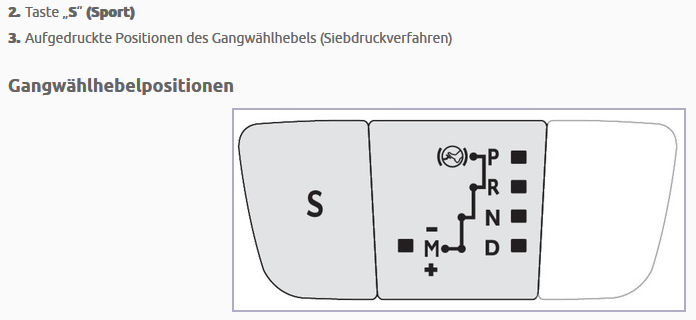

Ist da zufällig der Sport-Modus aktiv?
Programm Sport „S“
Drücken Sie auf die Taste S, sobald Sie den Motor gestartet haben. Das Getriebe steuert die Gänge automatisch so, dass die Motorleistung im Hinblick auf eine dynamische Fahrweise voll ausgeschöpft wird. S erscheint auf dem Kombiinstrument.
Rückkehr zum Standard-Automatikbetrieb
Sie können das Programm jederzeit verlassen und wieder in den auto-adaptiven Betrieb umschalten, indem Sie erneut die ausgewählte Taste drücken.
Sieht mir auch so danach aus. Über solche Scherze wie von Dorothea beschrieben habe ich zu den Puretech-Motoren bei Cit, Pug und DS in Verbindung mit Automatik noch nichts gelesen.

Sportmodus? Nicht dass ich wüßßte.

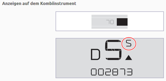

vor 11 Stunden schrieb Dorothea:
Sportmodus? Nicht dass ich wüßte.
Gab es den Cactus bei McDrive oder weshalb wurde auf eine persönliche Vorführung seitens des :) verzichtet? ;)
large.sport.PNG.cafb77db775bac2d0467624beffa5e4c.PNGlarge.sport1.PNG.04862e02b3f419541313d80594f8d46a.PNG
Ronald

An sich merkt man den Sportmodus gleich, da der Motor unnatürlich hoch dreht und die kurzen Gänge in Erwartung wütender Beschlenigung auch bei niedrigerem Tempo hält. Dann ist da naürlich noch das S in der Ganganzeige...
7,2 l/100 km klingt aber erstmal nur nach frischer Fahrweise durchsetzt mit Glücksgefühlen über das neue, kraftvolle Auto. Ich habe im C4 auch eine Weile gebraucht, mit der Automatik klarzukommen und immer eine 6 oder bei längeren Strecken auch eine 5 vor dem Komma im Verbrauch zu haben. Gibt´s bei euch keine LKWs oder Baustellen?

Nein, "S" ist nicht.
