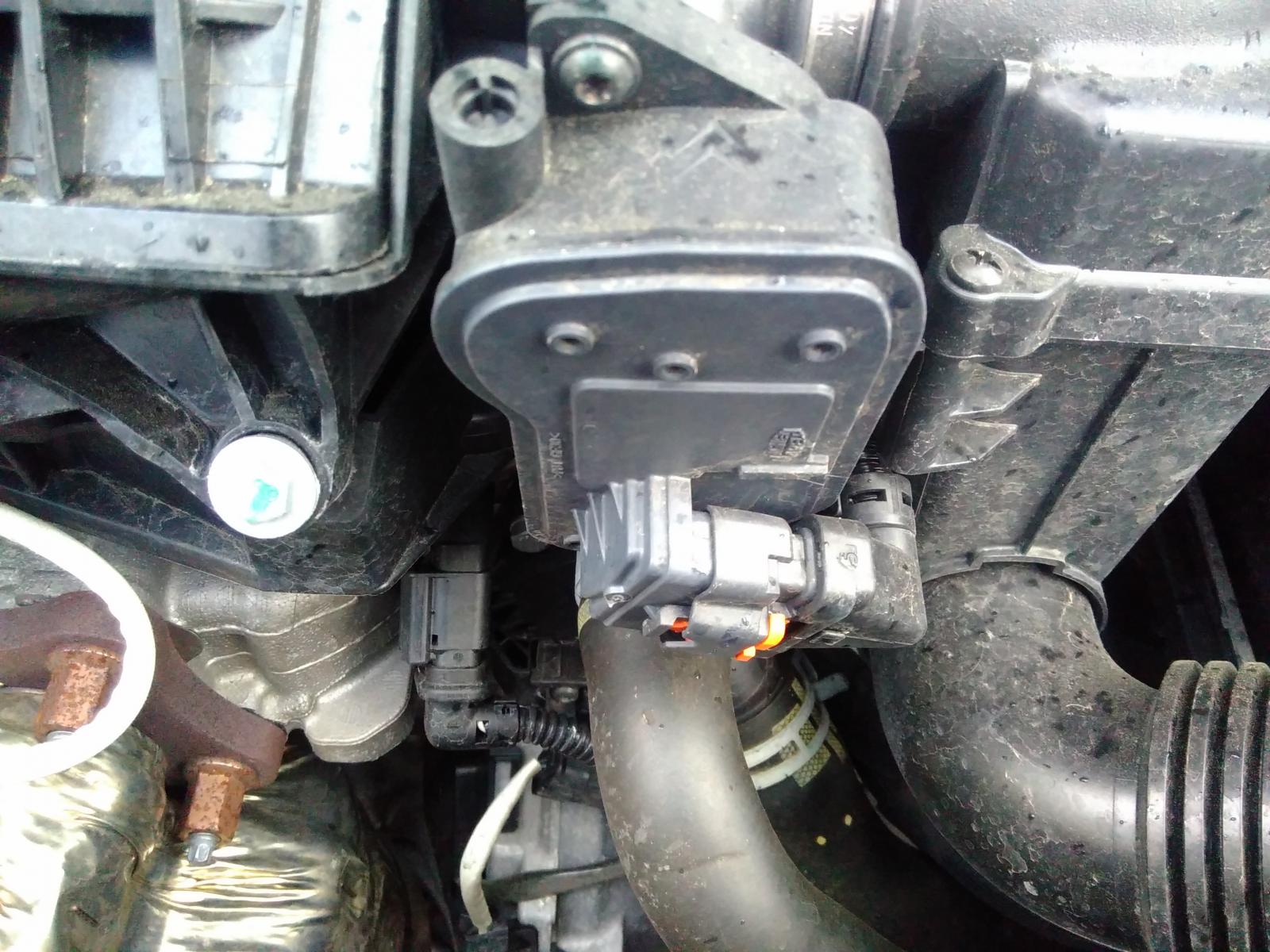

Da mein Cactus keinen Turbo hat und man somit mehr sieht, hab ich auf die schnelle mal bei meinem geschaut, ob ich ihn finde. Bin einfach die Ansaugleitungen nach gegangen. Oder gibd den Sensor nur im Turbo-Motor?
Das eine dürfte die Drosselklappe sein(?) und der andere?

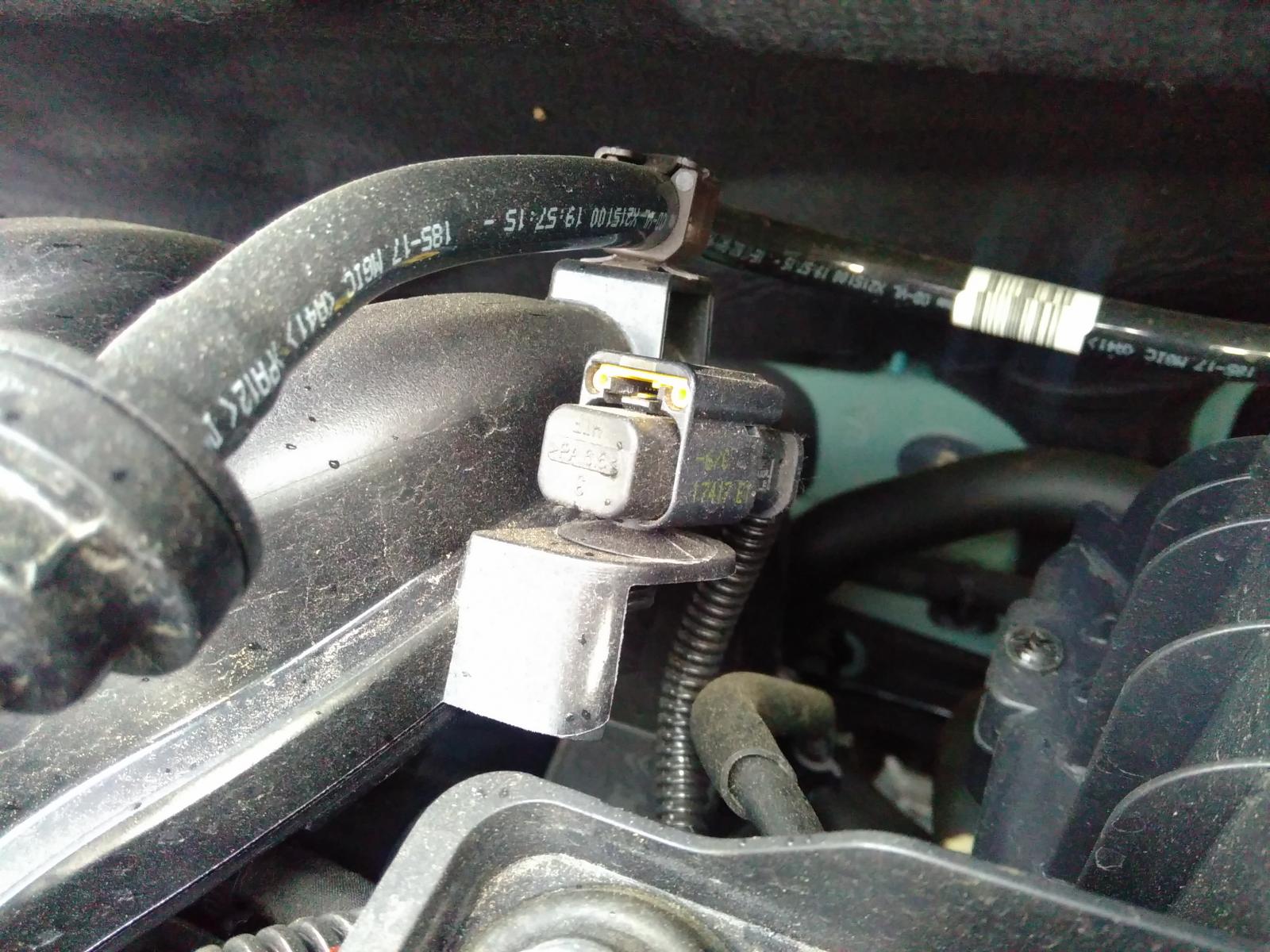

Ich meine, das ist vbei Sauger das Ding da gleich beim Ölpeilstab oder links darunter:

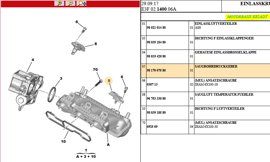

Lt. Ronalds Bild aus dem ET-Programm sitzt der Sensor beim EB2 mit Turbo von oben im Saugrohr. Das ist unterm Luftfilterkasten. Also wird der rausmüssen.
