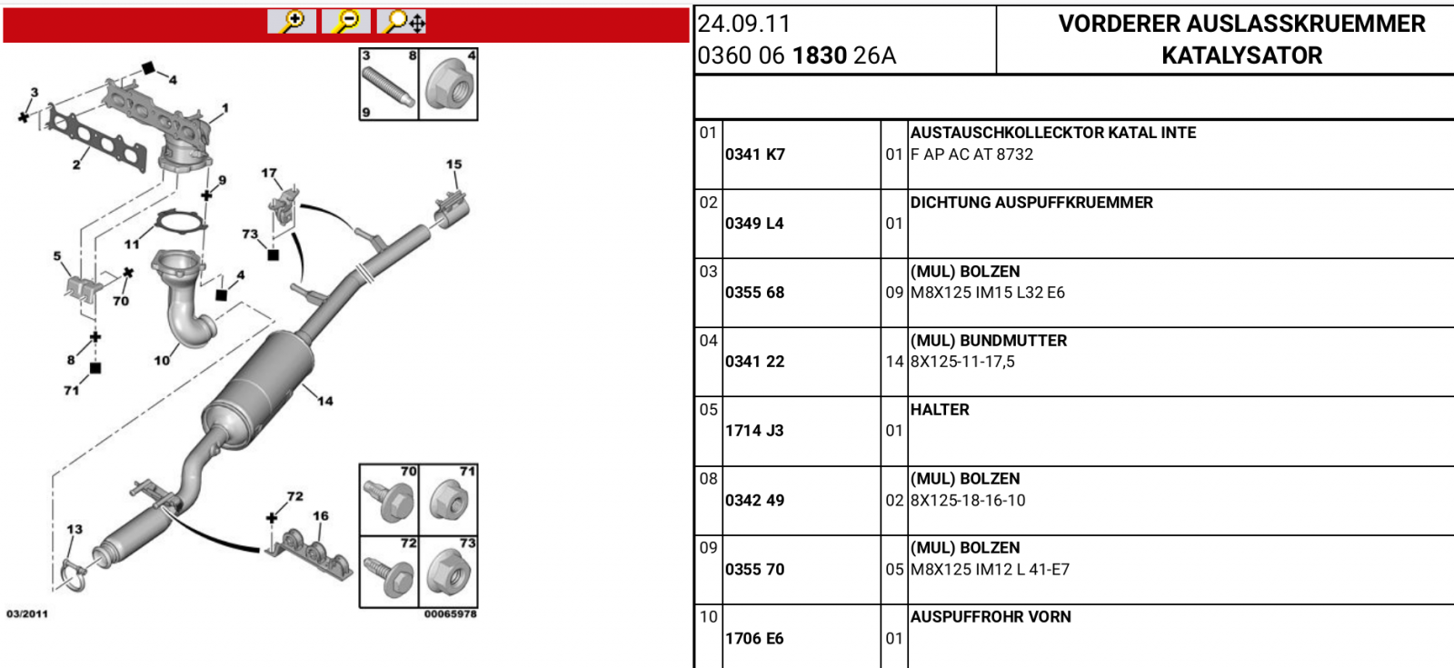

Bei Citroen kostet der Kat samt Flexrohr als 1731RL im Austausch mit dem alten Kat 840,66 € (Pfand 178,50 €)
Das Flexrohr ist das "Dicke" nach der Schelle Nr. 13

Bei Dir sitzt das Flexrohr woanders und ist deutlich länger. Bis zu dem Bogen wo die Anlage dann waagerecht weiter verläuft ist die Anlage bei Dir starr, dort ist dann das Flexrohr mit einer Schelle über eine Konusverbindung angebracht

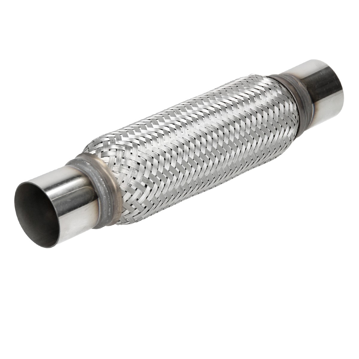

Flexrohre brechen, aber das Geflecht kann nicht geschweißt werden. Nur die Rohre an den Enden.

Meines sah eher so aus:719220000050_922516423240_g.jpg
So feine Fertigteile gab es damals noch nicht oder ich habe sie nicht gefunden.
Dieses Gliederrohr hab ich auch mal verbaut, leichter tut man sich mit den fertigen Flexrohren mit Rohrstück ,allerdings würde ich nicht das billigste nehmen ,da ja das Gewicht vom Kat mit drannhängt und da sollte es schon was gutes sein. Beim schweißen kann sich halt das Flanschstück für die Schelle verziehen.... aber einen Versuch ists wert. Hat der nicht einen Fächerkrümmer aus Edelstahl hier könnte auch was gerissen sein...

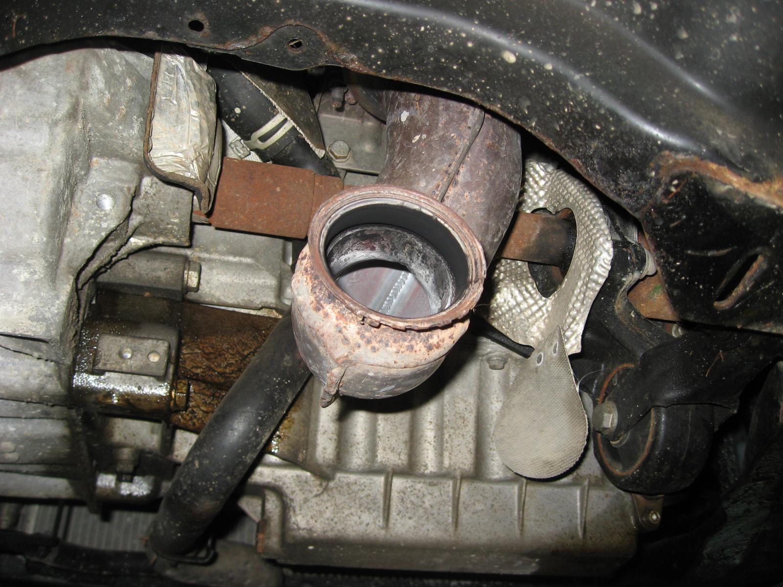

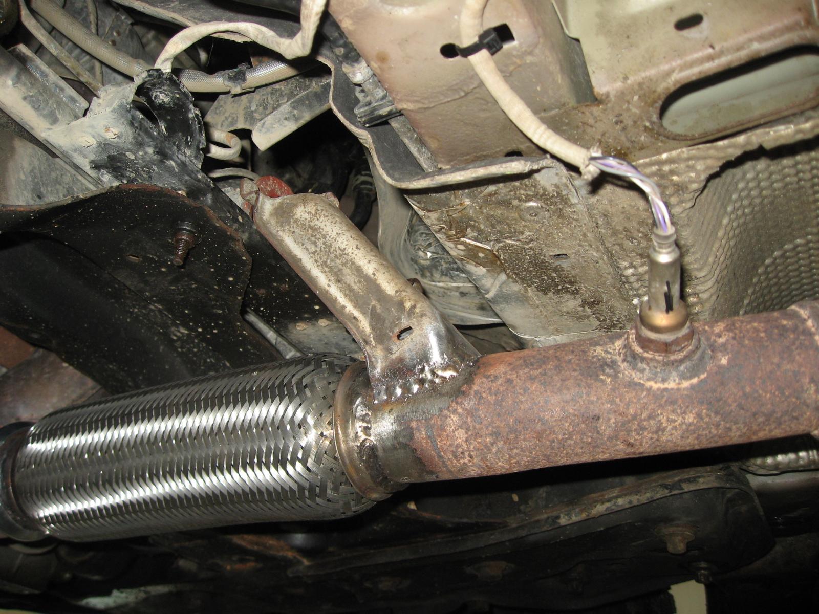

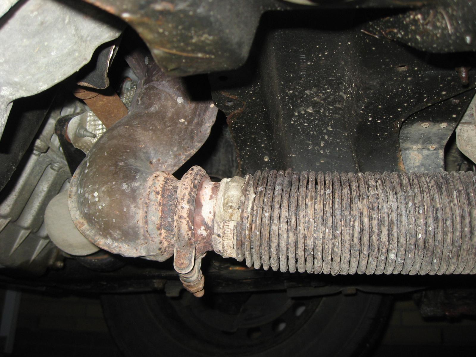

Hi Onomato,
habe das gleiche letztes Jahr gehabt (C8 140PS). Krümmer und Flexrohr sahen so aus .
Muss grad mal schaun, wie ich die Bilder hier hochlade....
Das Flexrohr gekauft und das alte entsprechend ersetzt (abgeflext und neues angeschweisst).
large.IMG_0195.JPG.3537483c7fa824f2b0e6d34ed531d338.JPGlarge.IMG_0201.JPG.ea702083041a874202d52055852a85a9.JPGlarge.IMG_0196.JPG.c8f49db5ab020b28370fea4fc80990b0.JPG
Das Flexrohr war aus der Bucht.
Das war Feb. 2017 bei 140Tkm. Jetzt bereits über 180Tkm drauf. Hält...

Auf dem mittleren Foto ist nicht erkennbar, wie Du das Flexrohr vorne verbunden hast. Direkt an das Katrohr geschweißt?
Danke
Alex
Vermutlich nicht, sondern vom alten Flexrohr den Flansch abgetrennt und wiederverwendet. So malat sah der noch nicht aus.
Jens
Ich sehe da eindeutig eine Schelle. Alles andere wäre Murks.
