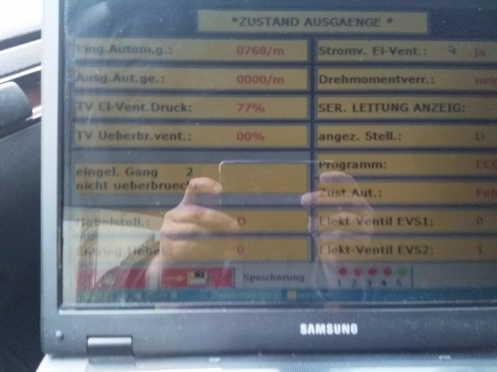

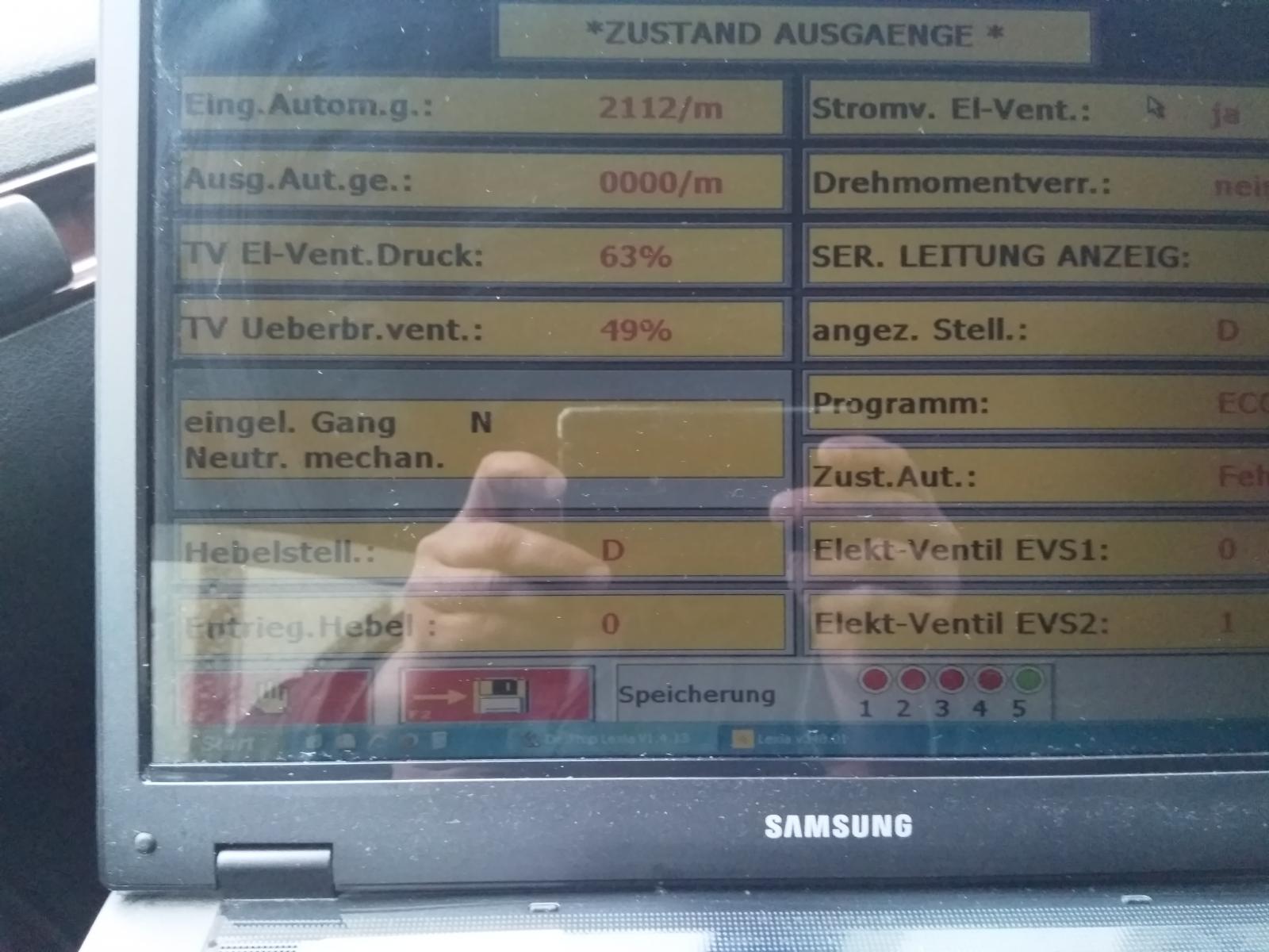

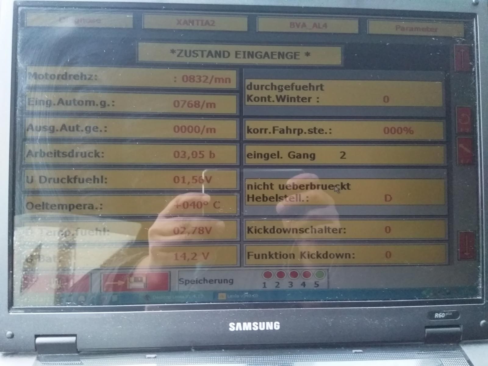

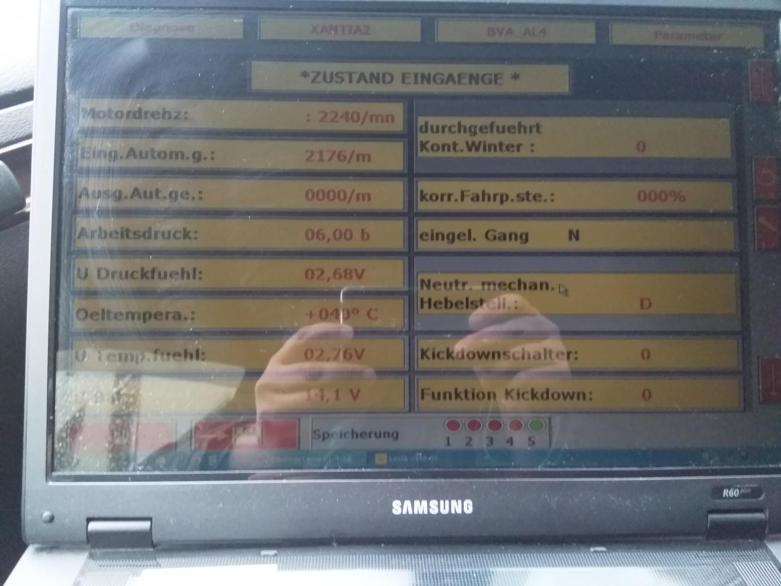

Update: habe jetzt mal (schlechte) Bilder von der Lexia gemacht. Bilder 1 +3 sind bei Leerlauf, .Bilder 2+4 bei ca 2000 UpM. Interessant ist: eingelegter Gang :"N" bei den Drehzahlen, wo er eigentlich fahren sollte. Im Leerlauf steht der richtige Gang.
Er rollt auch nicht vorwärts im Leerlauf auf "D" oder 1-2-3
Öl konnte ich mir auch nicht ansehen, da kein Peilstab vorhanden.
Bei gezogener Sicherung entriegelt die Parksperre nicht.

Also wenn es diesbezüglich mit dem 4HP20 vergleichbar sein sollte, dann müsste die Lexia im Parametermodus neben den Drehzahlen auch durchgängig die Wählhebelposition, den eingelegten Gang, den Zustand der Wandlerüberbrückungskupplung (entweder offen, geschlossen oder im kontrollierten Schlupf) und das autoadaptiv gewählte Schaltprogramm anzeigen.
Dann sollte auf jeden Fall Klarheit über den Zustand des Multischalters, die Funktion der Elektroventile und des Steuergeräts bestehen, oder?
Moin,
einen  elektrischen Defekt schließe ich jetzt fast aus. 1. Der kräftige Ruck beim Verabschieden des Getriebes. 2. Keine Fehlermeldung elektrischer Komponenten, Ganganzeige, eingelegte Fahrstufe stimmen. Daß die Anzeige beim Gasgeben auf "N" springt ist auch klar: Mangels Kraftschluß und Vortrieb steht das Getriebe auch auf "N". Sieht wohl nach defektem Bremsband aus wie Plan B schon schrub.
