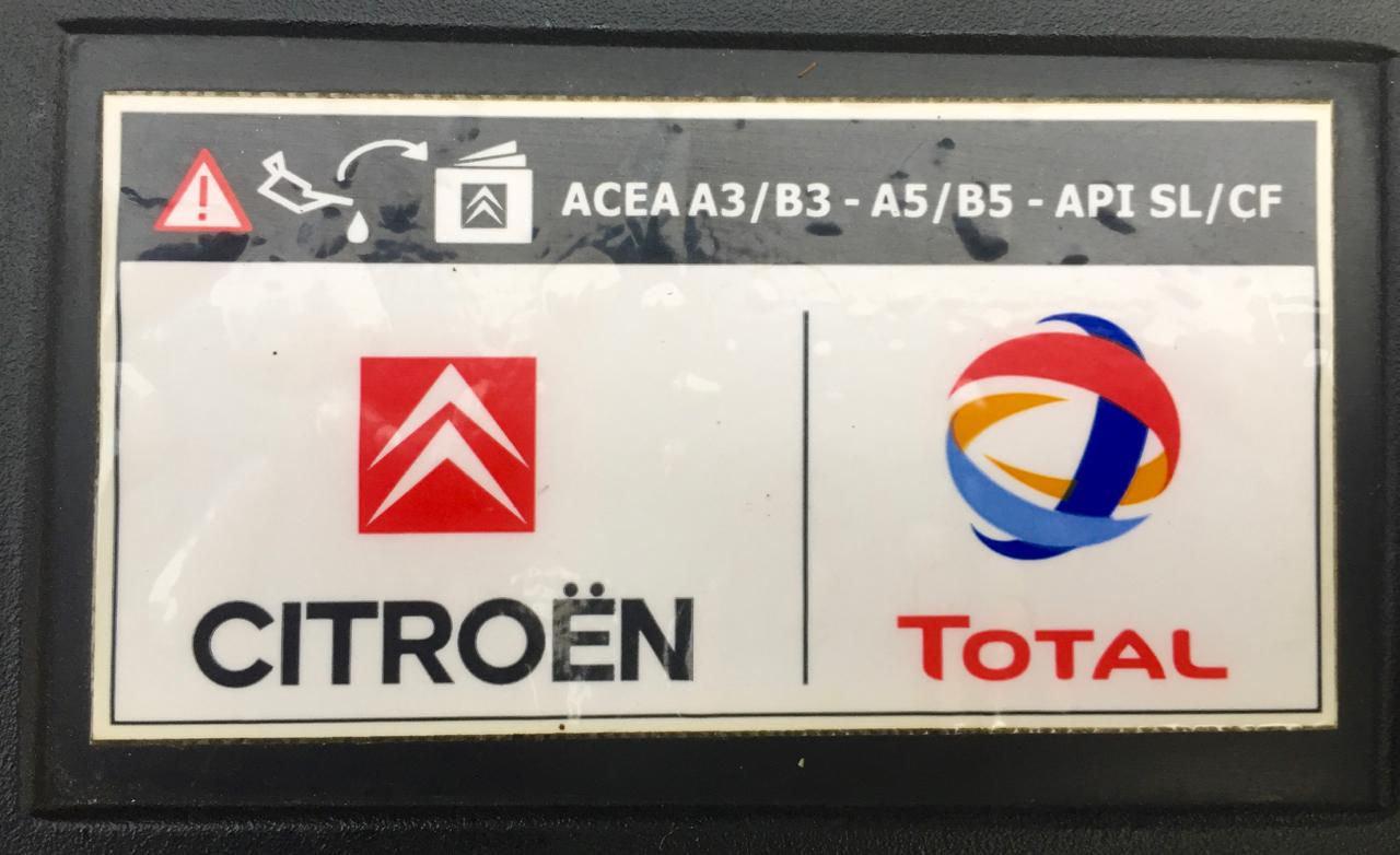

Nachdem ich gerade mal ein bisschen unter der Motorhaube geguckt habe, ist mir folgender Aufkleber aufgefallen:
Mein C6 HDI V6 ist am 27.4.2007 vom Band gelaufen und die Öl-Vorgabe damals war (siehe auch zugelassene Schmierstoffe 2006) Acea A3/B3 - A5/B5
Das bedeutet aber konkret: kein ACEA C2 oder ACEA C3 . Immerhin hatte der Motor ja auch damals bereits einen DPF und hat kein "Low-Saps-Öl" gebraucht.
Die "neue" Norm ("Vollsythetisch/Schadstoffarm") hat also ausschließlich mit "Long-Life" und Flottenverbrauch zu tun, nicht mit dem DPF.

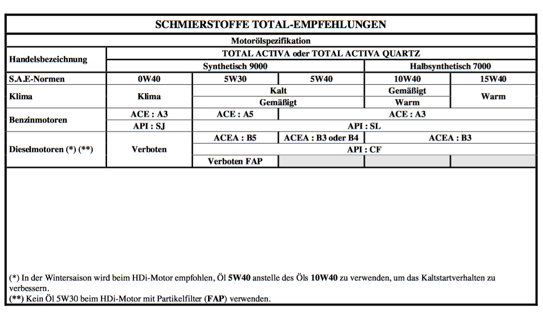

Nachtrag: In den "Carnet de Poche" von 2006 steht ganz unten mit ** :
(**) Kein Öl 5W30 beim HDi-Motor mit Partikelfilter (FAP) verwenden.

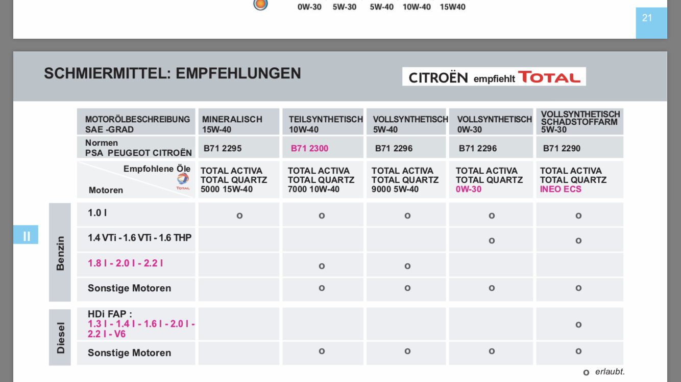

Laut oben genannter Norm, wäre das "Quartz 9000 5W40" das richtige Öl (zumindest für den 2.7 HDi)
http://lubadmin.com/upload/produit/FichePDF/lang_32/162.pdf

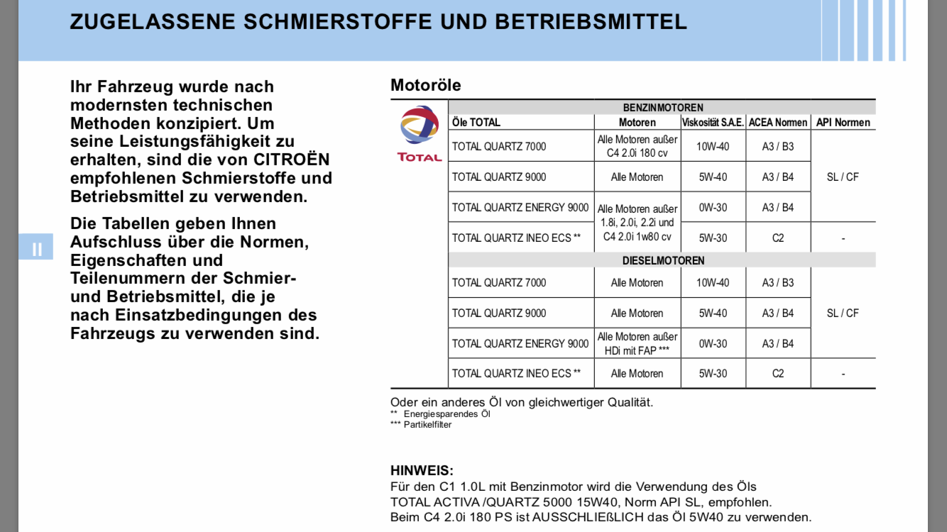

Das 9000 Energy hat im Vergleich zum "alten" 9000 keine PSA Freigabe. Allerdings wissen wir ja jetzt auch, wieso...
Zwischenzeitlich hat Total mit dem Quarzt Ineo MC3 http://www.lubadmin.com/upload/produit/FichePDF/lang_44/8508.pdf ein LowSAPS-Öl mit 5W40 im Programm, welches die gleiche Scherfestigkeit aufweist wie das 9000, aber aschearm und damit DPF-geeignet ist. Dieses wäre nach meiner Ansicht deshalb dem seinerzeit empfohlenen 9000 vorzuziehen. Für mich sehe ich vorerst keine Veranlassung, mit der Viskosität noch weiter hoch zu gehen.
