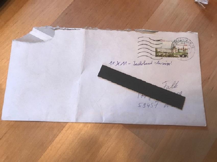

9. Februar 20197 J. Gerade eben schrieb ACCM Chris Falk: Servus, i hab noch eine , fahre kein XM, nur BX, CX und GS, demnächst auch Ente. Und wie dick ist das Ding?
9. Februar 20197 J. weiß i net, muß im Keller nachmessen mit Schieblehre, kam damals von M. Boek aus 70806 .
