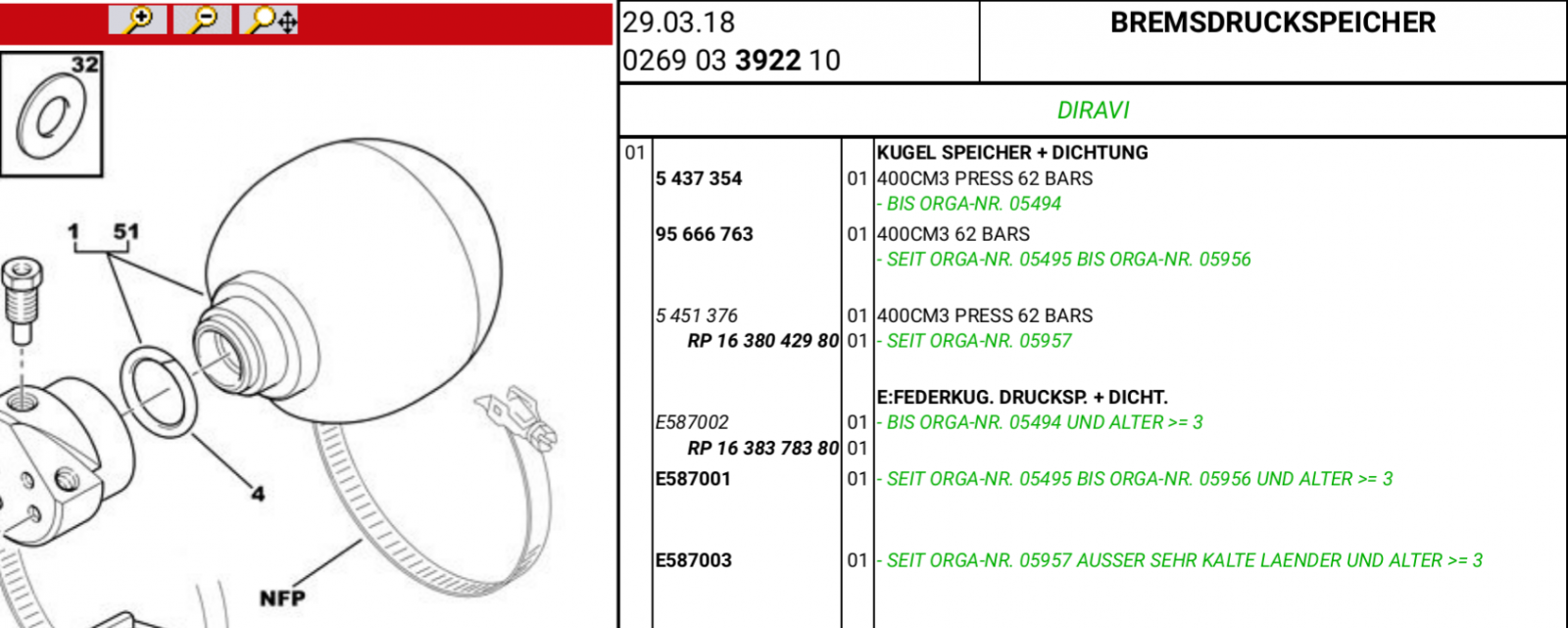

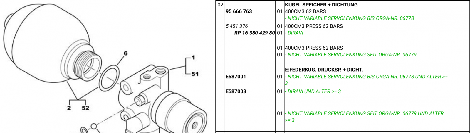

6. November 20197 J. vor einer Stunde schrieb bx-basis: 5437354 XM Y3 XM II Y4 Bearbeitet (6. November 20197 J. von Ronald)
6. November 20197 J. Wie gesagt, ich hab mein Mechakikerleben lang immer und überall wo ein 62 bar Druckspeicher reingehörte die 5437354 verbaut - sicherlich eine größere 3stellige Stückzahl davon. Denn egal welche der 3 Nummern ich bestellte, es kam immer die 5437354 an...
6. November 20197 J. vor 7 Minuten schrieb bx-basis: Wie gesagt, ich hab mein Mechakikerleben lang immer und überall wo ein 62 bar Druckspeicher reingehörte die 5437354 verbaut - sicherlich eine größere 3stellige Stückzahl davon. So jetzt haben wir den Schuldigen warum bei Citroen kein Umsatz mit der richtigen gemacht wurde und diese deshalb aus dem Programm gestrichen wurde.
6. November 20197 J. Gebt nicht mir die Schuld. Bestellt hab ich die anderen oft genug - zumindest die erste Zeit...
7. November 20197 J. vor 17 Stunden schrieb CX Fahrer: Keiner kann erklären warum man unbedingt diese spezielle Kugel brauchen würde; weil sie keiner gekauft hat hat man sie aus dem Programm genommen und keiner hat drangedacht anstelle von NFP in den Computer RP und die Nummer der Kugel einzugeben die eh alle verbauen und schon hat man wieder ein Lebenswichtiges Bauteil NFP gesetzt obwohl es gar niemand braucht. Der gemeine Lagerist schaut dann in den Computer und sagt NFP und schon schreibt ein, zu recht, verärgerter Kunde im Internet Citroen verkauft keine Lebenswichtigen Ersatzteile mehr. Ja Auch so kann man sich einen Ruf versauen. Ich habe gerade im Serviceportal nachgeschaut und bei diesem Artikel wurde es nicht vergessen. Heisst E587003 und kostet rind 88€ Das war mir nicht bewusst, dass es verschiedene Druckspeicher gleichen Volumens und Drucks gibt/gab. Wie du auch richtig schreibst, machen die sich bei PSA halt leider keine Gedanken über Ersatznummern (RP) in vielen Fällen. Dasselbe bei den Motorlagern. Die Gummibuchse für die Drehmomentstütze u.a. am ES9 V6 gab es für Xantia und XM nicht einzeln, sondern nur mit Lagerbock als Einheit. Natürlich NFP. Die Buchse ist aber beim C5 ohne Probleme als Einzelteil zu finden (180928). Das obere Motorlager z.B. beim C6 und C8, für Xantia und XM ist es NFP
