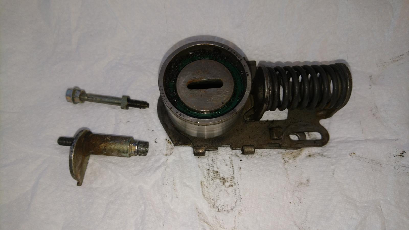

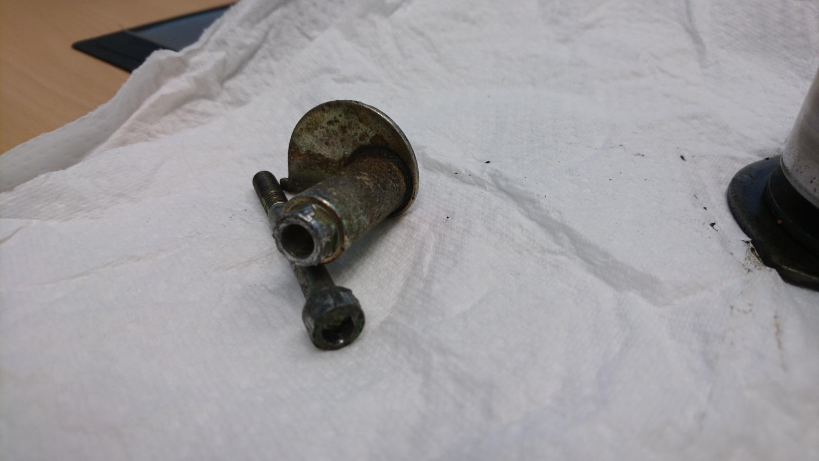

Langsam geht nach einiger Zeit wieder weiter. Jetziger Stand ist, dassdie motorseitige Motorhalterung sowie das Antriebsrad für die Einspritzpumpe weg mussten. Alles nur weil sich die Verstellschrauben des Spanners geweigert hatten, sich zu lösen. Der ist aber mittlerweile auch draußen.
Problem ist jetzt das bei dem neuen Spanner keine neuen Verstellschrauben dabei sind. Die alten sind aber zu 80% rund. Auch sonst konnte ich Sie nirgends im Internet finden.
Vielleicht weiß ja jemand wo man diese herbekommt. Auf den Bildern ist der alte Spanner und die zweigeteilte Verstellschraube zu sehen.
