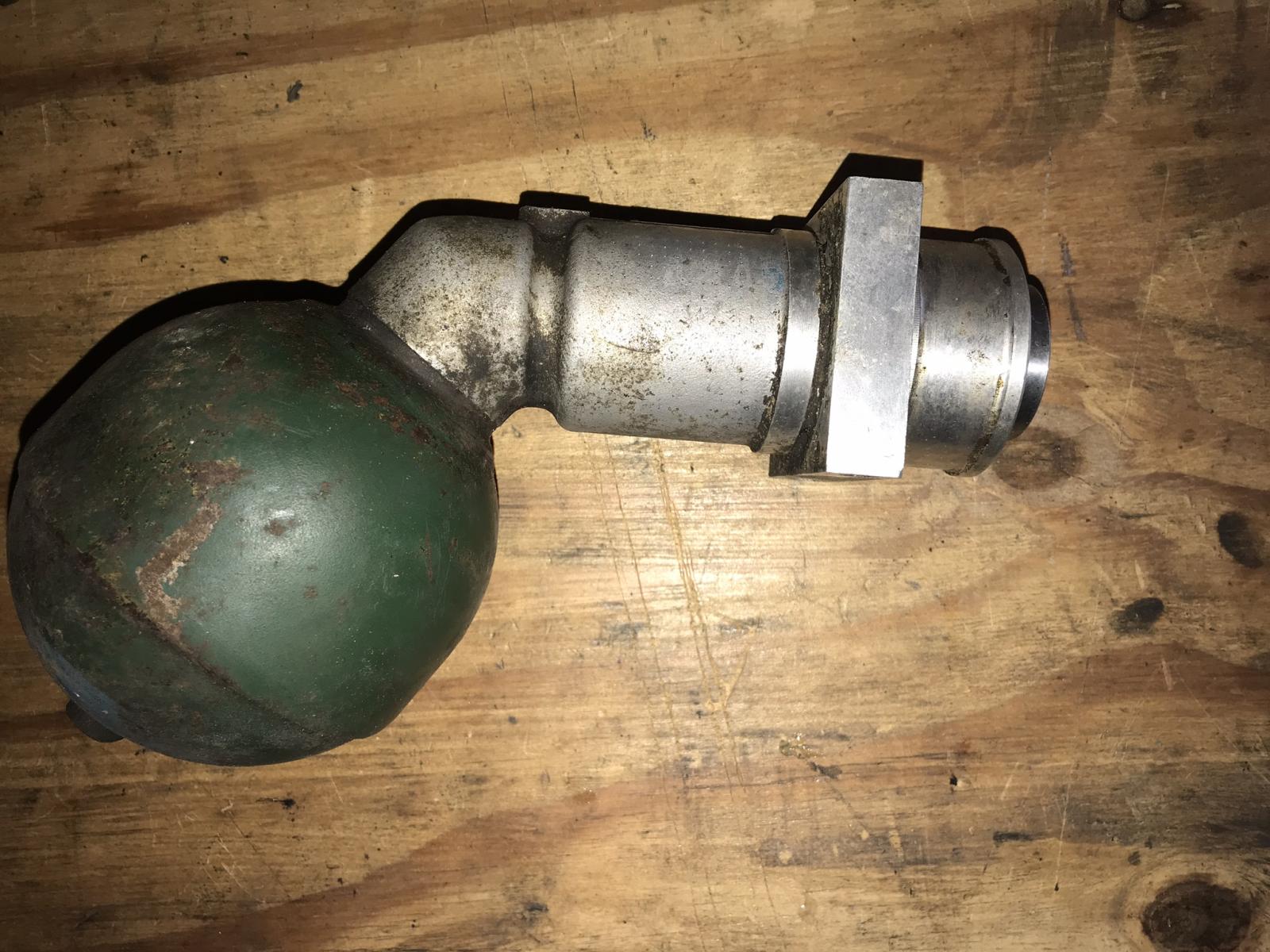

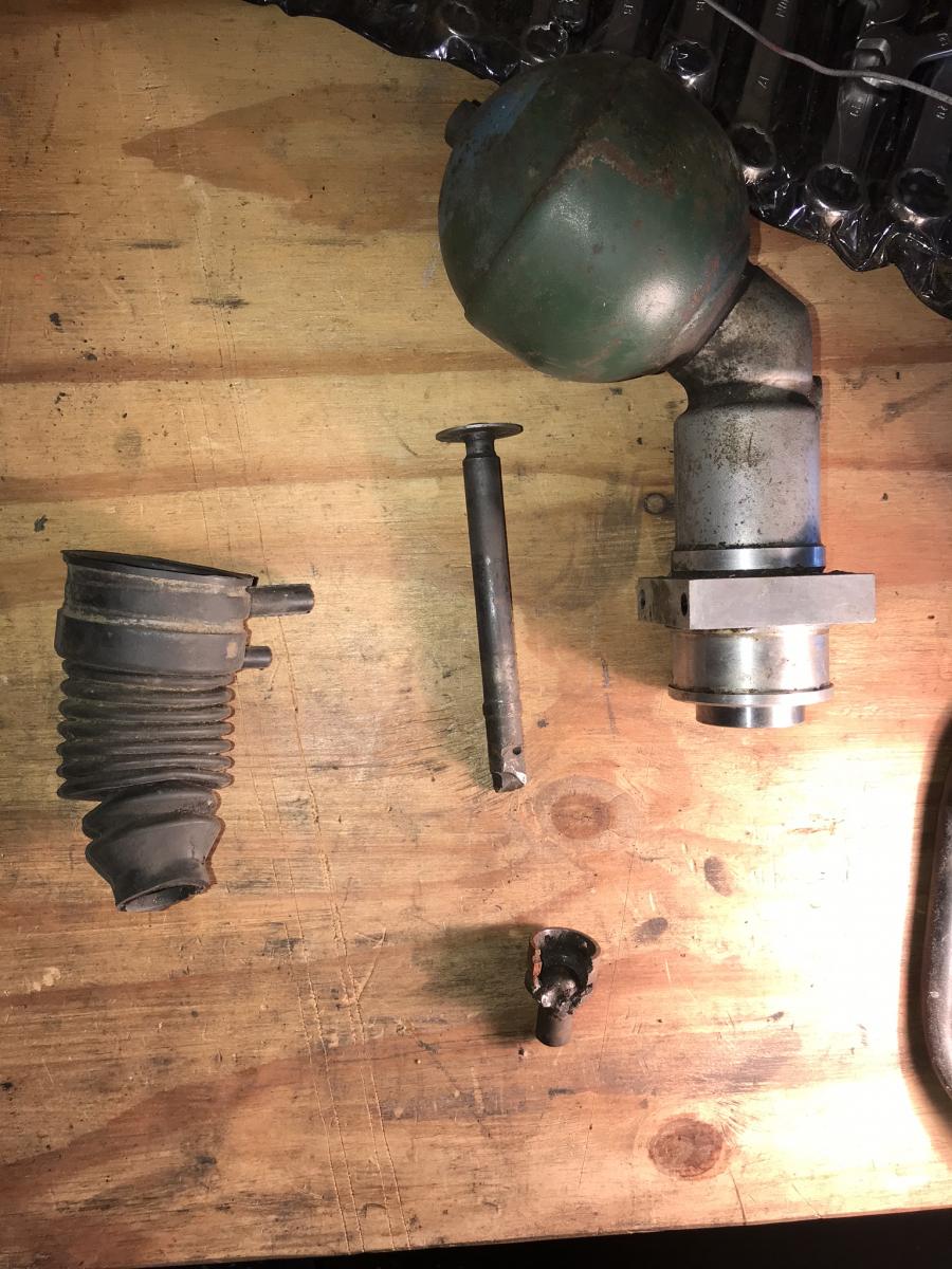

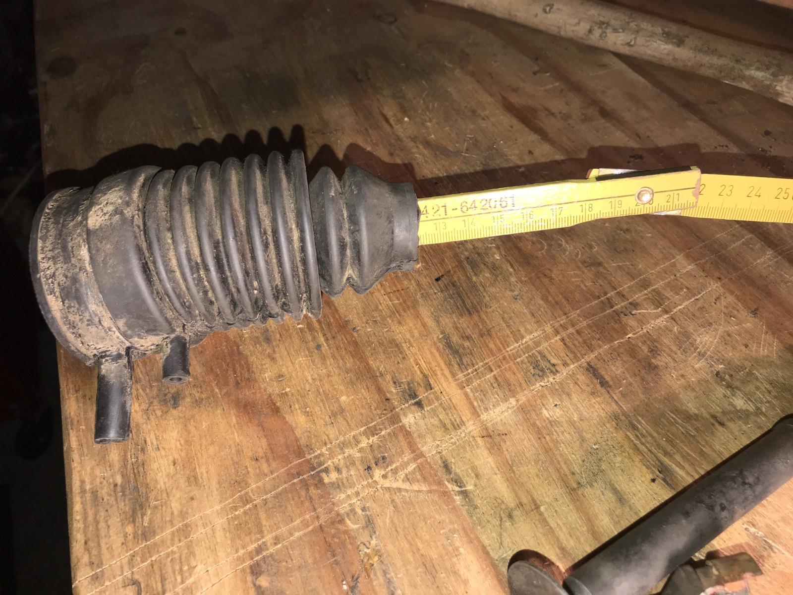

ich suche kompatible Teile für den Citroen M35.
-Kolbenstange des Federzylinder ca.140mm
-Manschette Federzylinder
-Anschlaggummis der Schwingen
Für Ideen, Ratschläge o.ä. wäre ich dankbar.
Auf den Bildern sind vergleichbare Teile vom D-Model (Break), passen aber leider nicht.
Die Kolbenstand von der Vorderachse ist zu Kurz und der Teller ist kleiner im Durchmesser. Den Teller könnte man ggfs. anpassen, aber nicht die Länge der Kolbenstange.
Der Kugelsitz ist ähnlich aber kürzer am dünneren Ende. Vielleicht geht das was von der Hinterachse, habe das malan meinem SM getauscht, da sah auch ähnlich aus.
Die Manschette ist ähnlich D Model Vorderachse oder GS vorn/hinten, aber im Detail anders.
Die Anschlaggummis sind auch ähnlich D-Modell Break, aber etas zierlicher. Z.b. ist der Durchmesser des Zapfens kleiner und die Länge geringer. GS passt auch nicht.
Für Ideen und Vorschläge, Tipps oder was auch immer bin ich dankbar. Ein echter Prototyp.

mein größtes Problem ist die gebrochene Kolbenstange. Auf der einen Seite ist der Sitz für die Kugel (Pfanne). Auf der anderen die Auflage des Hydraulikkolbens. Das Teil sieht nicht einfach gedreht aus, sondern geschmiedet.
Die Auflagen sind gehärtet, vermute ich. Den Teller, der die Stange immZylinder zentriert, lässt sich sicherlich bearbeiten, das ist nur Blech.
Kennt jemand ein vergleichbares Teil aus andereren Citroen CX,XM, GS, BX oder andere? Das Vergleichsteil ist vom DS ist aber lediglich 13cm lang. Die Stangen von der Hinterachse sind länger.
Die Kolbenstange M35 hat eine Länge von etwa 14cm.
Danke für eure Antworten
Mein Gedanke zur Problemlösung.
Die Kolbenstange ist nur auf Druck belastet. Wenn man eine Kolbenstange vom DS in der Mitte trennt und eine Hülse aus einem geeigneten Stahl drüber schiebt die gleichzeitig ein Längenausgleich bildet, wäre das Problem doch gelöst. Das kann man heute sicher auch gut verkleben.
Gar nicht schlecht die Idee.
Dann könnte man auch zwei Stangen geeignet teilen, dass die Länge passt.
Oder man kürzt eine lange Kolbenstange von DS/SM (von hinten) und schleift eine neue Auflagefläache. ich muss mir mal die Auflage genau ansehen. Vielleicht lässt es sich einfach an der Drehbank herstellen. Die Pfanne hätte man dann jedenfalls und die Länge.
