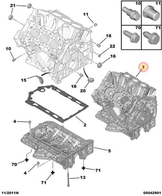

vor 8 Minuten schrieb uwe.v11:
was ist besser:
a) Neuer Rumpfmotor
b) Austauschmotor
Die Frage ist: Was ist notwendig? Und was kostet das eine: Kompletter AT- Motor:  Weniger Montagearbeiten und Einzelteile aber hoher Grundpreis oder das andere: Niedriger Grundpreis aber deutlich mehr Montage und auch mehr Teile notwendig (Steuerriemen,  Zylinderkopfdichtung, weitere Dichtungen etc.)
Und man muss unterscheiden zwischen einem neuen Motor (alles Fabrikneu), AT-Motor (Block alt aber aufgebohrt und gehont und alle bewegliche Teile neu) und einem Rumpfmotor (üblicherweise nur Block (neu!) mit neuer Kurbelwelle, Kolben und Pleuelstangen) ?
Und oft wird ein gebrauchter Motor als AT-Motor bezeichnet, was natürlich nicht richtig ist.

vor 9 Minuten schrieb Tim Schröder:
ich frage mal in Bezug auf die Haltbarkeit.
welcher von Beiden ist besser?
wann wird ein Motor gebraucht aber defekt zurück gehen und fachmännisch überholt?
gibt es überhaupt solche Motoren?
Kommen die Motoren dann nur aus PSA Fahrzeugen?
sind da Verbesserungen eingebaut,die durch die Erkenntnisse der Motorschäden eingeflossen sind?
der Grundmotor wird ja immer noch gebaut,nicht für PSA, aber Jaguar,Landrover und...

vor 1 Stunde schrieb uwe.v11:
was ist besser:
a) Neuer Rumpfmotor
b) Austauschmotor
Soll der "Rumpfmotor", der "Teilemotor" 0130EQ für 4411,19 € sein?
Eine Kurbelwelle nebst Lager , Kolben, Pleuel/ Pleuellager usw. werden nicht separat angeboten.
Ronald
Link zu diesem Kommentar
Auf anderen Seiten teilen
vor 50 Minuten schrieb Ronald:
Ja
Beim V6 Diesel nicht.
