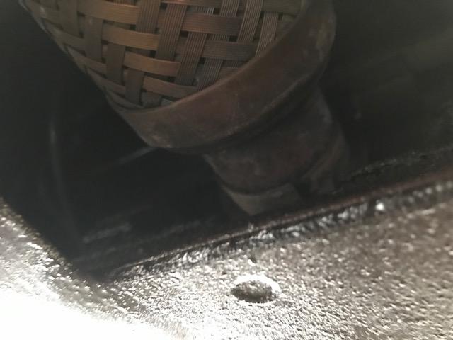

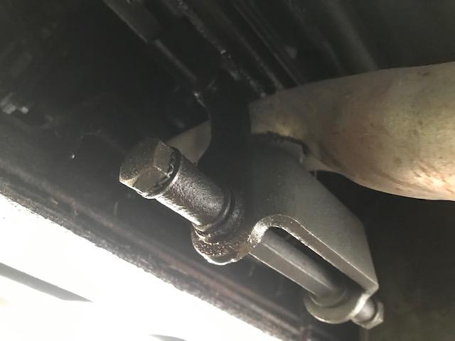

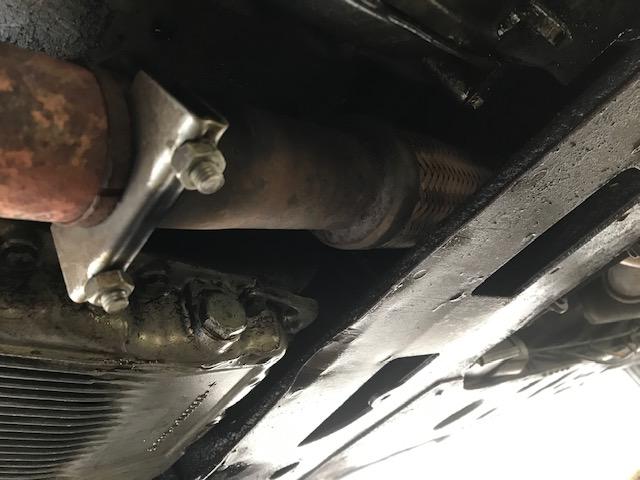

doch, hat er , und die Schelle ist doch jetzt irgendwie vom Rohr getrennt. ;)
Also alle 2,4ie die ich in meinem Leben besaß, und das waren einige, hatten nie ein Flexrohr. Allerdings hätte ich auch keinen Hinderungsgrund gesehen z.B. den kompletten Auspuff inkl. Krümmer meines 2,5 Saugdiesels an meinen 2,4er zu bauen und der hatte ein Flexrohr ...also warum soll nicht jemand bei deinem auch auf die Idee gekommen sein ;) Vielleicht sogar Jaques im Montagewerk weil vielleicht grad das Regal mit den ie Auspuffanlagen leer war, wer weiß. Prinzipiell ist das ein Auspuff, bleibt ein Auspuff und wird nichts anderes machen als die Abgase vom Motor zum Ende des Autos zu transportieren und dabei die Lautstärke reduzieren. Die Rohrdurchmesser sind nur minimal unterschiedlich und auch bei den Schalldämpfern wird man keinen Unterschied hören ....höchstens wenn vielleicht 2 Autos mit verschiedenen Anlagen nebeneinander stehen so das man einen direkten Vergleich hat. Was meinst du was ich an meinen XM TCT für Auspuffanlagen verwende? ...oder am 3.0 V6? Ich kann dir so viel verraten: Sie werden mich kein Vermögen kosten ;)
