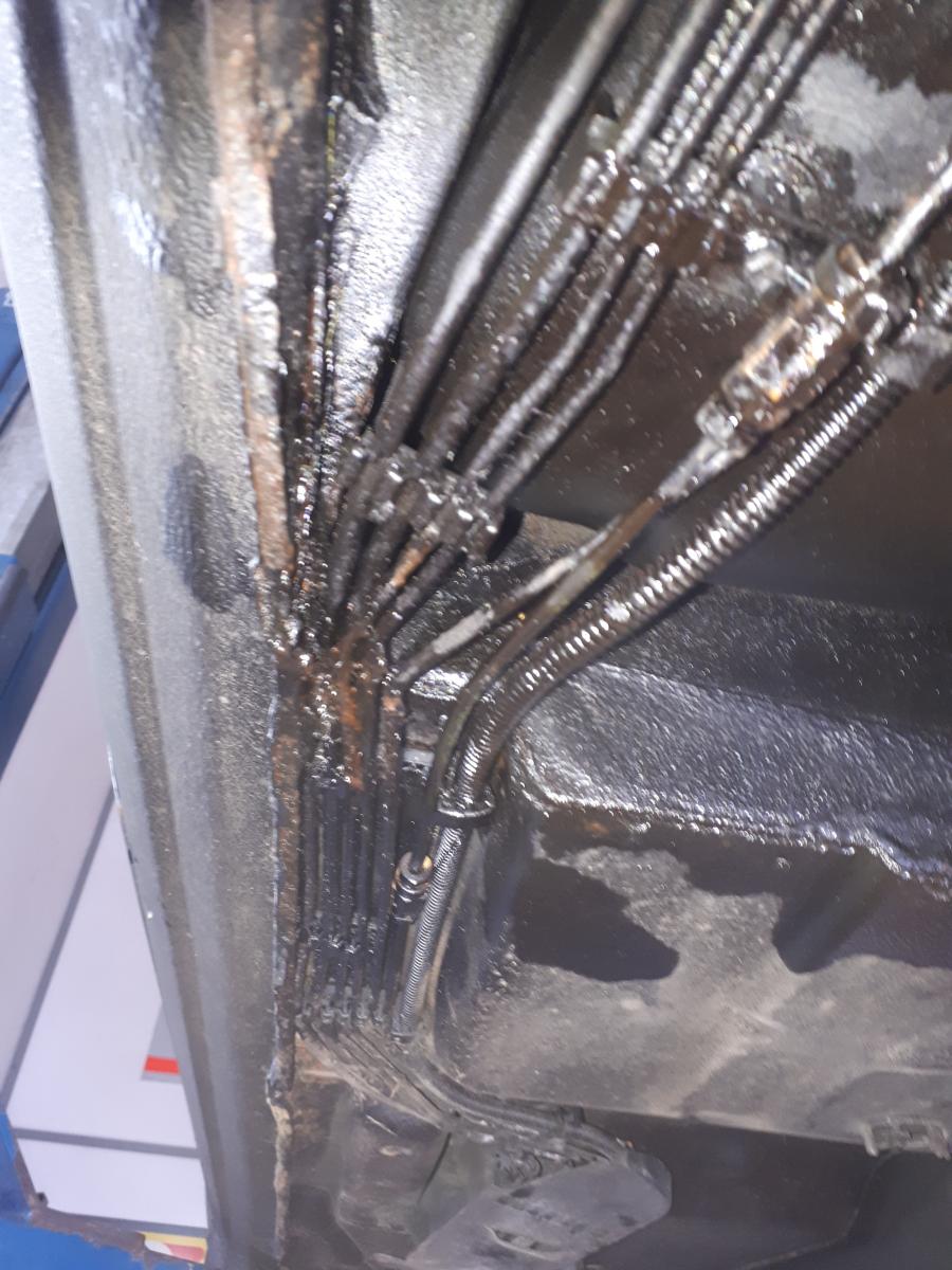

1.

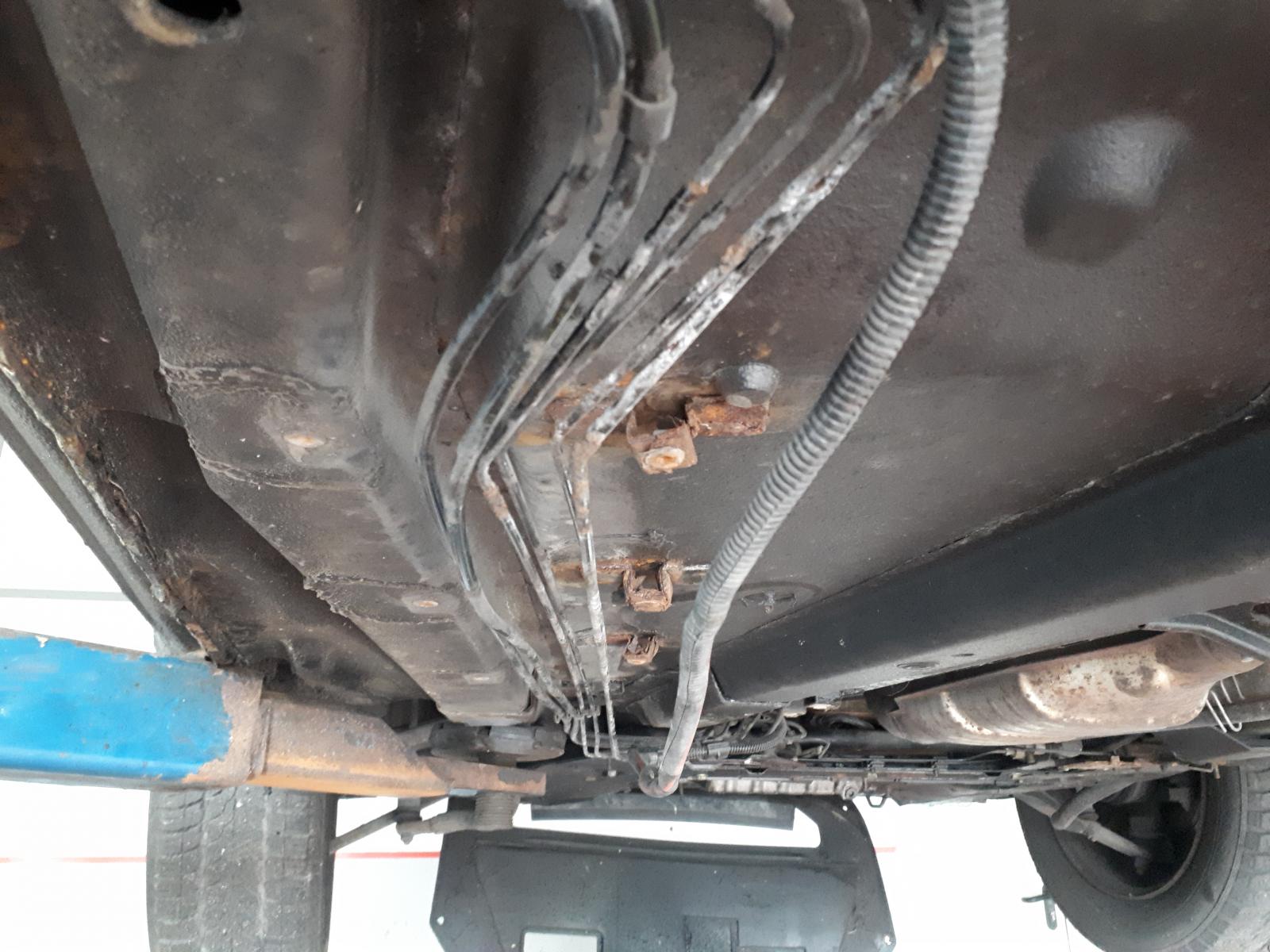

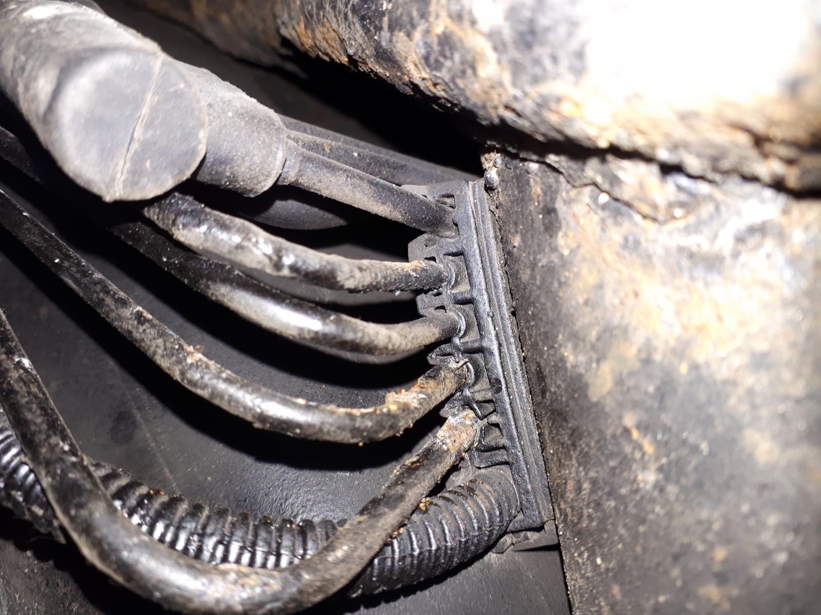

HP Leitungen links neben Schweller 1 durchgegammelt weitere stark korrodiert, 1-2 Leitungen die an der Hinterachse nach oben führen sind in Höhe der Klipphalter korrodiert.
Kommen die Leitungen von der Pumpe und gehen in einem durch nach hinten? Es sind ja zwei unterschiedliche Stärken vorhanden 3,5 und 4,5 mm ?
Um Ihn wieder auf die Straße zu bringen natürlich Hauptbaustelle, die Leitungen scheinen aus Stahl zu sein? Ersatz ist aus Kunifer? Habe jetzt keine vorgefertigten Leitungen gefunden das Bördelgerät kosten 340,- ? Biegen muss man die Leitungen auch Leitungen und Verschraubungen dazu?
Leitungen nach oben Hinterachse:
Defekte Leitung im Knick die Anderen sehen auch nicht gut aus:

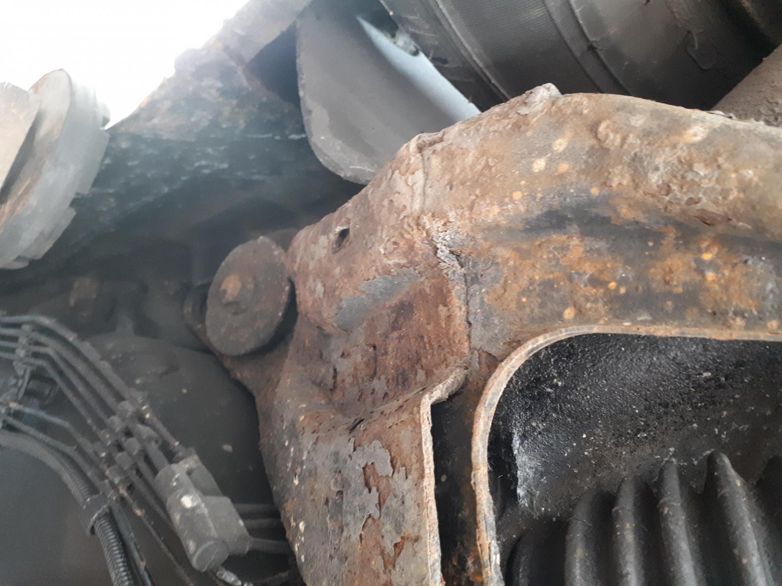

2.
Fahrschemel linke Seite ,die Platte die da drunter ist hat Rostabplatzer etwa 2 EUR groß. (Leider kein Bild)
Hat das größere Konsequenzen?

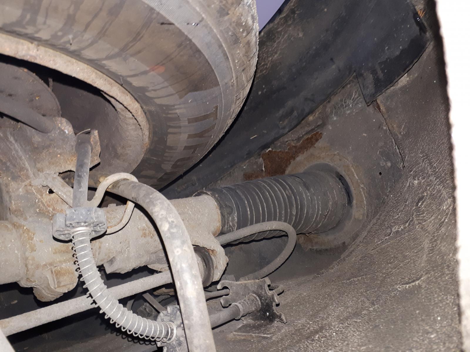

Rost in den Radhäusern vorne oben neben den Standrohren, beide Seiten.
Wie groß ist der Aufwand bei dieser Baustelle?

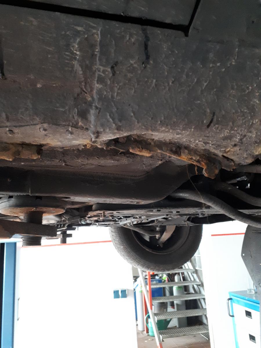

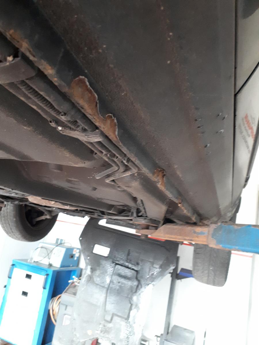

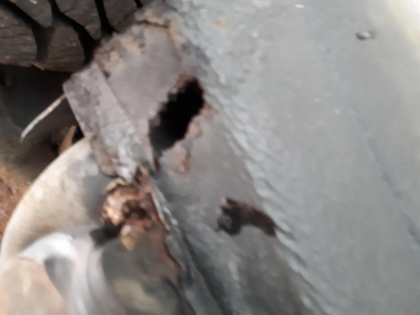

Schweller links, rechts insbesondere Anfang und Ende von den Radhäusern durchgerostet, teils wurden Bleche drauf gebraten.

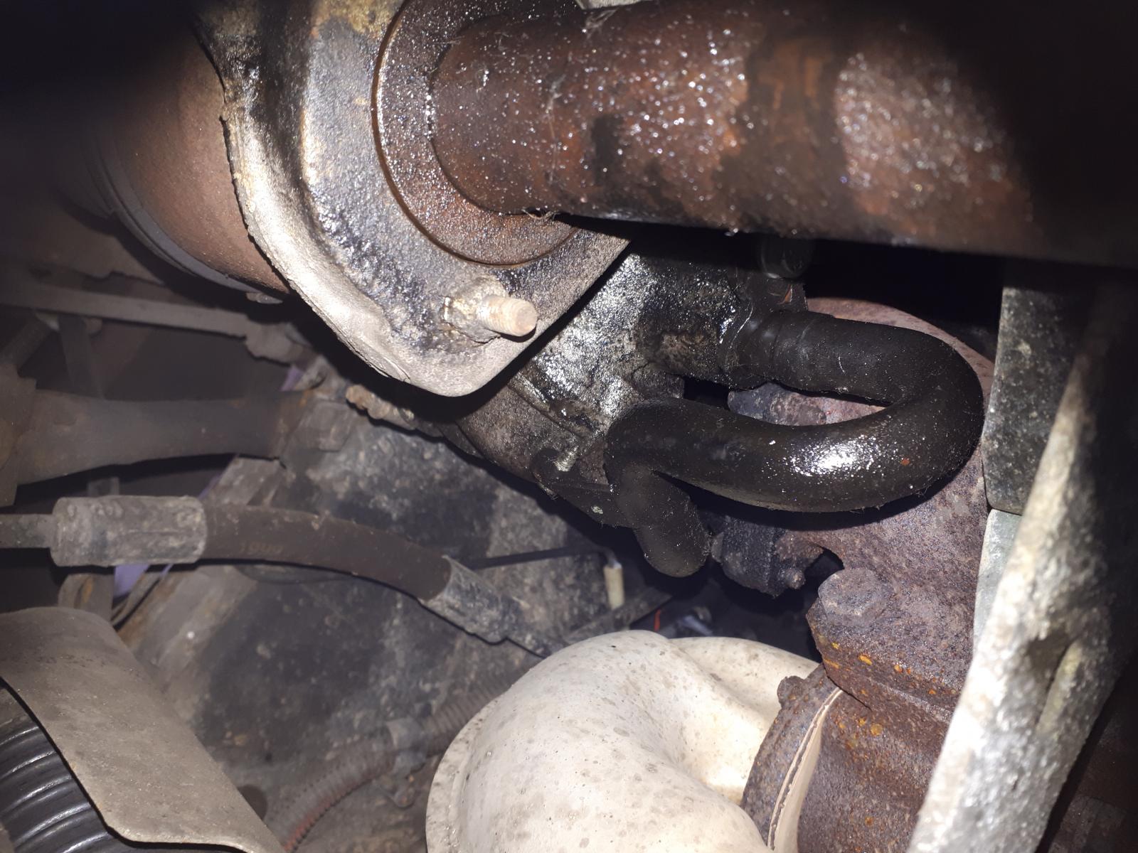

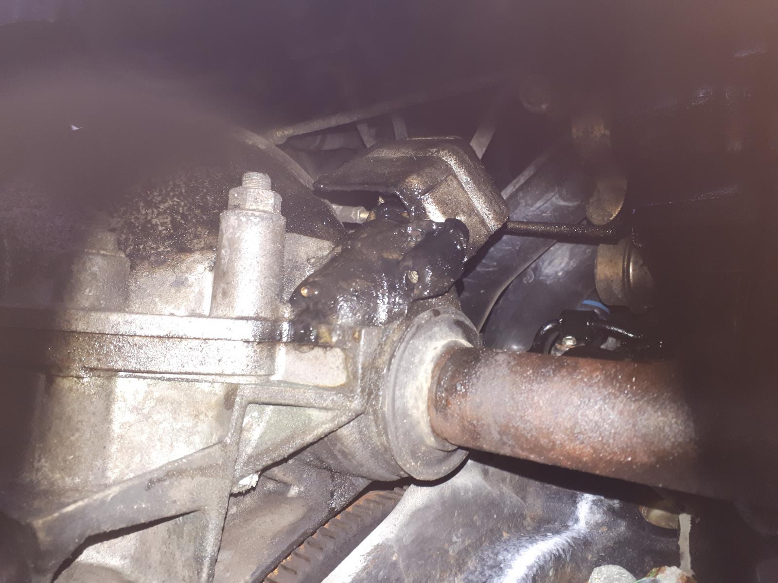

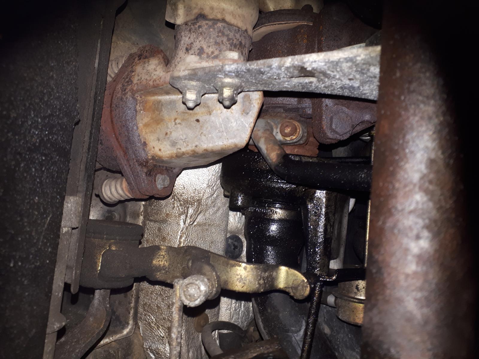

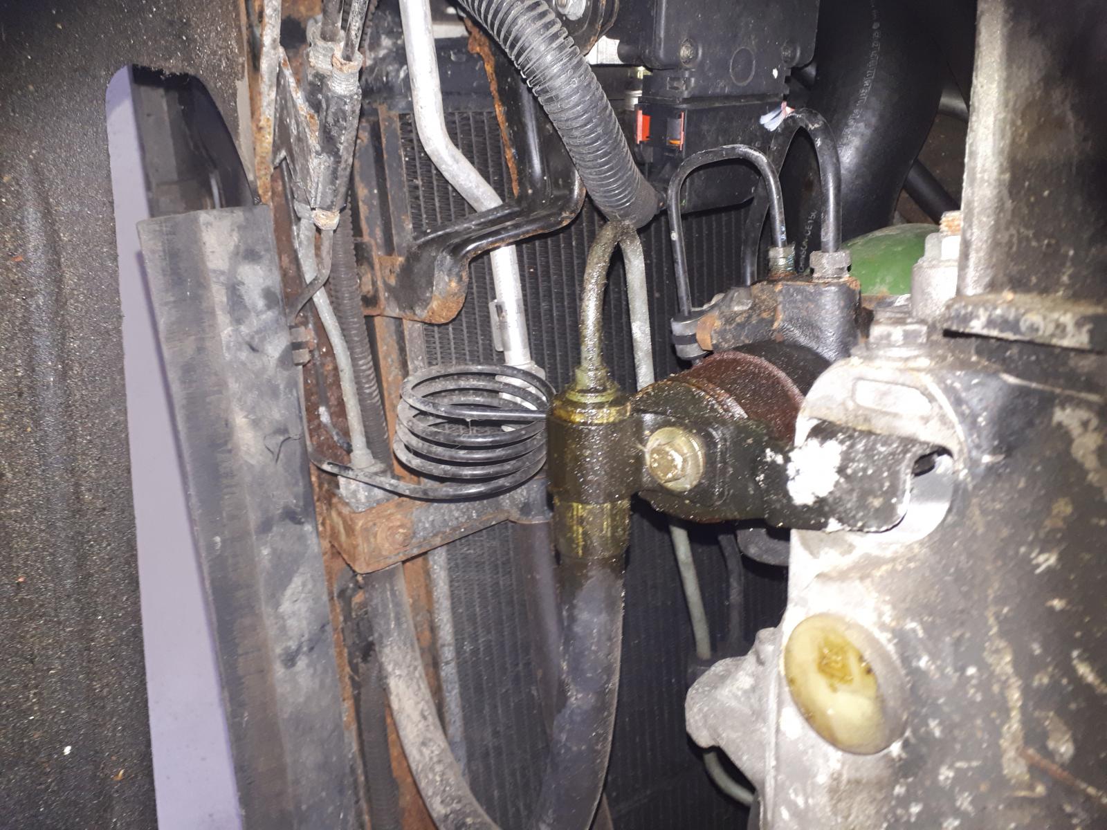

Unterschiedliche Tropfen unterm Motor. 1x Klimaleitung ansonsten noch nicht klar.

Das sprengt den Rahmen, das alles in Worte zu fassen, nur 2 Punkte von mir
Punkt 1 Die Einspritzpumpe und deren Teile  - da gibt es auf normalem Weg keine Ersatzteile, die werden aber gern undicht.
Punkt 2 schau mal auf " Hinterachse XM durchgerostet " gib das in die Suche ein, da siehst Du Bilder von den " Körperwelten " meines XM´s

Aber wenn ich mir die Schweller ansehe - die scheinen auf ganzer Länge mindestens angegangen zu sein. Das Doppelblech am Fahrschemel kann man gut auspunkten und neu machen. Aber ich höre, daß das offiziell nicht unbedingt den TÜV erfreut, wenn er es denn erkennt.
Stocher beim Rost an den Domlagern besser nicht weiter oder wenn dann gehe gleich weiter runter in Richtung Regenwasserablauf. Da bröselt es auch gern.
Bördelgerät: so wie deine Leitungen aussehen, finden sich an den Leitungen auch AUF der Hinterachse noch mehr angegriffene Leitungen. Da kommt man nur mit abgesenkter Hinterachse halbwegs gut dran. Solltest du den Aufwand treiben und dir ein Bördelgerät zulegen wollen (ich mache für das beepro Werbung!), kannst du dich gern auf mich beziehen.
Ich arbeite seit Jahren mit Kunifer-Leitungen und auch mit Schneidringen (was offiziell eigentlich auch nicht mehr geht)
Jay bee hier im Forum hat auch Stahlleitungen im Angebot - wenn ich mich richtig erinnere
Für mich persönlich wäre das ein Schlachter. Aber Schweißkönner sehen das wahrscheinlich anders.

Die Leitungen zur Hinterachse: 4,5mm Bremse. 3,5mm Hydraulik. Laufen von vorne im Motorraum (vom Bremsventil etc) bis über die Hinterachse. Zum Tausch muss die Hinterachse abgesenkt werden (da sind dann noch mehr rostige Leitungen), sowie vorn der Hilfsrahmen abgesenkt werden (Motor+Getriebe natürlich raus), sonst bekommt man die Leitungen wohl unmöglich da hingepfrimelt.
Alternative Wege, um die Leitungen zu tauschen: vorne an zugänglicher Stelle abknipsen (da sind sie selten rostig) und verbinden, oder versuchen so durchzuwürgen. Beide Varianten haben Vorbesitzer an meinen XM praktiziert. Beides halte ich allerdings für Pfusch. Vor allem die zweite Variante, denn man hat wirklich kaum Zugang, die Leitung wieder wie vorgesehen hinzubiegen, damit sie nirgends ansteht etc.
Zumal bei dir die Maschine wohl ohnehin rauskommt, da ist dann auch noch schnell der Hilfsrahmen abgesenkt.
Ein Bördelgerät wird sich sicher leihen lassen, das Material ist online zu bestellen. Oder Leitungen machen lassen, kostet halt n bissle mehr dann.
Fahrschemel: Lässt sich reparieren. Blech ab, neues dranbrutzeln.
Radhaus: Kommt drauf an, ob da schon Löcher sind. Da sind Hohlräume drüber bzw lauter Geraffel was wegmuss (Luftfilterbox, Steuergeräte), nicht so schön zu machen. Und in dem Bereich Innenkotflügel befinden sich auch irgendwo hochfeste Bleche, wenn ich da richtig in Erinnerung habe - zumindest sollte man da vor einer Reparaturmaßnahme nachschauen.

Die Wagenheberaufnahme vorne rechts ist eingedrückt (! – nicht umgeknickt) und muss neu modelliert werden. Zumal dahinter schon mal was gemacht wurde.
Das sah bei meinem Y3 Break auch mal so aus, bis ca. 30cm in den Schweller rein musste alles neu gemacht werden. Ich hab das seinerzeit alles machen lassen; meiner Meinung nach hat sich das gelohnt. Es war allerdings die einzige Stelle, die so schlimm aussah.

Achso: Zu Nummer 5, Leckagen:
Keine Klimaleitung, Hochdruckleitung. Wahrscheinlich Druckregler undicht. Entweder der Stopfen (das Teil unten, woran die Halterung der Leitung mit Schraube M7 befestigt ist) oder (wahrscheinlicher) seitlich der Plastikdeckel für den Rücklauf.
Lader, kompressorseitig: Meist kommts an den Ladeluftrohren raus. Vorsichtig versuchen, die Schellen etwas nachzuziehen. Die Lader ölen mit dem Alter, und die ebefalls gealterten Rohrleitungen werden nicht dichter. - Kann aber auch von weiter oben kommen. Diese lustigen Gummizwischenstücke der Ansaugbrücke werden auch mal undicht. Dann tropfts auch mal auf den Krümmer...
 Ölrücklaufleitung Lader: kommt wahrscheinlich von oben (Lader). Den O-Ring da kann man aber auch mal wechseln.
Letztes Bild Getriebeöl? Simmerring Differential undicht? Getriebeölstand prüfen, ggf nachfüllen.

Du kannst kurze Leitungen aus Kunifer zwischensetzen und mit Schneidringen verbinden. Das würde ich nur bei der konkret kaputten Leitung machen. Dann kannst du vorerst weiter fahren. Die Hinterachse würde ich erst mal dort lassen. Und für den Wechsel der Leitungen insgesamt habe ich bisher noch nie den Hilfsrahmen vorne abgesenkt. Meist sind nur die Leitungen am Unterboden/Hinterachse betroffen. Höchstens noch die Lenkungsleitung vorne, aber nur bei den späten XM.

ist zwar OT, aber die vorderen Leitungen, jedenfalls die 3,5mm und 4,5mm habe ich vorne bisher noch nie wechseln müssen - eben bis auf die Lenkungsleitung.
Den Hilfsrahmen würde ich um nichts in der Welt absenken. Ich hätte jetzt auch nicht wirklich eine Arbeit, für die das gemacht werden müßte. Es sei denn, der Rahmen selbst ist Schrott oder die Diravi muß überholt werden. Aber dafür würde ich eher den Motor ausbauen.
Auf den Fotos ist zu sehen, daß die langen Leitungen zur Hinterachse auf einer guten Länge rostig sind. Und die gehen nun mal von (fast) ganz vorne bis über die Hinterachse.
Und ja, der vordere Bereich dieser Leitungen ist meist rostfrei. Daher auch die Variante, dort zu trennen und mit der Rep-Leitung anzustückeln. Habe ich alles in #4 geschrieben. Hilfsrahmen absenken ist keine schnelle Nummer, da gebe ich dir Recht, Martin, und das sollte man sich für den Tag aufheben, an dem der Schlitten mal ordentlich hergerichtet werden soll.
Also beim XM kann man die langen Leitungen doch recht gut wechseln und vorne geht das auch ...Bühne oder Grube ist natürlich von Vorteil ...beim Xantia hingegen frag ich mich ernsthaft was die Konstrukteure sich bei der Verlegung vorn gedacht haben, bei keiner anderen Arbeit habe ich die letzten 10 Jahre mehr geflucht!
