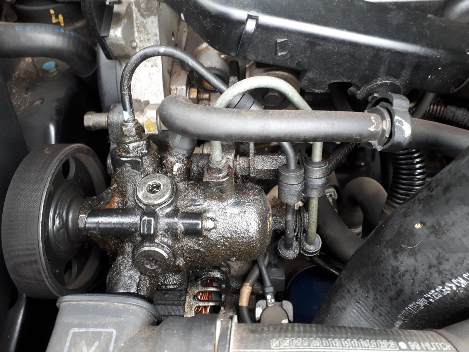

Die Hydraulikpumpe muss auch überholt werden.
Habe im Netz eine Reparaturanleitung für die Pumpe eines 2.5TD gefunden ist im 2.1TD die gleiche Pumpe?
Werden auch diese O-Ringe benötigt?

Die Anleitung passt, die Pumpe ist aber vermutlich nicht gleich.
Danke, habe gerade auch die Pumpen-Diskussion hier im Forum gefunden.
Die O-Ringe und Wellendichtung werde ich mir dann wohl bei Cit besorgen.

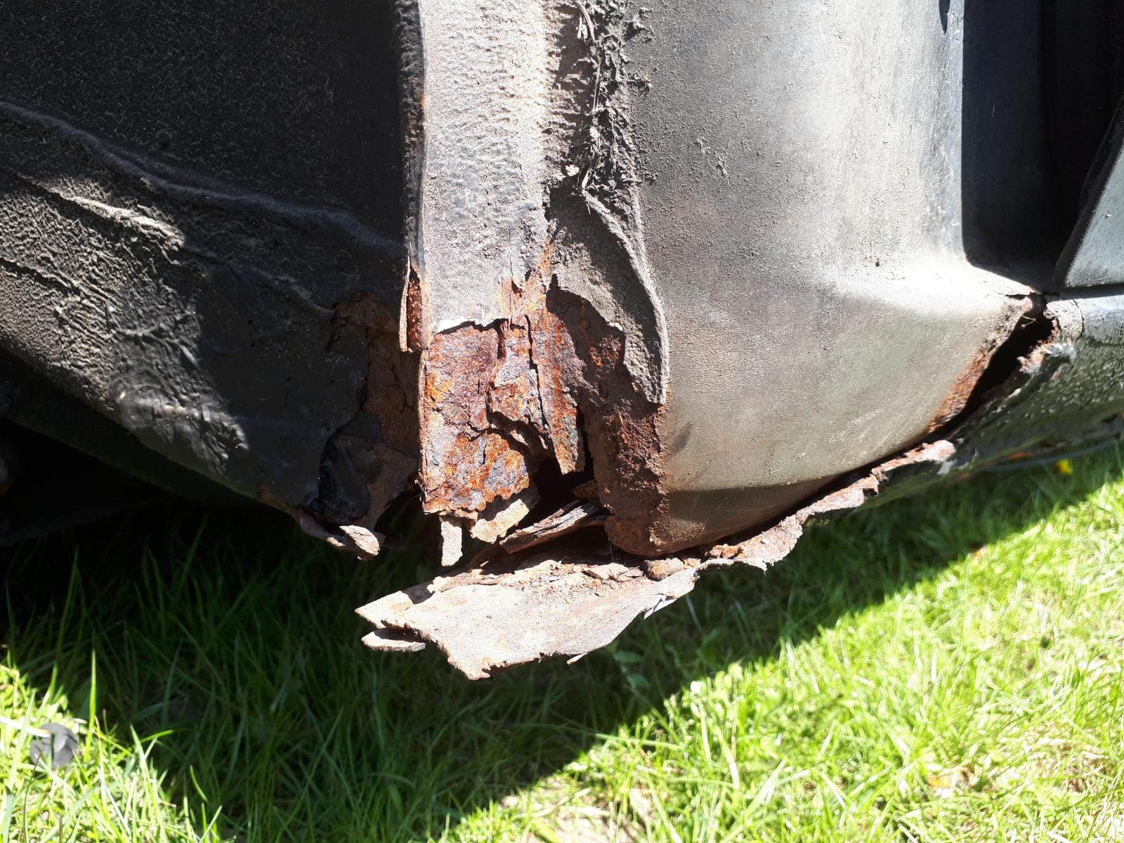

Gut, für was anderes ist das Ding nicht mehr zu gebrauchen. Wieder ein Paradebeispiel von "mal eben schnell und günstig Bitumenunterbodenschutz drübergejaucht" statt sinnvoll konserviert. Nunja, Schlachter muss es ja auch geben.
Nebenbei, genau an der Stelle wie bei deiner Achse hab ich auch an einem anderen Y4 eine Durchrostung gesehen. Und der war rostmäßig bei den besseren 25% einzuordnen, nicht nur noch Zwieback wie deiner. Mir scheint das Problem wird verstärkt, wenn man öfter auf dreckigen Wegen unterwegs ist und sich dort Sand/Erde absetzt.
Wenn man Fahrzeughohlräume konserviert, also keinesfalls die Achse und Hilfsrahmen sowie deren Hohlräume "übersehen".

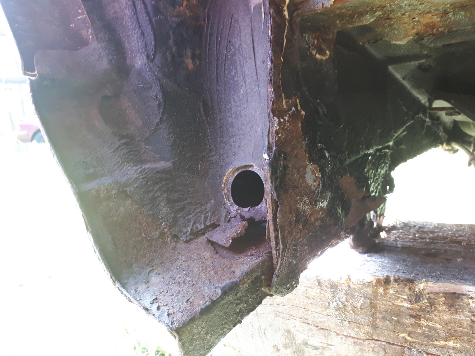

Bitumen geht gar nicht 😡. Dazu noch einfach Blech drauf geklatscht nichts richtig repariert.

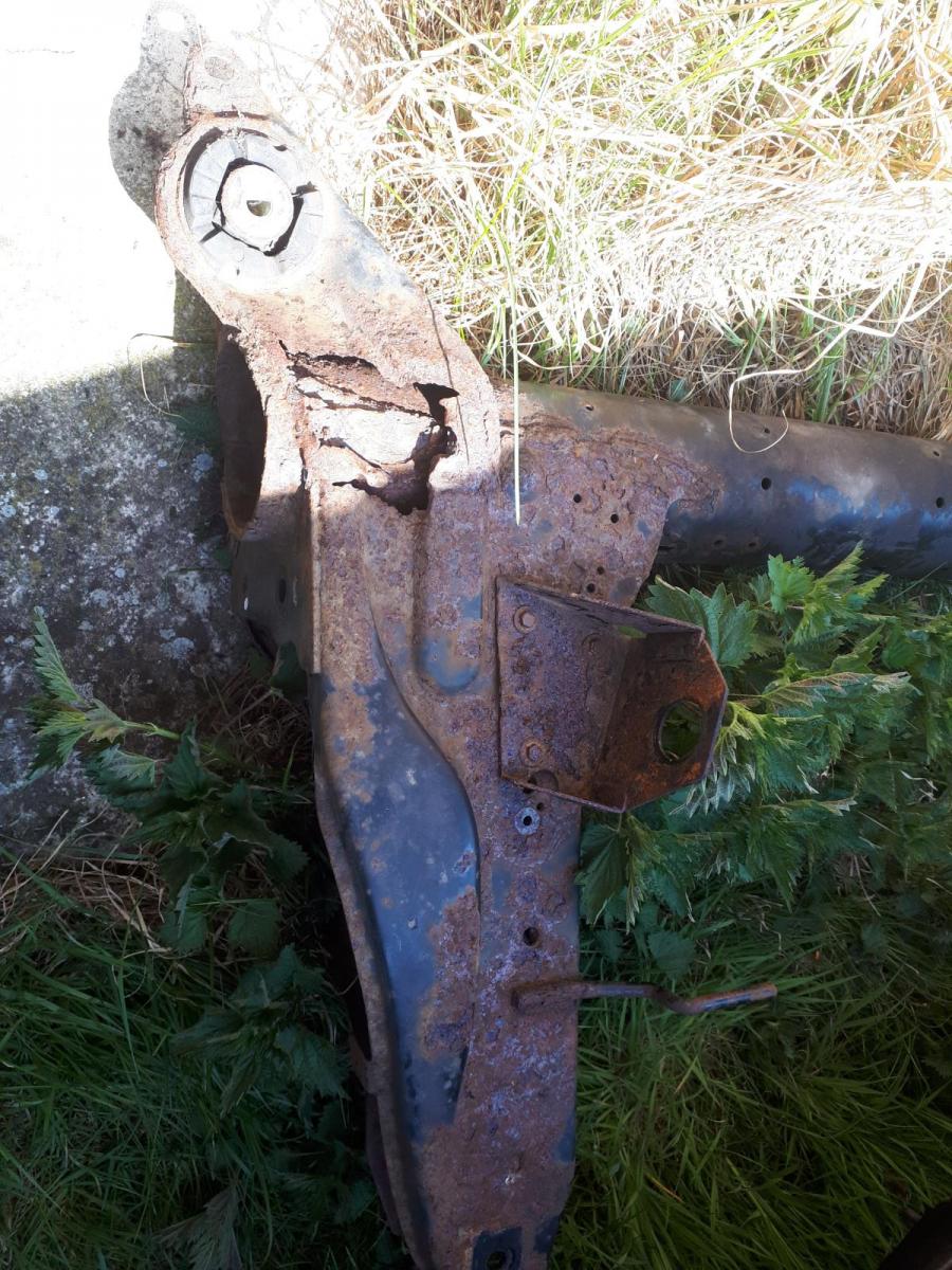

Ich habe ja noch einen Y4 2.1td hier stehen, dachte mach aus 2 einen.
Aber nach genauerer Betrachtung hat sich rausgestellt bei dem ist die Achse auch durch nur auf der Anderen Seite.  Der hatte diese Chrom Radläufe da ist er teilweise gut durch und die Schweller sind auch nicht gut.

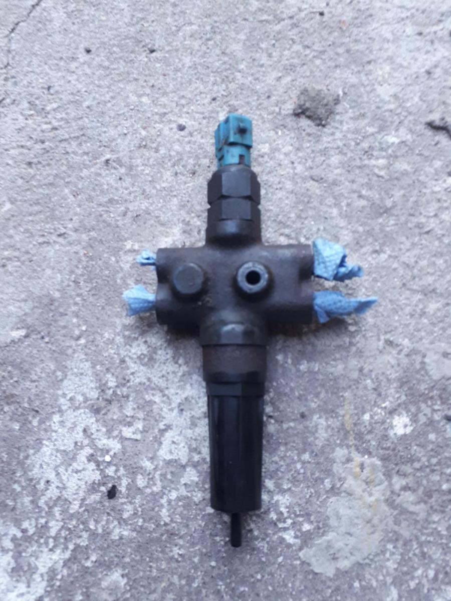

Bild: Sicherheitsventil. Ventil aus Alu= Antisinkventil.
Bremsventil von innen verschraubt, am Bremspedal 2 Schrauben.

Am 28.4.2021 um 14:35 schrieb silver696:
Nachdem die Hinterachse, Achsaufnahmen, Schweller, Innenschweller von vorn bis hinten beidseitig, alle Leitungen unterm Fahrzeug durch waren hab ich mich für verwerten entschieden
Aber HU auffahren hätte man ja schon noch können...
vor 8 Stunden schrieb Dr.Jones:
Stimmt schon, aber auch nicht ohne weiteres. Leitungen auf der Achse und unterm Fahrzeug hätten definitiv neu gemusst. Ob das große Loch auf der Achse sicherheits relevant war?
Wie es möglich ist mit so bröseligen Leitungen TÜV zu bekommen ich halte das für kriminelle.

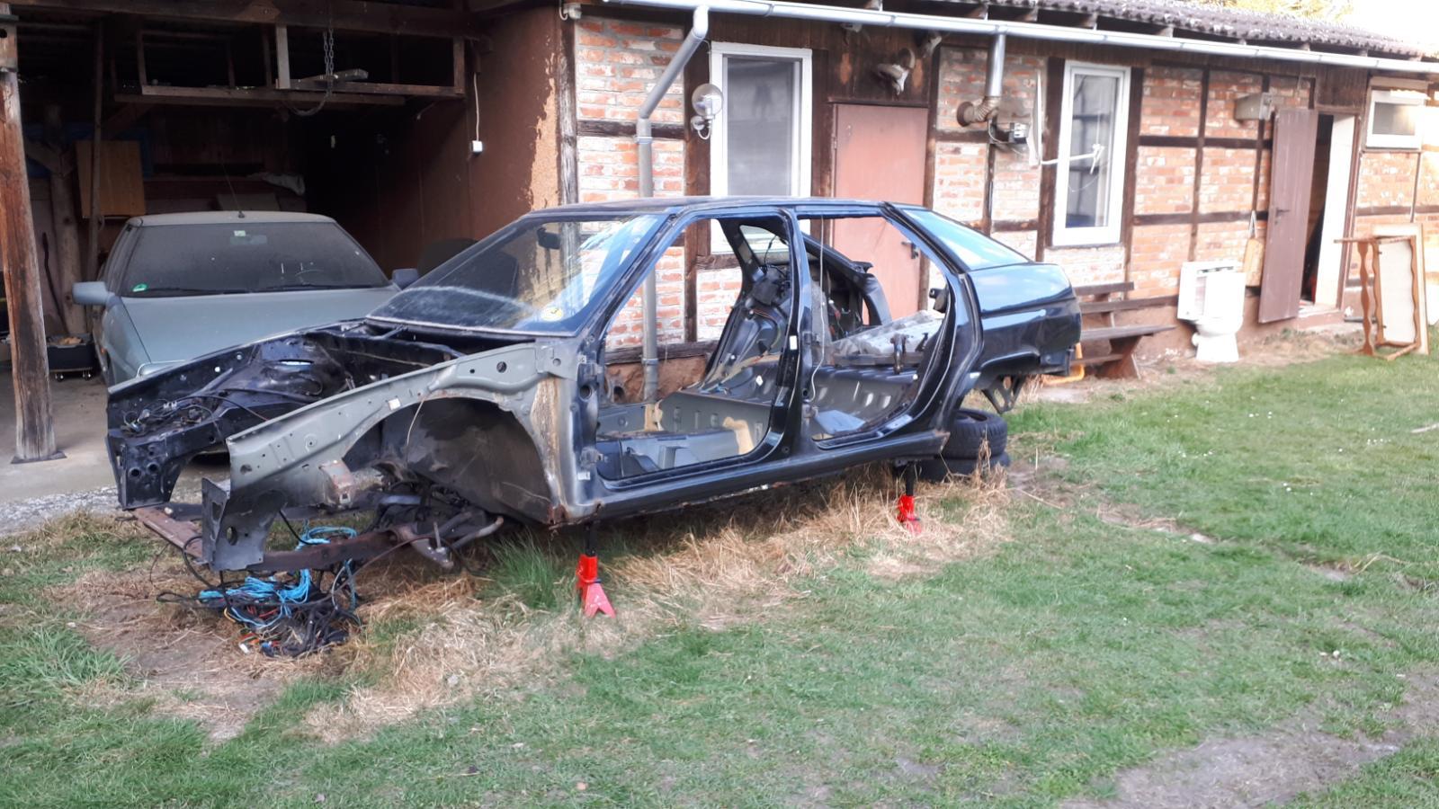

Kann man von dem Gerippe noch was brauchen?
Ich denke mal die Scheiben bekommt man nicht raus. Die Ecken über den Scheiben hinten sicher auch nicht.
Demnächst wird er auf die Seite gelegt um von unten noch was abzubauen.
Mit dem richtigen Werkzeug schon. Vorne besser als hinten.
Klar.
Dach wuerd ich raussaebeln und aufheben. Blech kann man immer mal brauchen.
Wenn du noch andere XM hast, wuerd ich drueber nachdenken die Frontlaengstraeger und das Hinterteil (wenigstens die Kotfluegel, gleich mit Dreiecksfenster aussaegen), evtl auch die A- und B-Saeulenstuecke zwecks moeglicher Unfallreparaturen aufzuheben, wenn noch was davon taugt.
Ich hab schon ein paar Xm zersaegt, aber kein Stueck davon weggeworfen, selbst rostige nicht. Alles auf den Dachboden gestapelt.
Am 28.3.2022 um 19:50 schrieb schwinge:
Klar.
Ist so ein Schneidedraht das richtige Werkzeug? Schneidedraht
Über der Frontscheibe ist ein Scheibengummi, ist das mit festgeklebt oder geht das heile raus?
An das Dach als Reparaturblech hab ich auch gedacht ist ja schön groß und flach.
Bei den Blechen bin ich mir nicht sicher ob da was taugt, vorne ist die Seitenwand zwischen Radhaus und Domlageraufnahme durch und alles was in den Schweller geht ist rostig/bröselig.
Hinten links sind falten und rechts sieht noch gut aus muss aber erst noch sehen wie ich den Tank und Stutzen raus bekomme, will Ihn dafür auf die Seite legen hab keinen Bock zu kriechen.
Die Ecken über den hinteren Fenstern sind nur gesteckt? Was Sie hält ist die Dichtmasse von unten?
Schneidedraht fuer Frontscheibe kann man machen. Ausser oben. Da musst du von innen mit Klinge den Scheibenkleber durchschneiden. Nicht zu weit hoch, da kommt dann die obere Leiste (auf Scheibe gesteckt, quasi ein U-Profil).
Plastikecken, von oben mit Klinge dahinter. Manchmal kleben sie unten noch mit an der Scheibe dran...
Hintere Scheibe ausbauen laut Anleitung mit Klinge + Multitool. Nicht einfach, viel Kleber, geht schnell das Glas kaputt. Mehr kann ich nicht sagen, darf das auch noch selbst ausprobieren.
Tank: Schelle zum Einfuellstutzen loesen (Gummibogen erstmal am Tank lassen). Clic-Schelle an fingerdickem + den zwei duennen Entlueftungsschlauch oeffnen. Tankhaltestangen losschrauben + eine einzelne Schraube ganz links. Zuallererst bau ich immer das Hitzeschutzblech weg, damit man das nicht beim hantieren verdellt, ist nur Alu. Ist allerdings nicht so ganz einfach, das Plastikbefestigungszeug ist arg broeselig. Mittlerweile geht mir nur noch jedes zehnte kaputt.
Einfuellstutzen 4x Schraube Torx oben unter dem Gummi, ein Schraube Torx unten.
Besonders die neueren Tanks heb ich mir gern auf (mit der Aussparung Benzinfilter, auch an Diesel-XM verbaut), damit kann man aeltere Benziner von dem haesslichen Filter ueber der Achse auf den schoenen neuen Filter umruesten. Wenn man Dieseltank an Benziner baut, muss man vom alten Tank den zusaetzlichen Hitzeschutz uebernehmen.
