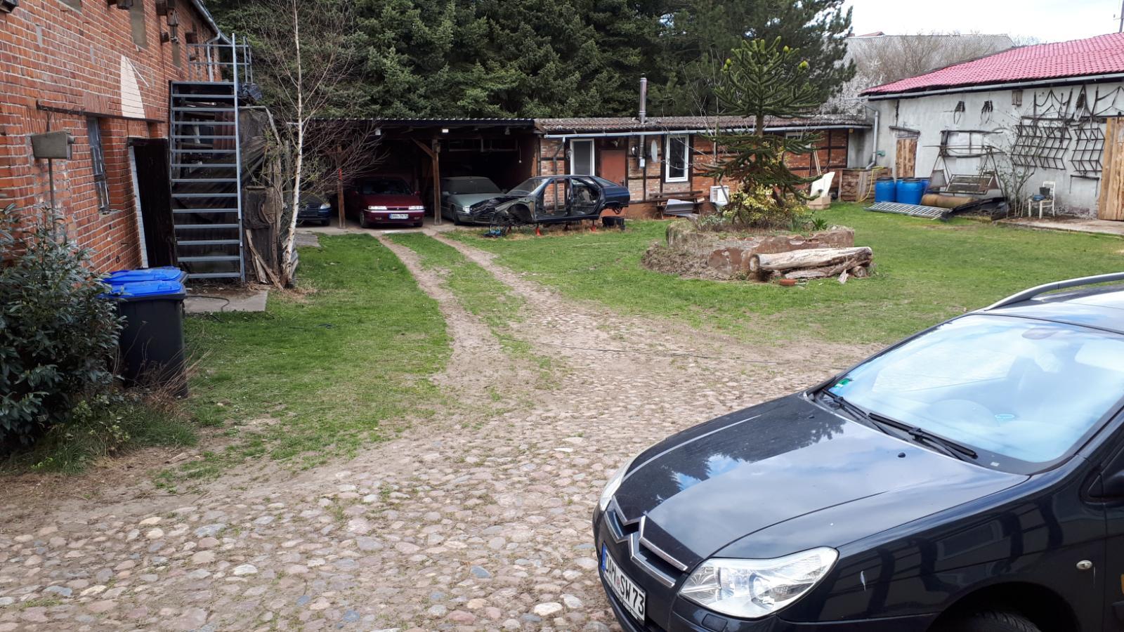

2.1 td y4 Bj. 99 Orga 30017 zerlegt
Das Dach ist gewölbt und viel zu dünnes Material, als Einschweißblech deutlich ungeeignet.
