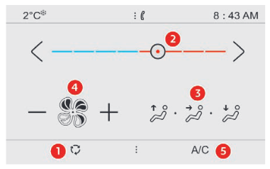

Generell haben Autos eine Heizung. Diese besteht aus einem Wärmetauscher mit Mischluftklappe, Gebläse und diversen Luftkanälen (Frontscheibe, "Mann" bzw. Mittenausströmer, Fußraum) mit Steuerungsklappen für die Luftverteilung.
Der Wärmetauscher wird (immer) vom warmen Kühlwasser durchströmt ( gefördert von der Wasserpumpe, wenn der Motor läuft und "warm" ist) und gibt je nach Stellung der Mischluftklappe (Heizungsklappe) einen Teil seiner Wärme an die in den Innenraum einströmende Außenluft ab. Die Einstellung der Mischluftklappe erfolgt manuell durch kalt (blau) /warm (rot) 2. Die Intensität 4 wird über die Gebläsestufen und die Luftverteilung  (Frontscheibe, "Mann" bzw. Mittenausströmer, Fußraum) über die Steuerungsklappen 3 geregelt.
Da im Sommer die Außenluft zu warm ist, wird diese mit der Klimaanlage A/C 5 gekühlt.
Eine Automatik 7 gibt es in mehreren Varianten:
  • automatische Temperatur- und Gebläsereglung , keine automatische Steuerung der Luftverteilung (Xantia)
  • automatische Temperatur- 2 ,  Gebläseregelung 4  und Luftverteilung 3  (Vollautomatik)

Die regeln Temperatur, Gebläse und Luftverteilung automatisch.

In dem statt blau / rot, eine Zahl gewählt werden kann. Bei den meisten eine Temperatur, bei Citroen ein Komfortwert. Hier 21,5
