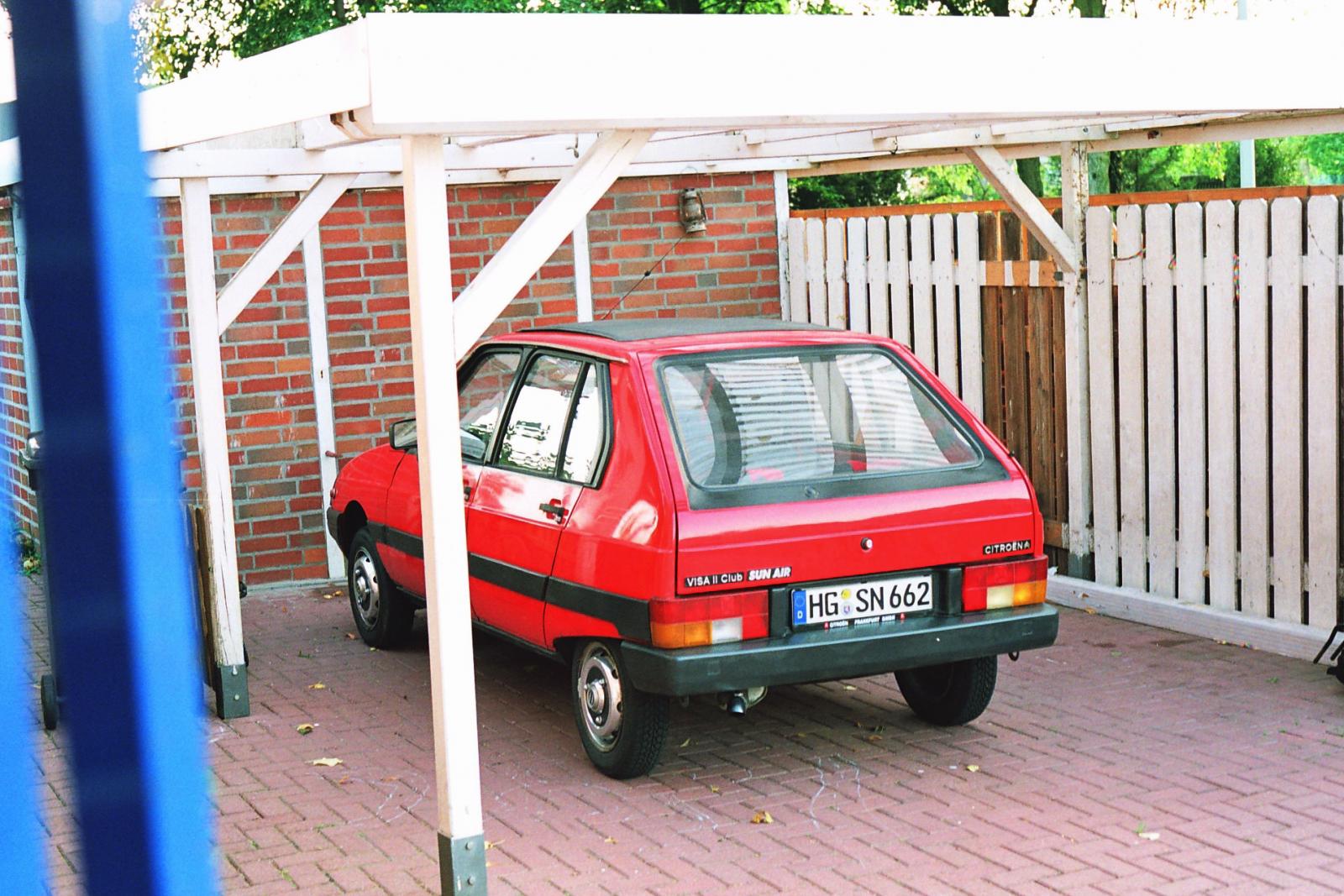

Das kann ich bestätigen. Hatte mal einen als "Dauerleihgabe". Das war ein Visa Club SunAir mit um die 120000km Laufleistung. Das Teil hört sich zwar fast an wie ne Ente, aber es fühlt sich schon wie ein richtiges Auto an. Auch bei Vollstoff auf der Autobahn, lag er gut auf der Straße - nichts klapperte.
Gewürfelt haben wir den Visa wegen durchgegammelter Stoßdämpferaufnahmen hinten auf beiden Seiten. Mittlerweile gibt es die Aufnahmen bei PSA wieder zu kaufen - häts die damals schon gegeben, wäre der Visa noch rettbar gewesen.
