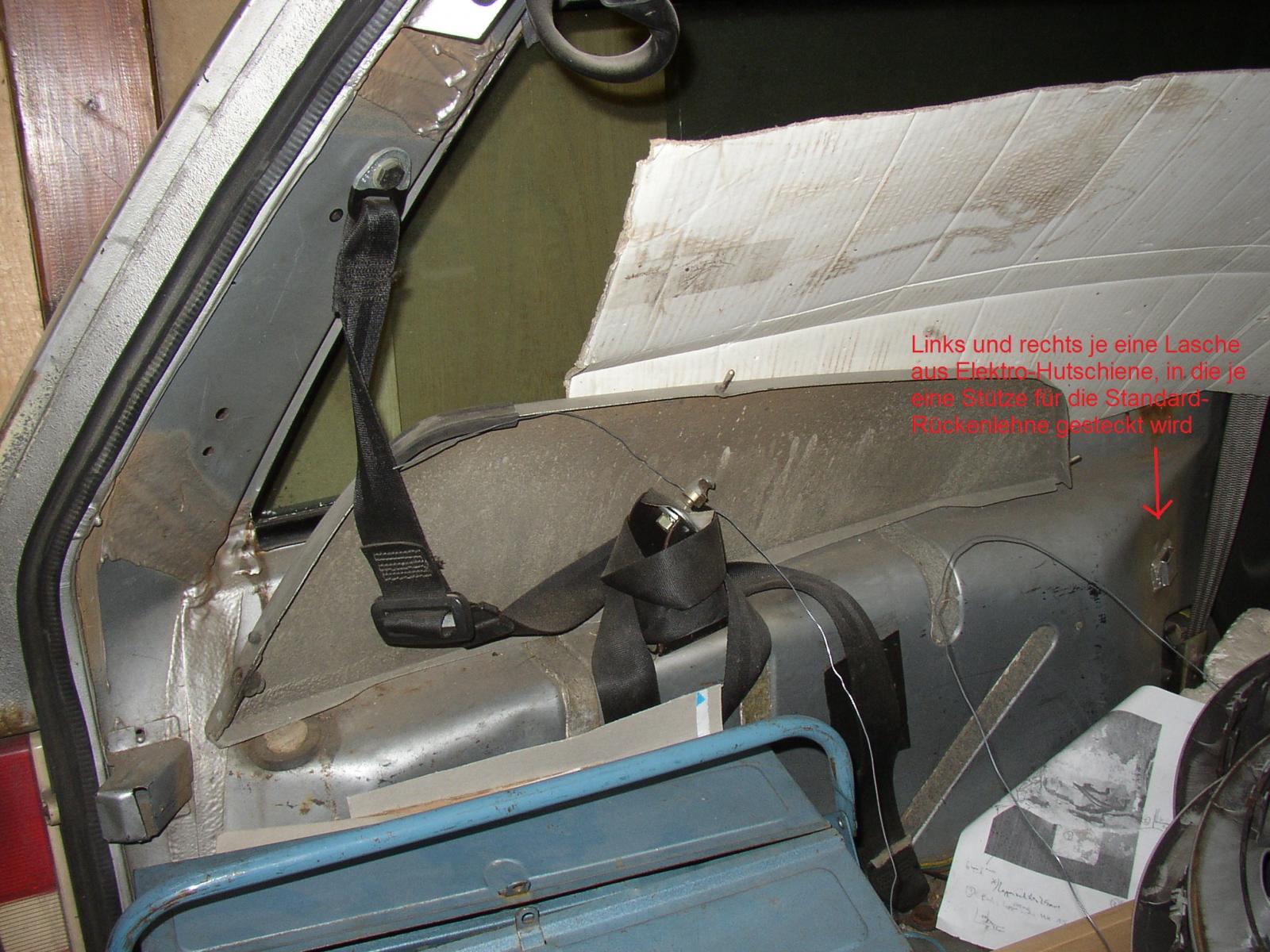

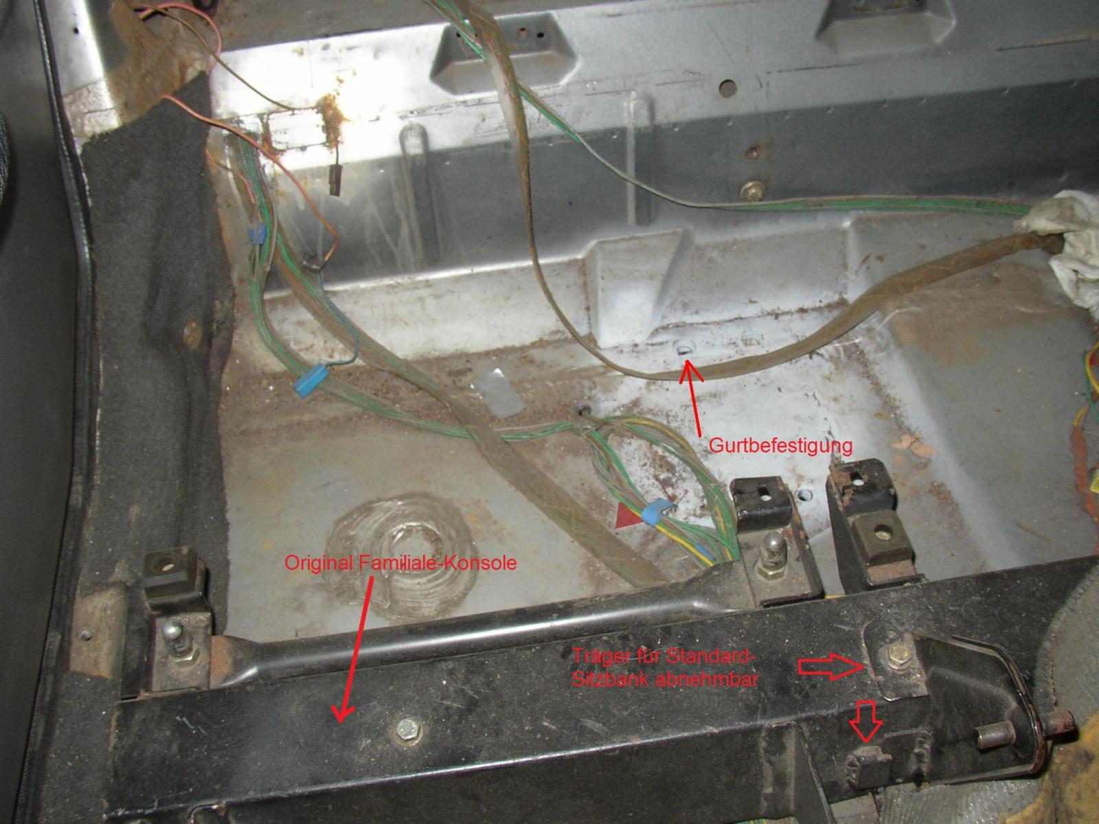

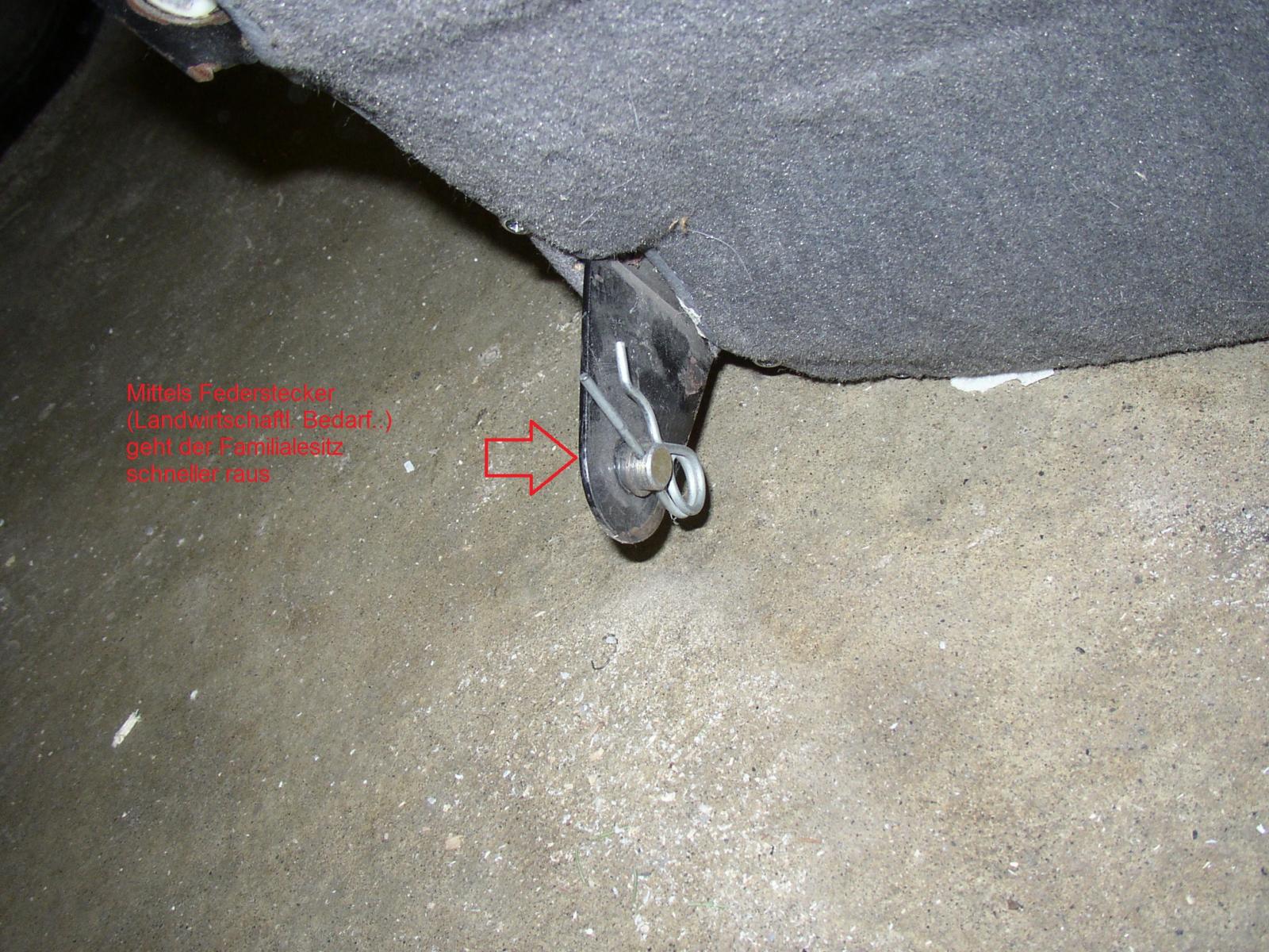

Damit Du eine Idee bekommst, hier mal drei Bilder. Wenn Du sowas ernsthaft in Erwägung ziehst, kann ich noch mehr Bilder machen oder Du schaust es Dir selbst an.
Wie gesagt: Umbau innerhalb einer Stunde ...

Mit der Federstecker-Lösung konnte ich die 2.Reihe innerhalb 15 min. ausbauen: Der mittlere hatte hinten ebenfalls Federstecker, die äußeren Sitze sind ja eh nach vorne zu klappen, damit hat man pro Außensitz nur 2 Bolzen mit dem Federstecker zu entfernen ...
@Kroack: Hi Rü, ich kenne Dich noch von Westhofen, war lustig ...  Geschweisst habe ich nur die verschiedenen Adapter damit ich eben innerhalb dieser Stunde  8->5 bzw. 5->8 umbauen kann. (vgl. die Bilder oben ..). Jetzt fällt mir ein: die Aussenseite des 5er Rücksitze war an Adaptern befestigt, die ich auf die äußeren "Ohren" der mittleren Konsole  aufgesteckt habe ....
Die 8er-Konsole blieb bei mir dauerhaft drin und der Umbau war eine 1-Mann-Aktion (Die 5er Rückbank war geteilt 2+1 ..)
