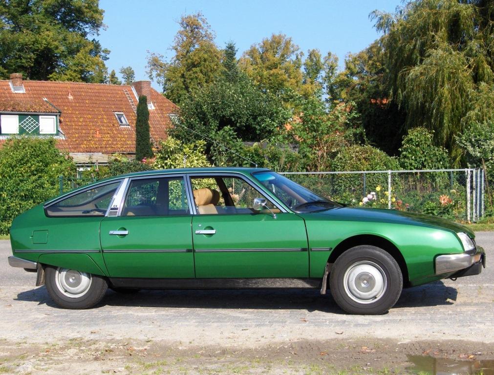

So schaut er aus:
Das Modelljahr begann damals nach den Werksferien im Vorjahr wenn mich nicht alles täuscht, also für das Modelljahr 1979 im Herbst 1978. Von daher ist es eher unwahrscheinlich dass es ein 78er Modell ist...
